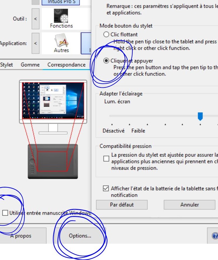

Je viens de trouver pour le soucis sur LIGHTROOM... car je m’énerve alors je touche partout... lol
Il faut aller dans OPTION et cocher la case entourée en bleu et toujours laisser la case décochée "utiliser entrée mascrite window" ou c 'est entouré en bleu aussi et biensur juste pour Lightroom voir capture écran.

J'ai quand meme des soucis il ne garde pas mes paramètres de la tablette Intuos je ne sais pas pourquoi tout disparait et les sauvegarde ne garde pas tout ce ma saoule ce truc !!! je vais regarder pour placer ce texte...
