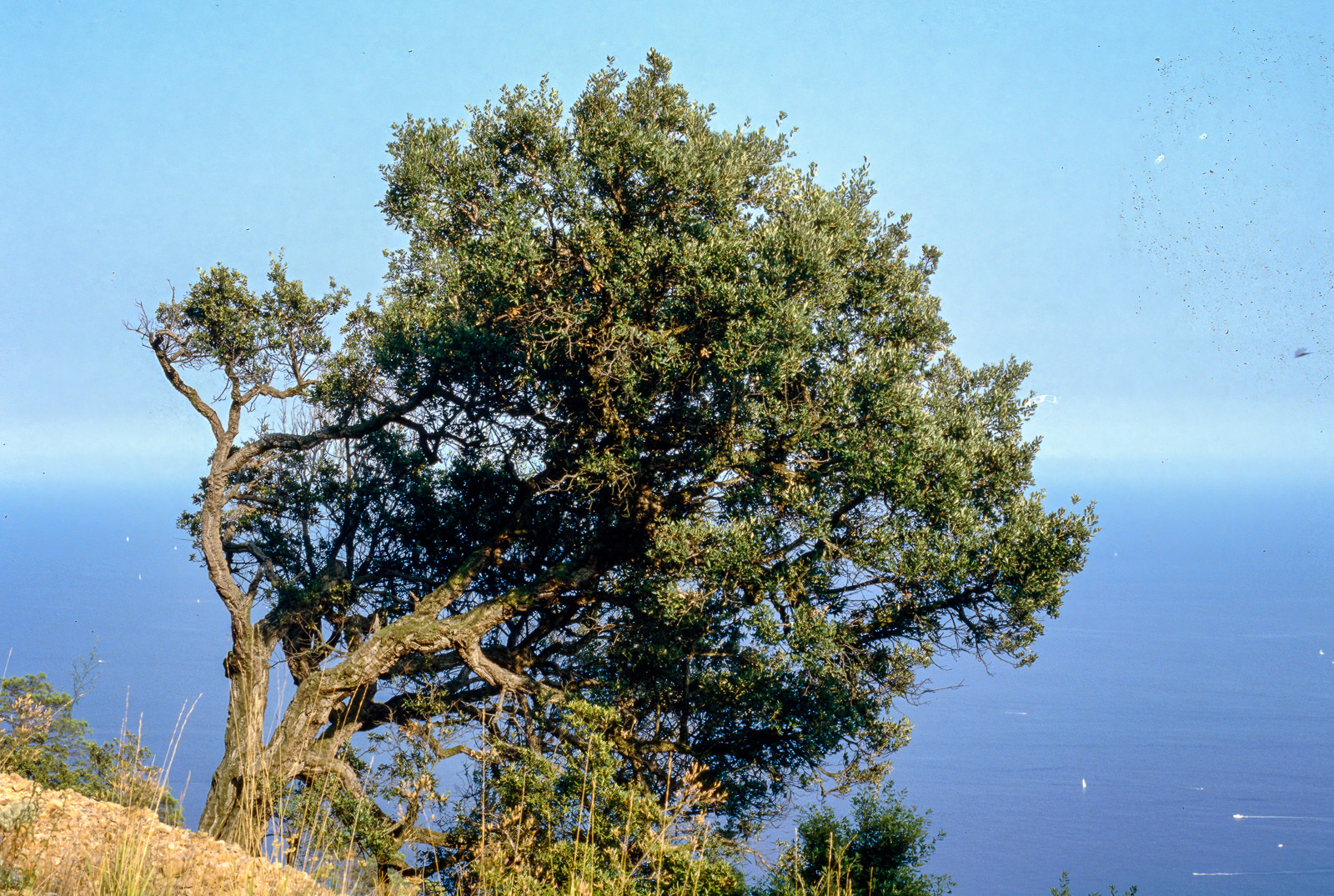

Toujours en train de scanner mes vieilles diapo pendant les longues après-midi de canicule. Certaines s'avèrent très sales, comme celle-ci.
Donc, devrait s'appliquer la fonctionnalité d'IA assez récente dans LRC de suppression des "distractions" / poussières. Pour l'avoir essayer plusieurs fois, je peux dire que cela fonctionne très mal. En général, il trouve quelques points et en oublie des dizaines. Après, il faut se taper les autres à la main.
Témoin cette photo traitée traitée par l'IA de LRC, avec la zone assez cracra en haut à droite, mais pas que.

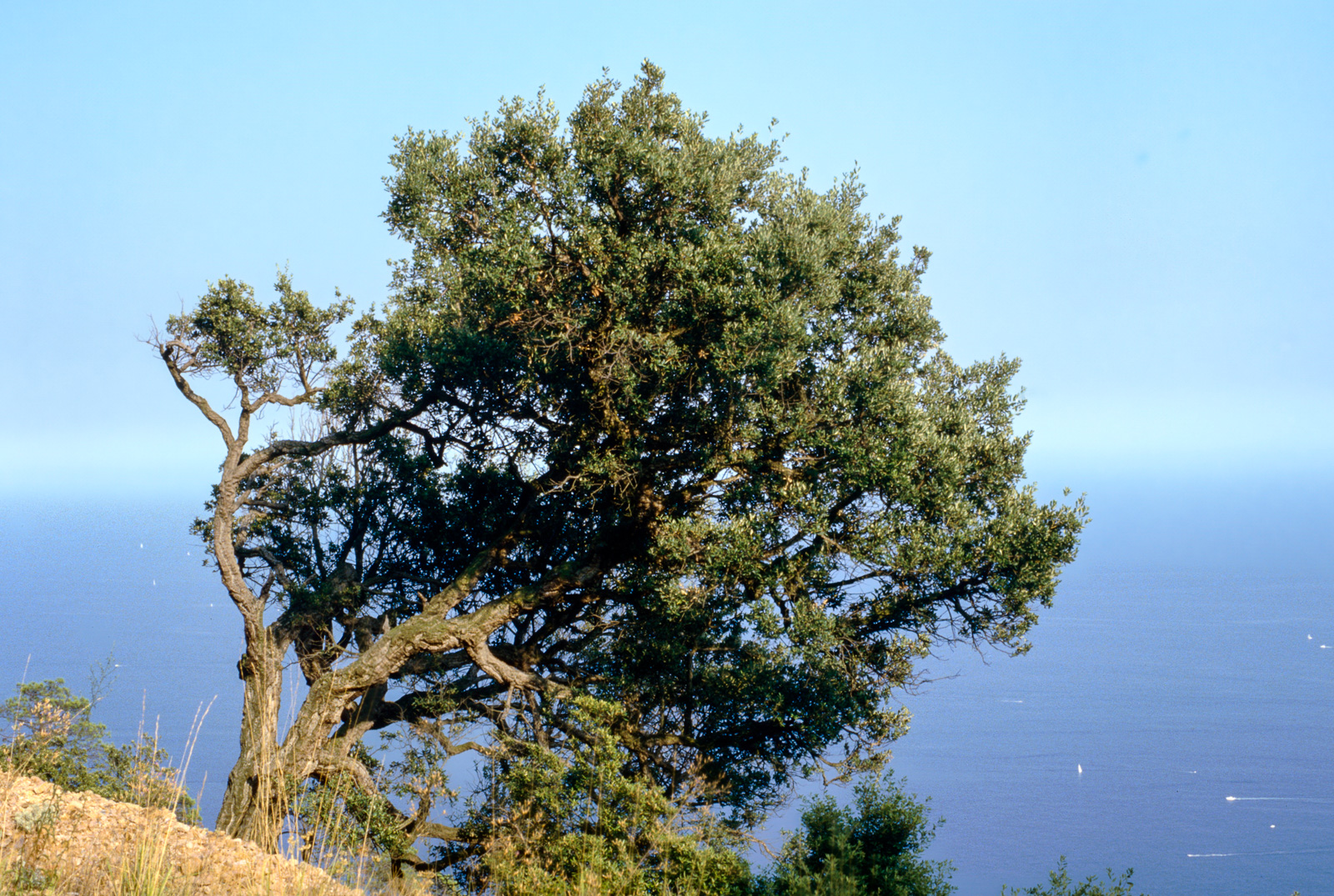

En contrepartie, j'ai essayé la fonctionnalité "dust & scratch" de Topaz Photo. Deux inconvénients : le traitement est un peu long (qq minutes que ce soit en local ou en traitement WEB) et il efface tout, en l'occurence dans ce cas les bateaux sur la mer, voire la texture de la mer. Il faut donc ensuite savoir préserver les zones à ne pas traiter, le moyen pour le faire n'est pas de la plus grande évidence, mais j'ai fini par trouver. -> reste juste deux trois petites tâches faciles à enlever.
