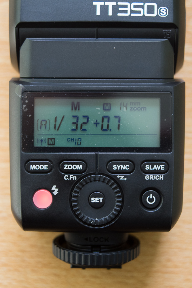

Salut les ouioui,

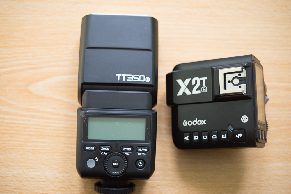

J'ai acheté un flash Godox TT350 et un Trigger X2T pour Sony, problème: ils ne communiquent pas :( .

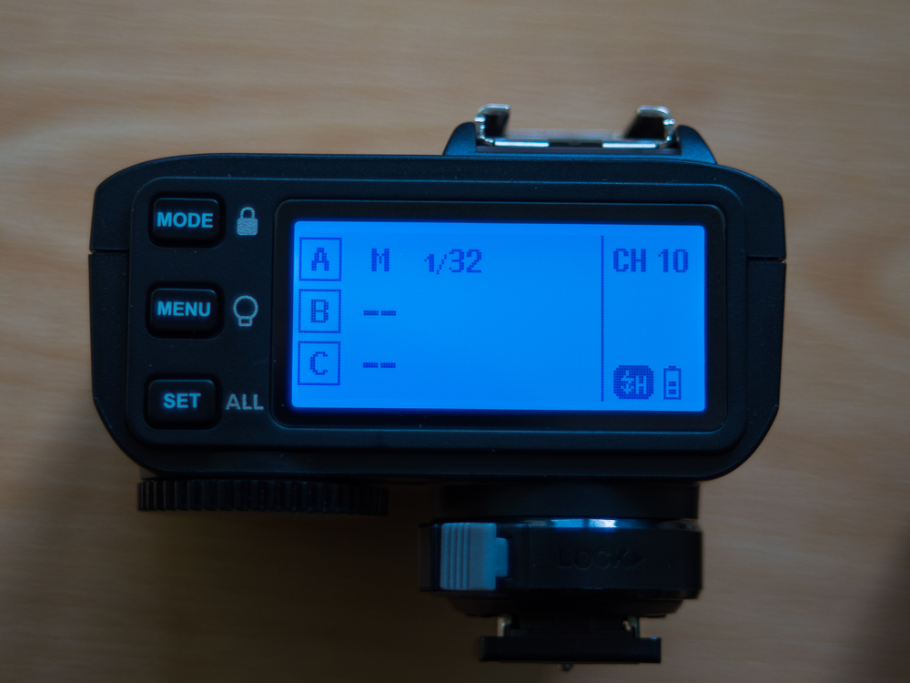

J'ai réglé le flash sur Wireless/ groupe A/ canal 10 et le Trigger sur Groupe A/ canal 10 ( le seul commun après avoir scanné les canaux avec le trigger)
Si je monte le flash sur le sabot de l'appareil il marche, si je monte le Trigger sur le sabot de l'appareil le témoin s’allume donc individuellement ça fonctionne mais ensemble non :?
Si je modifie la puissance sur le Trigger rien ne se passe au niveau du Flash
Je ne peux pas vérifier si l’émetteur du trigger ou le récepteur du flash auraient un problème parce que je n'ai que ce couple là
Il y a quelque chose qui doit m'échapper, quelqu'un a-t-il une idée?

Le petit M en bas sur l'afficheur du flash veut dire que ton flash est réglé en master alors qu'il doit être réglé en S (Slave). Appuie sur sync et toune la roue pour passer de M a S

Ça marche, merci OuiOui :) :) :)
