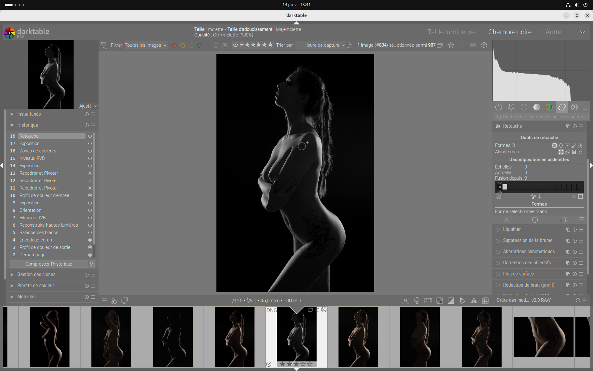

Message par Jean-Luc » mer. janv. 14, 2026 13:43
mer. janv. 14, 2026 11:30
Dernière question de la matinée :
Dans LR, j'utilisais l'outil Correction des défauts
Je tente pour supprimer une petite bulle dans le verre le module retouche.
Le défaut ne disparait pas complètement : en gros, j'ai transformé une bulle d'air en pétouille de capteur !
Je n'ai pas trouvé le moyen de forcer l'opacité à 100%...
Dans le module retouche tu as plusieurs outils : correction, copie, remplissage et flou. Utilisables avec plusieurs formes : cercle, ellipse, forme tracée à l'aide d'un chemin et pinceau.
N'oublies pas de regarder l'aide qui s'affiche en haut de l'écran
Ici : Taille : molette - Adoucissement Maj+molette - Opacité : Ctrl+molette

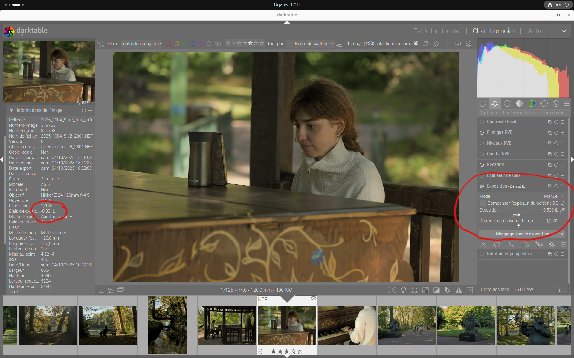

Message par Jean-Luc » ven. janv. 16, 2026 17:30
Merci @P@Philippe_92
Du coup, j'en remets un pour l'exposition : normalement, les valeurs d'exposition sont assez cohérentes avec celles du boîtier (du moins pour Pentax et Nikon)
Capture d’écran du 2026-01-16 17-12-13.jpg (478.98 Kio) Consulté 669 fois
@booHguy tu as quoi comme boîtier ?

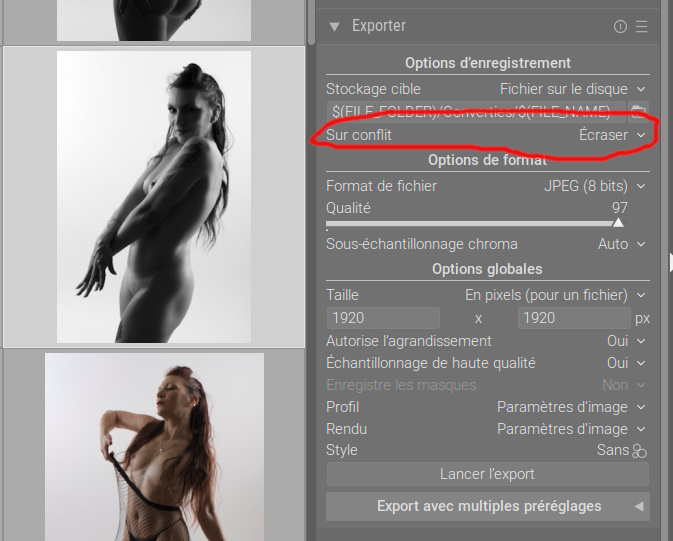

Message par Jean-Luc » mar. janv. 20, 2026 15:01
mar. janv. 20, 2026 12:01
Et pour l'export, si le poids ne me convient pas (les 1000 Ko du forum), je refais un autre export, mais rien ne change, sous prétexte que je n'ai apporté aucune modif entre les deux.
Je dois donc supprimer le 1er fichier, et relancer l'export
Tu devrais lire la doc. Elle te dirait que tu peux choisir "ecraser" sur conflit, ce qui supprime la version précédente pour la remplacer par la nouvelle. Une copie d'écran "pédagogique" :D
