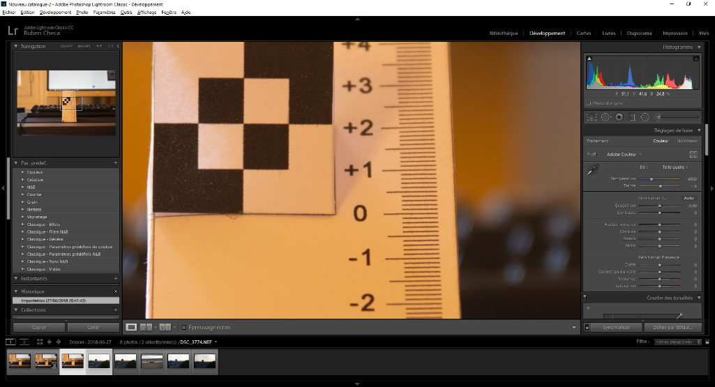

J'ai pris le temps de regarder cette histoire d'AF. J'ai utilisé une mire papier, distance 40cm, 50mm, f2.8, pas de stab, viseur, etc.
Ca me paraissait un peu en avant, donc j'ai ajouté +2. Résultat :
Difficile à voir, on a une impression de flou, mais ca me parait bien centré sur 0.

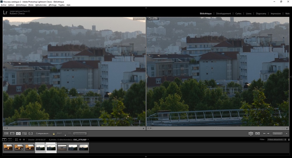

Du coup, je teste à la fenêtre, sur les immeubles au loin. AF viseur à gauche, AF live view à droite.
Avant je me disais que devant ca allait mais qu'au loin c'était flou. Là je me dis qu'il y a vraiment comme un voile sur l'image en AF viseur, alors que c'est bien piqué en liveview. Le crop montre les immeubles au loin, mais c'est pareil devant. Pour moi, il y a souci lors de la map au viseur. Quand on regarde la mire, on voit que la map est faite plus ou moins au bon endroit, mais il y a comme un manque de piqué sur les chiffres. Je ne sais pas trop de quoi ca peut venir, mais je doute que je puisse y faire quelque chose.

Les deux photos de l'extérieur tu étais sur trépied. Car la photo de gauche on dirait un gros flou de bougée. Si ce n'est pas le cas c'est que ton AF a pas réussi a faire la MAP car c'est flou partout. Ca peut venir du manque de lumière. Il faudrait faire les tests avec assez de lumière d'abord
Pour la photo avec la mire c'est pas très piqué non plus. La encore quels sont les exifs ? Si tu étais sur trépied tu as relevé le miroir avant ?

ouiouiphoto a écrit :Les deux photos de l'extérieur tu étais sur trépied. Car la photo de gauche on dirait un gros flou de bougée. Si ce n'est pas le cas c'est que ton AF a pas réussi a faire la MAP car c'est flou partout. Ca peut venir du manque de lumière. Il faudrait faire les tests avec assez de lumière d'abord
Non main levée, mais la vitesse était largement suffisante pour éviter le flou de bougé (je ne l'ai plus en tête). Si flou de bougé il y avait eu, on l'aurait vu plus facilement en liveview, car je tenais l'appareil à bout de bras.
ouiouiphoto a écrit :Pour la photo avec la mire c'est pas très piqué non plus. La encore quels sont les exifs ? Si tu étais sur trépied tu as relevé le miroir avant ?
Non ce n'est pas très piqué en effet. Je ne sais pas si ca se voit bien à ce format, mais on voit quand même la frontière entre la zone de netteté et de flou, donc je pense que la map est bonne. J'ai bien relevé le miroir avant de prendre la photo. J'en ai pris plusieurs pour la reproductibilité.
