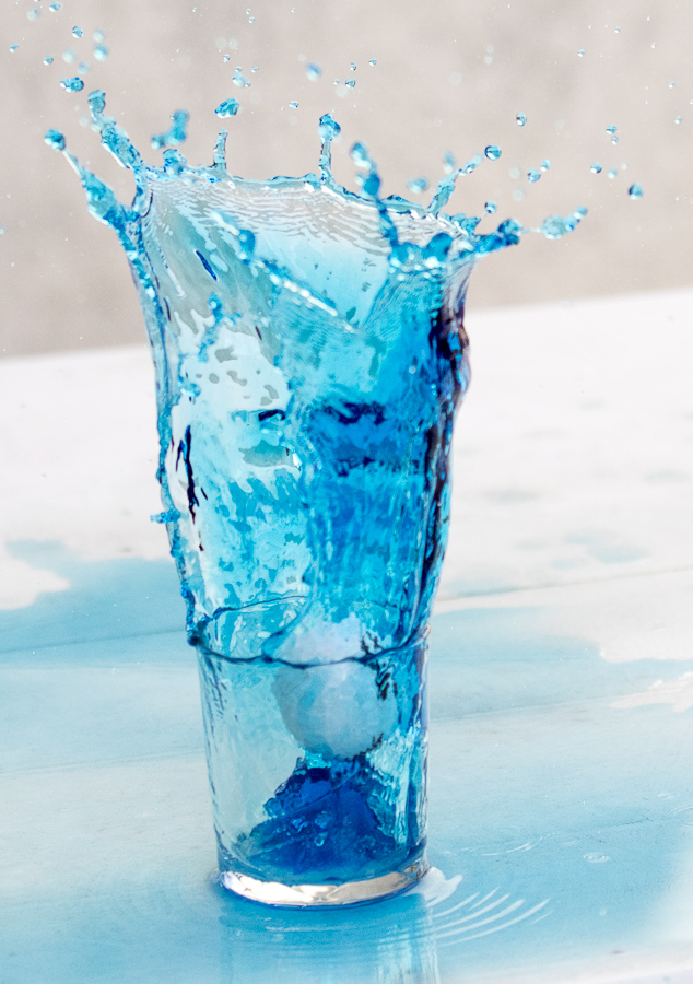

Deuxième test: IR toujours, mais une balle qui coupe le rayon IR et tombe dans un verre d'eau colorée.
je me suis rendu compte d'un truc, si le récepteur est au soleil, ça déclenche n'importe quand, donc
j'ai pris un tuyau de PVC et je mets dedans le récepteur d'un coté l'émetteur de autre, un trou au milieu
pour lâcher la balle. Ça marche nickeln 2 jours de splash, c'est fun.
Il faut donc penser au fond, à coté :-), et donc faire le ménage entre 2!

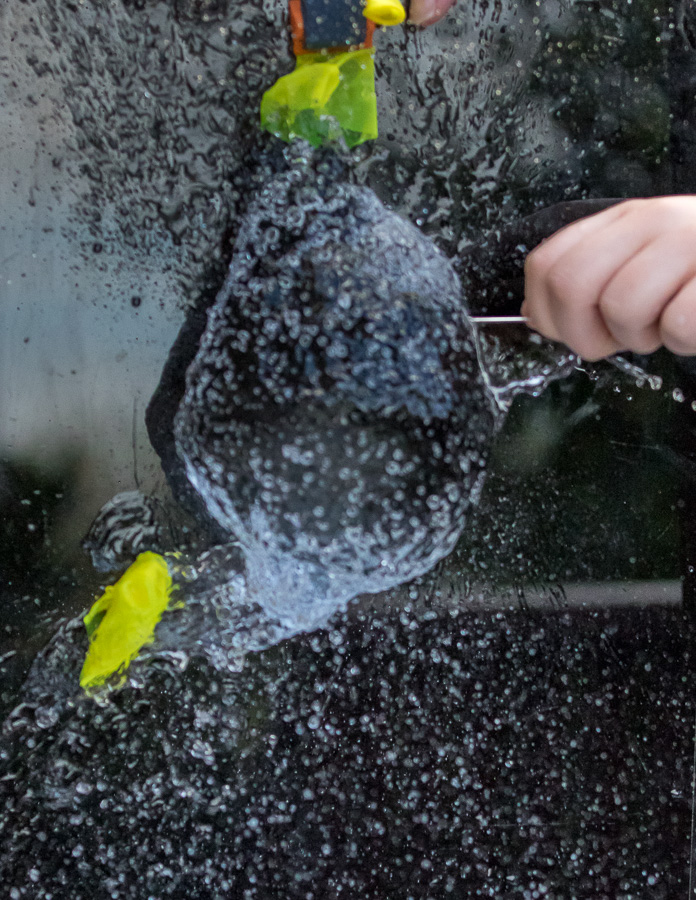

Troisième test: déclenchement au son, assez sensible, la sensibilité se règle entre 0 et 100, à 30, ça déclenche au moindre bruit.
L'idée de déclencher au bruit d'un ballon qui explose est utopique, le ballon s'est volatilisé depuis longtemps quand la photo se prend.
J'en ai explosé un certain nombre avant de voir qu'il fallait mettre de l'eau dedans, assez humidifiant comme jeu. Et résultat peu
esthétique à mon gout.

Pour ton troisième test et le résultat peu esthétique à ton gout, il faut que tu passes par la méthode que je t'ai donné dans un autre post : le flash dasn le noir. L'éclair du flash durera bien moins longtemps que ton déclenchement d'APN, même à 1/4000 sur l'apn, et du coup tu figeras d'autant plus l'action. Sur ta photo d'exemple c'est ce qu'il manque : le figé de l'action.
je comprends mais il faut donc un flash qui fait un eclair de moins de 1/8000 ce que fait l'APN ?
