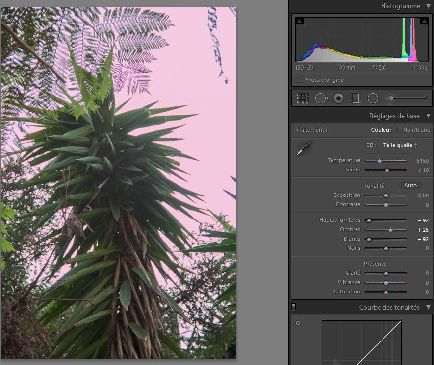

bonjour,
Je suis tombée sur un truc bizarre, sur certaines de mes photos, le ciel, au lieu d’être cramé est magenta.
Qu'est-ce que je fais pour obtenir ça ?

Message par JoelTrincherini » mar. nov. 01, 2016 13:18
salut,
ca serait pas ton +10 au niveau de la teinte qui fait ça?
A+
J.
ciel en rose

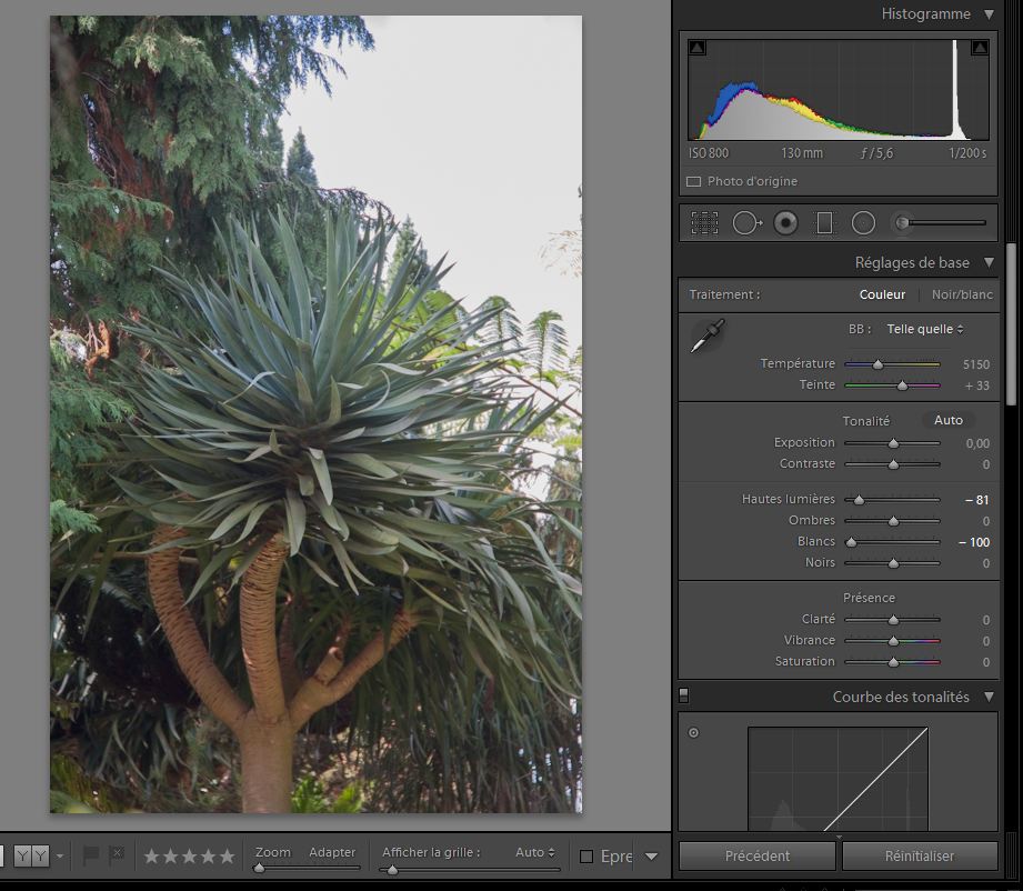

Message par Clo » mar. nov. 01, 2016 13:52
bonne remarque j'y ai cru, mais je dois faire -122 et avoir une photo verte pour faire le non rose
ce +10 est mis automatiquement au chargement, je vais retourner voir la doc de l'APN, et de LR.
Par contre pas si clair que ça, je n'ai pas le pic rose pour la photo suivante.

Message par ouiouiphoto » jeu. nov. 03, 2016 22:35
Bizarre. Je peux avoir le RAW ?
ciel en rose
Message par Clo » jeu. nov. 03, 2016 22:57
volontiers, j'en ai marre de chercher, j'en ai plusieurs avec le même problème, soleil à travers nuages, ciel blanc
et quand on essaie de baisser les hautes lumières dominante magenta. Ca peut être la pollution, mais
la j’étais au milieu de l'atlantique, après grand vent, y'a pas de pollution possible.

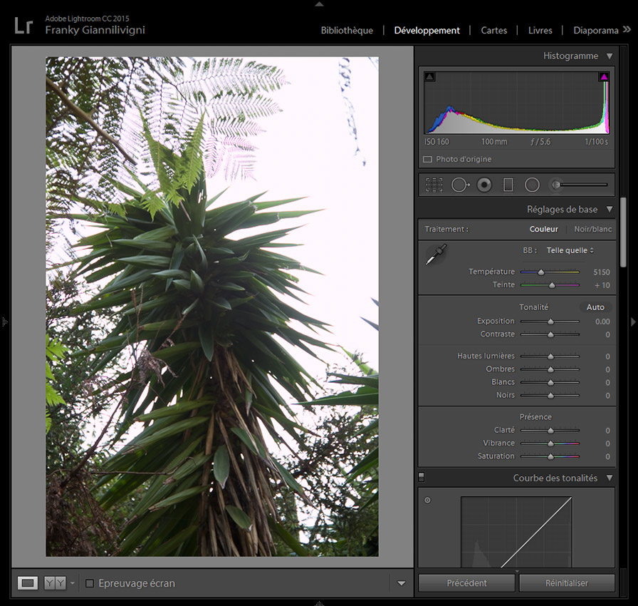

Message par ouiouiphoto » ven. nov. 04, 2016 08:54
Bon alors j'ai regardé. J'ai le même fonctionnement que toi. A mon avis on a dans les limites du traitement du signal. @Darth avait fait pas mal de test sur le RAW et discuté avec un Ingé Canon donc il pourrait peut être confirmer ou pas mon hypothèse
Perso je pense que c'est une histoire de "saturation" au sens signal et pas photo. Tu es super limite sur les hautes lumière et je pense que chaque canal de sature pas exactement a la même valeur. Ce qui fait cette différence de teinte lorsque tu rattrape tes hautes lumières. On voir bien sur l'histogramme que le rouge est plus loins que le vert et le bleue

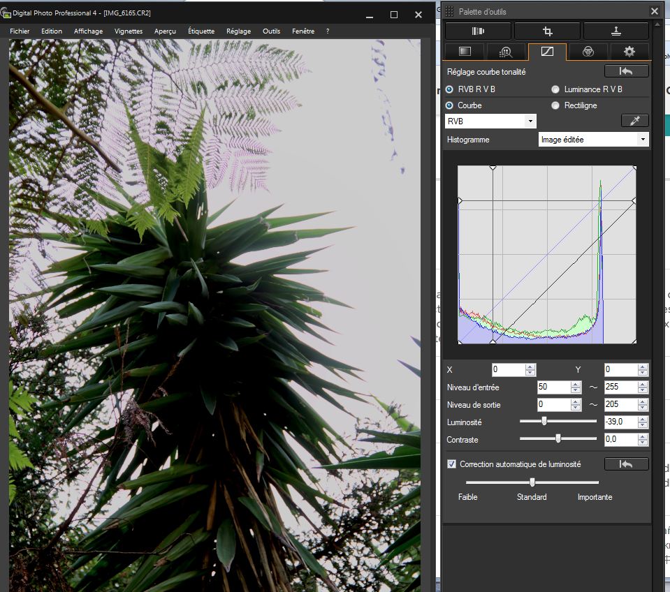

J'avais un doute, alors du coup j'ai ouvert le fichier avec plusieurs programme différents et le résultat est très aléatoire, parfois juste et parfois ça vire au rose.
Avec la dernière version de Camera RAW (celle d'avant-hier) elle ressort juste:
Je me suis donc dit qu'il y avait un problème ailleurs, et en effet, mon frère à analysé le fichier (me demandé pas comment) et il semble que celui-ci soit corrompu, donc, certain programme arrive à corriger les erreurs (comme le dernier LR ou P1), et d'autre n'y arrive pas, comme par exemple DxO ou DPP.
En bref, c'est pas un problème de l'appareil ou d'une dynamique trop importante, mais un problème de corruption du fichier.
À savoir si c'est un problème à l’enregistrement des donner vers la carte mémoire ou de la carte mémoire vers l'ordinateur.
Dans le doute, je mettrais quand même cette carte mémoire de côté.

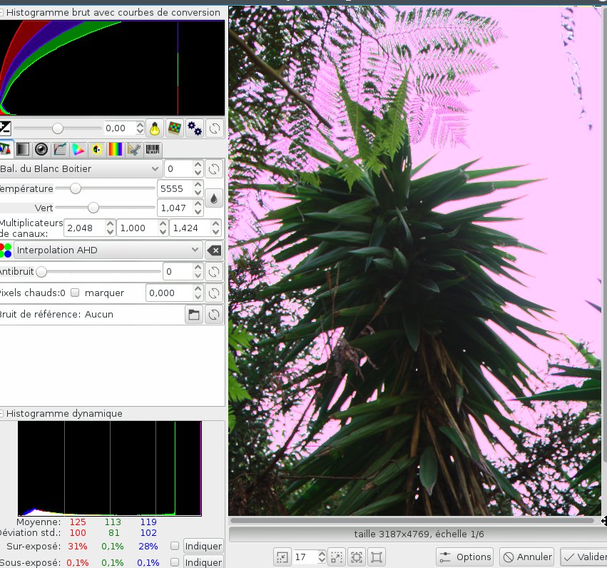

Cette piste me laisse quand meme perplexe, les fichiers qui ont un ciel rose sont uniquement les photos prises lors d'une balade en foret vraiment humide, avec le soleil en contre jour à coté/au travers de la verdure. Un defaut sur la carte memoire ne serait pas selectif sur le type de prise de vue ? C'est peutetre l'APN qui enregistre des fichiers foireux ?
Entre temps, j'ai fait comme toi, ouvert le fichier dans gimp (UFRAW plugin) et il affiche clairement le rouge et le bleu surexposé,
dès l'ouverture sans aucune manipulation.

Darth a écrit : Avec la dernière version de Camera RAW (celle d'avant-hier) elle ressort juste:
Bonjour, et merci pour ces recherches,
Avec la derniere version de camera raw, si tu baisses les hautes lumières, ca ne vire pas au magenta ?
(j'ai l'impression que tu as aussi le pic magenta sur ton histogramme)
Pour info mon APN date de 12/2009, EOS 500D, je n'ai jamais fait de mise à jour logitielle, (je ne sais meme pas si ca se fait)
les fichiers sont peutetre juste avec un format trop vieux pour les nouveaux soft / standard CR2 ?
Merci encore, ca m'ennerve de ne pas comprendre.

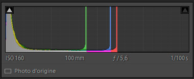

Message par ouiouiphoto » ven. nov. 04, 2016 17:23
J'ai regardé un peu plus loin
Donc si on sous expose toute la photo (décalage de l’histogramme pour toutes les lumière et couleur) on voit bien que dans le ciel cramé tu n'as pas les mêmes valeur de vert, rouge et bleu.
L'autre truc que j'ai remarqué c'est que tu es a 160 Isos. Tu aurais des photos a 100 Isos ou 200 Isos. Il y a le même phénomène ?

ouiouiphoto a écrit :J'ai regardé un peu plus loin
C'est marrant, car cette histoire m'a vraiment turlupiné et j'allais mettre la même capture que toi.
Il y a bel et bien un décalage sur les hautes lumière, par contre, le fichier d'après mon frangin est vraiment corrompu (donc il dit qu'il a des erreurs d'écriture), je ne sais pas si c'est vrai et si ça l'est le pourquoi de cette vérité, je ne suis même pas sûr qu'il y ait une influence sur le résultat.
Le fait d'être à 160 ISO, ne devrait pas impacter le résultat final, vu qu'au moment de la capture des photon dans le photosite, la sensibilité est bien celle d'origine du capteur, ce n'est que le travail après coup sur la conversion A/N que le signal est rehaussé.

Message par Clo » ven. nov. 04, 2016 23:21
Suite et fin:
J'ai telechargé la dernière version de DDP (4.5.10) proposé pour le 500D (ils demandent le numéro de série), et ce dernier ouvre mes
fichier "corrompus" pour @Darth, enfin son frère.
En chargeant ma photo pourrie dans LR, on voit qu'au moins Canon sait gérer ses isos à 160 et l'histo est dedans avec tous les pics
de couleur superposés, bon il reste du magenta qui a l'air normal en cas de réelle surexposition, en plus il y a un mélange de vert.
Mais on peut baisser l'expo sans terminer avec un ciel rose.
bref, tout est expliqué, je n'ai plus qu'à prendre mes photos correctement :-)
