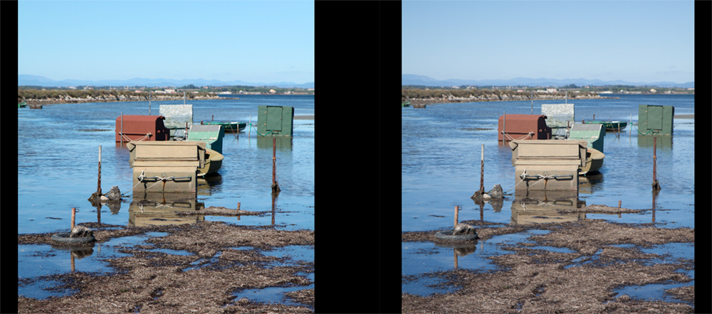

La, a gauche c'est la visionneuse Windows et a droite LR. Tu vois que la saturation n'est pas la même. La truc ocre est plus rouge a gauche. Et pourtant l'écran est calibré. C'est juste que le moteur de dématricage n'est pas le même entre les deux applications. Je soupçonne la visioneuse windows d'utiliser le jpeg qui est embraqué dans le RAW

Oui, j'ai remarqué ca aussi, et dans ton navigateur tu as la version de gauche ou la version de l'autre gauche :D ?
(j'espere que LR est a droite ?)

Clo a écrit :Oui, j'ai remarqué ca aussi, et dans ton navigateur tu as la version de gauche ou la version de l'autre gauche :D ?
Dans ton navigateur tu ne peux pas l'avoir. C'est un RAW. Pour pouvoir voir la photo dans le navigateur il faut la "developer" et lui affecter un espace colorimétrique et donc tu change le résultat par rapport a LR

Message par Jeep63 » mer. août 17, 2016 17:56
Ce que voulait dire clo c'est que tu a écrit: "La, a gauche c'est la visionneuse Windows et a gauche LR."
Deux gauches c'est une de trop........ ;) :)

Si on prend ton exemple ci-dessus, à gauche je vois le ciel turquoise et la photo plus contrastée.
C'est ce genre de variation dans mon post-traitement que je voudrais éviter.
(c'est d'ailleurs souvent plus prononcé que dans ton exemple, le orange devient rouge)
