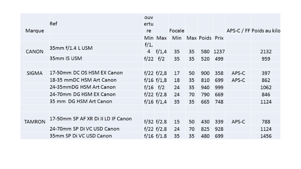

3) Objectif plus top en luminosité oui mais lequel ? f/1,4 touchy à géer la pdc en "live", f/1,8 idem ? f/2 ? f/2,8 ? Au dela pas mieux que mon tromblon f/3,5 f/5,6 18 135
J'ai fait une synthèse rapide des choix du marché en éliminant les cailloux hors de mon budget même dans mes rêves les plus fous

Tu veux faire du portrait en intérieur en fait? A ce moment là, plutôt le sigma 17-50. Il est bon à 2.8 contrairement au Tamron et HSM donc meilleur autofocus. Il arrive que le Tamron pédale en basse lumière. Mais ca ce serait point de vue objo. Je me demande si un flash ne t'aurait pas mieux aider qu'un autre objo. A voir ce qu'en dise les autres.
