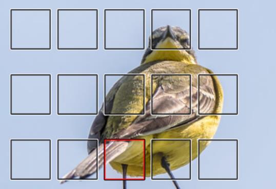

J'ai un sérieux doute sur la précision de l'autofocus, où la netteté est faite ; plutôt qu'un long discours, merci de votre aide pour me dire si j'ai un souci ou pas ? Voici une photo où, pour moi, la netteté est au dessus de l'aile un peu à droite (vous pouvez cliquer pour agrandi et ci-joint une capture du collimateur.

Déjà revenons un peu a la base. 329mm sur un APS-C a F/8. Tu étais a 4m de distance ? Ca fait une profondeur de champs de 4,5cm. Ton problème est un problème de précision ou un problème du collimateur choisi ?

Environ 3 mètres. Qu entends tu par 4.5 cm ?
C'est un problème de précision, impression qu il doit y avoir un micro réglage à effectuer. Car la netteté n est pas faite précisément la où il y a le collimateur en rouge.. Pourquoi c est plus net, bien au dessus du coll sélectionné. Comprends pas tout. Beaucoup trop de mes photos sont pas nets (en gros 80 pour cent) il y a beaucoup de ma faute je sais. Mais quand même..

C'est la profondeur de champs. Ton image n'est pas uniquement nette au niveau du collimateur. Elle est nette aussi avant et aussi après. Si tu étais a 3m la profondeur de champs est donc de 2,39cm (1/3 devant et 2/3 derrière le plan de mise au point)huli a écrit :Qu entends tu par 4.5 cm ?
Ensuite tu as pu bouger. Avec ce genre d'objectif et le poid qu'il pèse ca ne serait pas étonnant. SI tu veux vraiment qualifier ton objectif et utiliser les microrégales il faut faire des mesures plus "Strictes" et sur pied avec ce genre de matétiel

en gros, je ne pouvais avoir de net , que 2.39 cm sur la photo ? Vu que le piaf fait environ 10 cm, pas étonnant alors ?! non ?

Exactement. Avec ces grosses focales si tu te rapproche du sujet tu découvre le problème que l'on a nous en macro. Les profondeurs de champs se réduisent et donc si ton sujet est moins "profond" que la profondeur de champs il ne sera pas complètement net.huli a écrit :en gros, je ne pouvais avoir de net , que 2.39 cm sur la photo ? Vu que le piaf fait environ 10 cm, pas étonnant alors ?! non ?

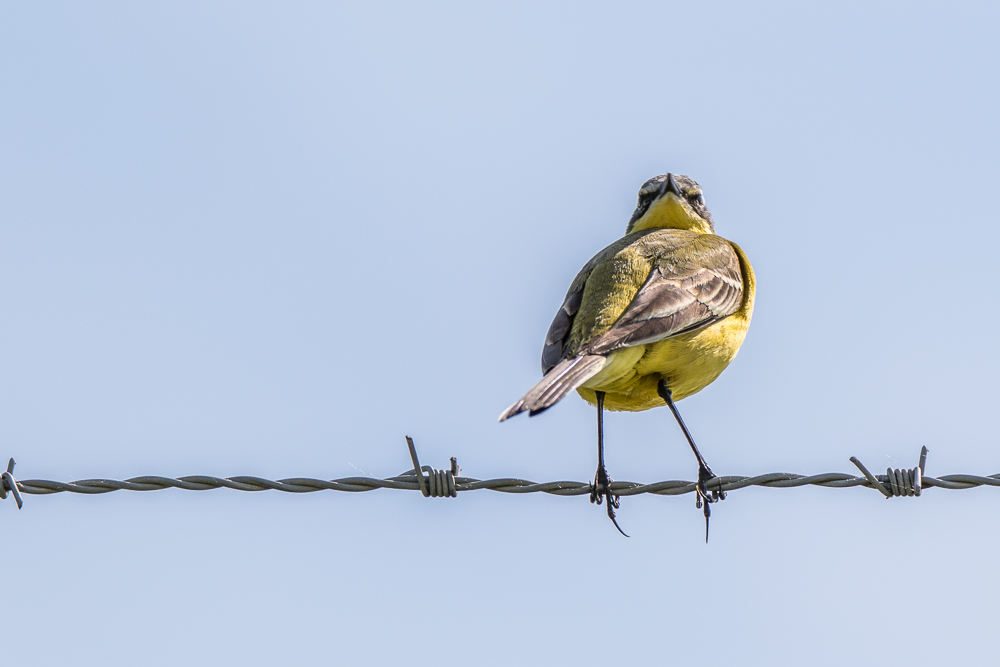

Et bé j'en ai encore à apprendre !! D'ailleurs, j'ai posté une photo dans la rubrique photo, c'était la suite de cette prise ici...
