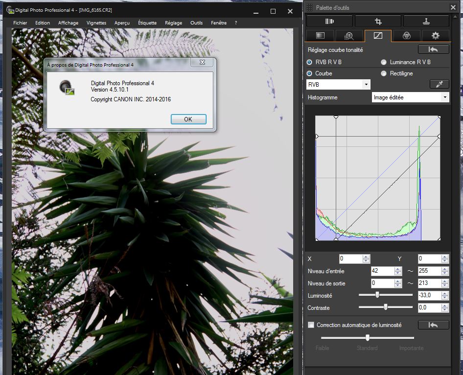

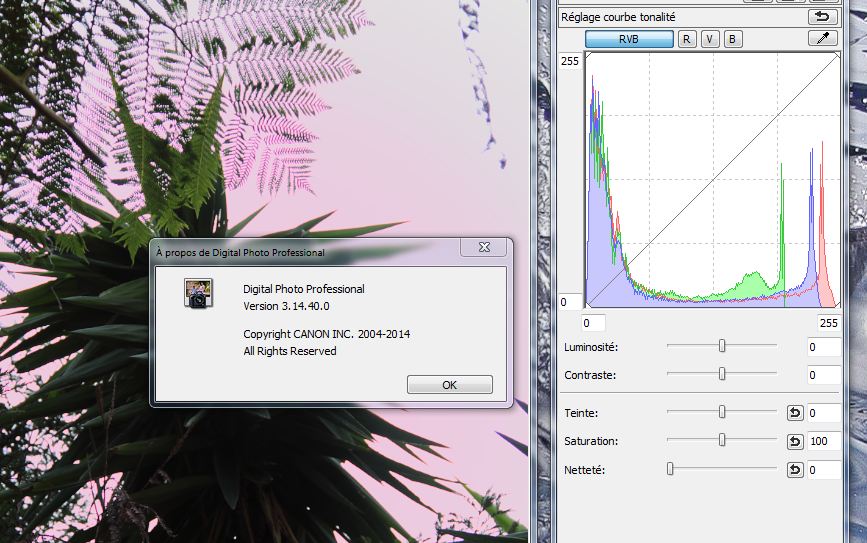

ouiouiphoto a écrit :Donc le dématriceur de LR ne gérerais pas ce cas qui est géré par DPP ? Intéressant. Faut que je soumette cela au gourou de Lightroom ;) je peux utiliser ton RAW pour montrer le phénomène a d'autres personnes ?
Je précise que les version moins récente de DPP ne le gère pas non plus ;)
C'est donc bien un "patch" pour gérer un problème d'écriture/de conversion/d'un bug ... ou je ne sais quoi d'autre.
ciel en rose
Message par Clo » sam. nov. 05, 2016 17:32
exact, version 3
ciel en rose
version 4

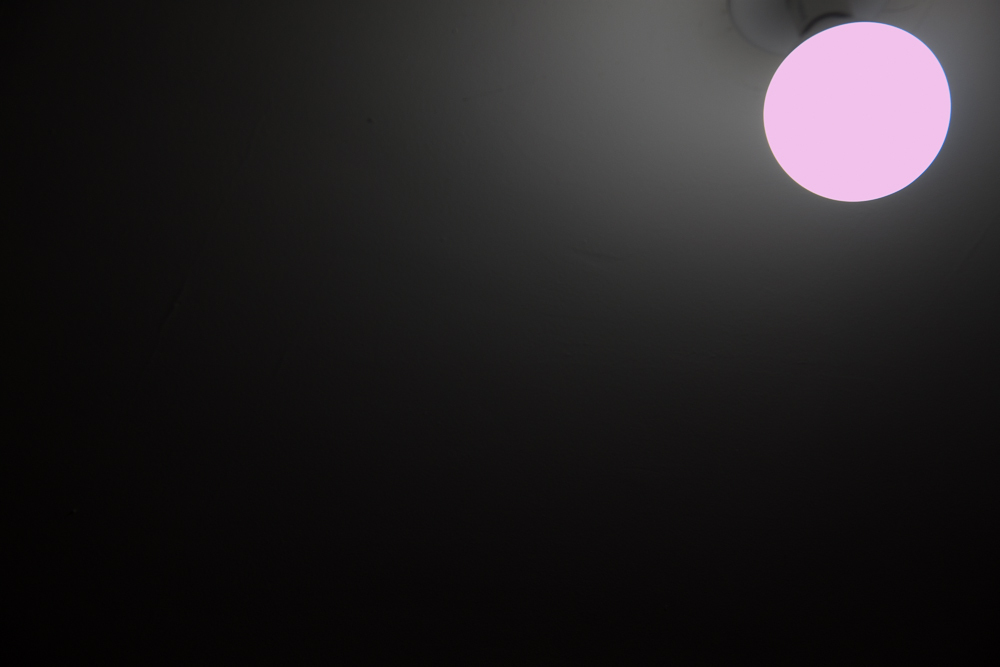

Message par Clo » sam. nov. 05, 2016 18:16
Depuis son canapé en prenant en photo le plafond avec ampoule led neutre, on reproduit facilement,
par contre il affiche qu'il va prendre à 800 par exemple, mais une fois la photo prise, c'est des fois 640, des fois 800.
C'est curieux, il faudrait avoir les sources du code pour comprendre:
100, 125, 200, 250, 400, 800, 1600 --> Blanc
320, 640 -- Rose
la photo la plus moche du forum:

@joedream, je ne crois pas que le Camera Raw intégrée à PS (celle qu'à utilisée Darth) developpe correctement, si on regarde sa copie d'ecran le pic rose est bien la à droite, et s'il baissait un peu l'expo ou les hautes lumires, le rose ressort.

Dans tous les cas c'est "software", le programme de l'APN (le 500D mais aussi d'autres de la même génération visiblement, le 5d ou 40d...) génère un format raw avec un bit correctif pour les iso intermédiaires qui n'est pas lu par tous les logiciels qui décortiquent le raw.
Comme même les ddp vieux, mais plus récent que le soft de l'APN, ne lisent pas, on peut dire bug Canon.
C'est ce que j'ai compris en lisant ça (anglais)
http://forum.luminous-landscape.com/ind ... ic=32942.0
Donc, pour moi, ceux qui disent que le raw est bizarrement codé ont raison, le dernier ddp canon corrige son bug.
