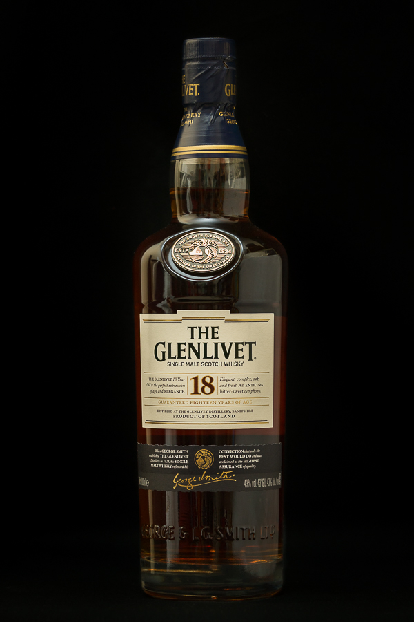

l'occasion faisant le larron, j'ai profité d'un achat pour m'essayer au "packshot" (avec une première tentative "sérieuse" pour le jeu de la chanson). J'aimerais bien m'améliorer dans ce domaine...
Glen packshot.jpg (199.31 Kio) Consulté 4053 fois
Faite avec le moyens du bord avec une softbox à 45° à gauche orientée vers le plafond, et un réflecteur sur la droite le tout sur fond noir. Niveau résultat, je dirais que pour la bouteille ça passe vite fait (en zoomant on voit quand même l’étendoir à linge dans le goulot :P) mais que le contenu n'est pas assez mis en valeur. Mauvais choix de fond et d'éclairage donc...
Au plaisir de lire vos conseils sur la chose!

Désolée, j'peux poa t'aider je n'y connais rien! :P
Mais celle-ci me semble plutôt pas mal question lumière??
Y'a pas de reflets , ou alors légers (il me semble qu'on en devine un peu au niveau de la jonction air/liquide).

Pas de soucis, tout le monde à le droit de donner son avis ici ;) Merci @Jesseb78. En effet, j'ai remarqué ce détail sur le goulot, faut que je fasse plus attention à l'environnement à la pdv.

Pour les bouteilles je crois que c'est etienne qui un jour m'avais parler d'une feuille qui entoure presque toute la bouteille. Comme cela on peut gerer les reflets. Il faut faire un trou pour l'objectif

Un peu comme une cage à lumière? ou du papier calque (comme je fais avec les figurines) pour diffuser et éviter les reflets parasites?

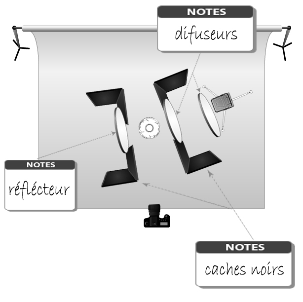

Tu as beaucoup trop de reflets sur cette bouteille.
Je ne peux pas te faire un plan d'éclairage ici, car je ne suis pas chez moi, mais je te le ferais ne rentrant.
Ce n'est pas si compliqué que ça en fait.
Question, tu n'as qu'un seul flash?
Si oui, donne moi le détail pour savoir comment faire pour obtenir le mieux
Mais l'idée c'est d'avoir ce genre de rendu:
Vagabond
Packshot - Des conseils ?
Message par Vagabond » mar. déc. 06, 2016 20:55
Cool merci de ton passage ici @Darth ! Alors là j'étais en éclairage continu, sinon j'ai un flash metz 44-AF. Très sympas tes exemples (que j'avais pu apprécier auparavant) !
Darth
Message par Darth » mer. déc. 07, 2016 11:21
Bon, alors l'idée c'est de minimise les reflet et gérer au mieux ta lumière.
Si tu n'as qu'un seul flash, c'est pas dramatique c'est un peu plus compliqué.
En gros, comme tu peux le voir, le but est d'avoir des "modeleurs", qui soit le plus proche possible de ta bouteille pour gérer un reflet uniforme, à toi de déplacer ces modeleur (réflecteurs et diffuseurs) afin d'avoir le rendu que tu veux.
Il faut aussi des cache noir pour éviter un maximum les reflet parasite, également à déplacer selon.
Pour finir, fait ton setup lumière allumée, mise au point que tu vas fixé, placement de la bouteille ...etc., mais pour la prise de vue, l'idéal serait que tu soit dans le noir le plus complet!
Il faut savoir que les modeleurs et autre cache peuvent être fabriqué maison, carton, feuille de papier ...etc il faut laisser aller ton imagination tout simplement.
N'hésite pas à ajouter des réflecteur pour ramener la lumière là ou elle manque, plus la surface sera large et près du sujet, mieux sera contrôler le reflet!

Merci @Darth d'avoir pris du temps pour développer et partager ton explication, c'est bien sympa :thumb: ! J'étais en effet un peu léger niveau modelage là (session bricolage en perspective), je prend bonne note et tâcherais de faire mieux la prochaine fois (heureusement, j'ai pas encore ouvert la bouteille :P).

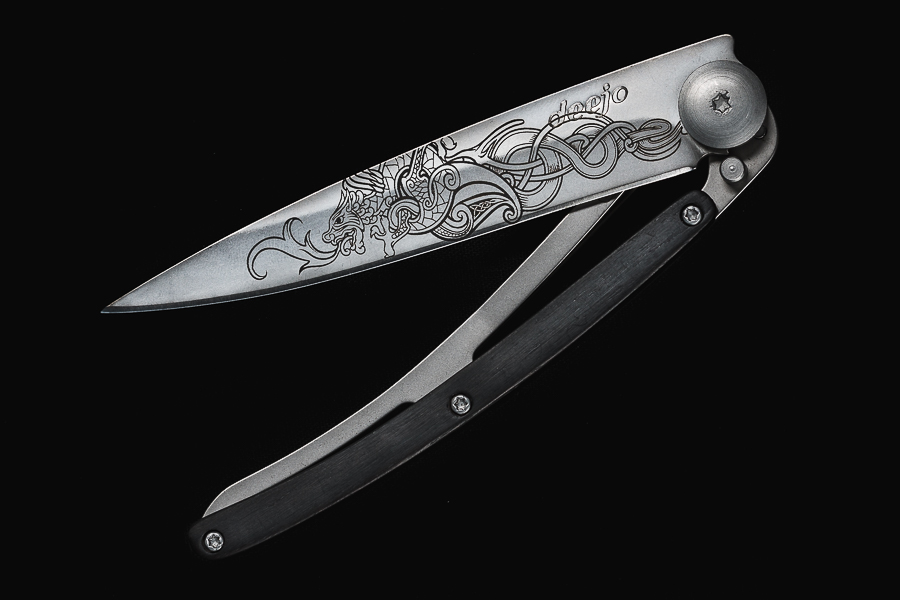

Hop, je remonte le sujet pour une nouvelle proposition mais cette fois-ci d'un couteau (la bouteille étant déjà entamée :P ).
Alors c'est en lumière naturelle, drap noir en fond (on aurait pas cru :D ) avec réflecteur à gauche et en bas pour légèrement dessiner le dos du manche.

Très bien, belle réussite :thumb:

Je remonterais un peu les hautes lumières par contre. Ca me semble un peu plat

Merci @Yann, oui le design ultraléger est sympa -un motif viking- mais un peu au détriment de la qualité de l'acier.
@Ouiouiphoto : plat comme une lame de couteau tu veux dire? :P c'est p'tête l'acier un peu mat qui donne ça? quoiqu'il en soit j'ai fignolé le rendu ;).
