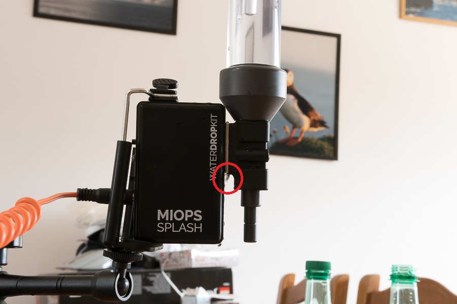

mort de rire, le splash en lui même fuit, en plus de faire des gouttes quand on lui demande.
on en a plus pour le même prix, des gouttes, je vais démonter pour voir.

pour la fuite j'ai pas regardé, mais elle commence à gêner :-), y'a pas clairement de vis, faut ouvrir

- ça fuit toujours, et y'a pas de joint là où il aurait été sans doute utile (mais les autres n'ont pas l'air d'en avoir)

neuf, je vais retourner le matériel qui fuit, en plus je pense que le fait que ça fuit doit influencer la gestion de la pression dans le truc.

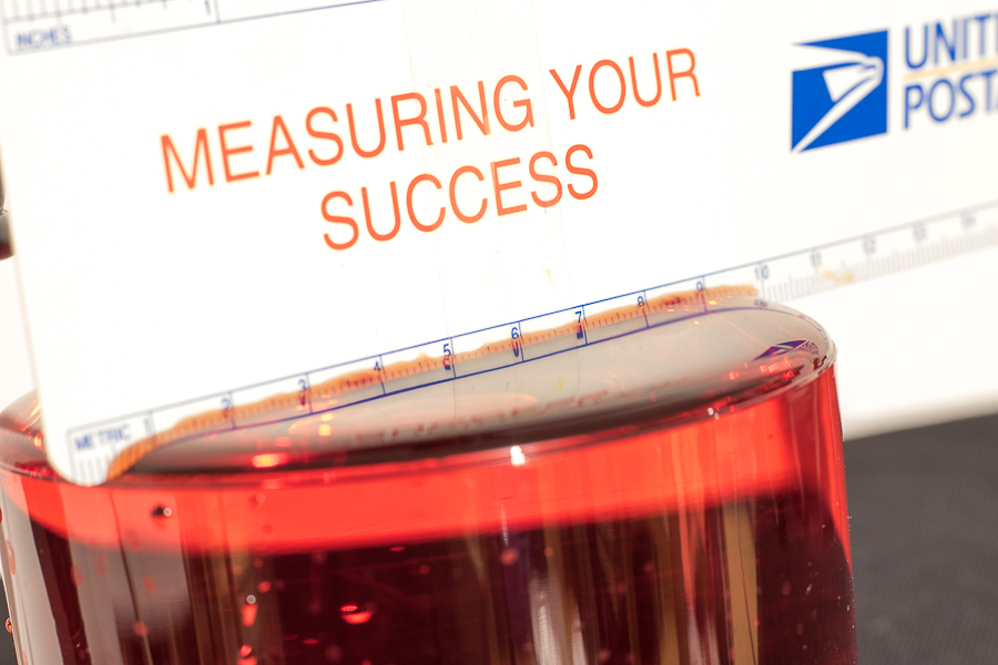

je fais la mise au point sur une règle graduée posée sur le récipient, mais effectivement c'est flou, j'ai du bouger entre temps.

Bon, le splash fuit trop, je l'ai renvoyé, pour l'instant le SAV de missnumerique c'est sans faute, voir si un neuf qui marche revient.

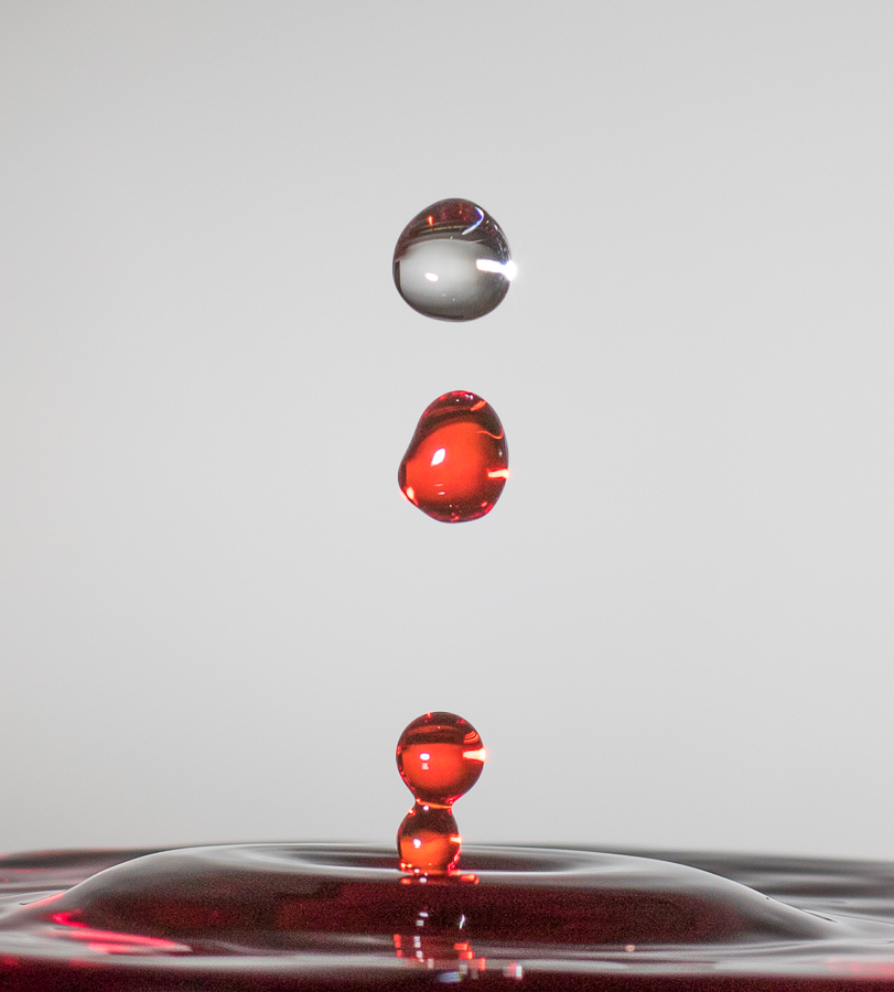

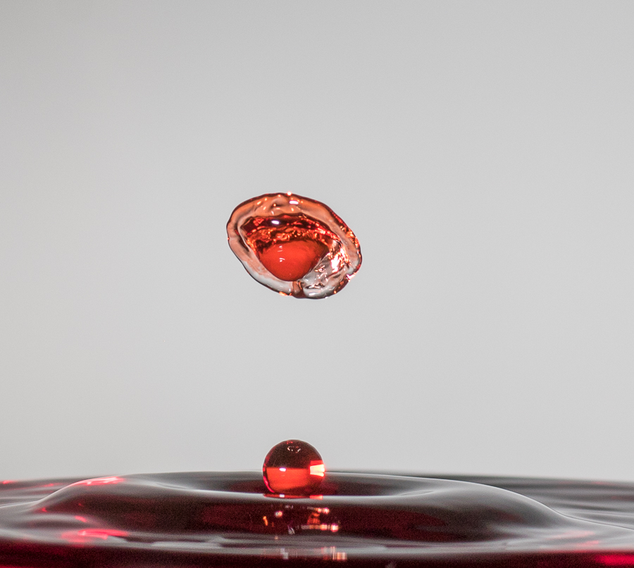

J'ai reçu le nouveau miops water drop en échange de celui qui fuyait et qui donc était totalement inutilisable, eh bien ça change tout.
1/ le bras pour tenir le bazar, ok, il faut serrer fort quand il est neuf sans avoir peur de casser
2/ on peut jouer, et c'est vraiment reproductible,
Premier essai, je règle 2 gouttes, espacées de 100ms. et laisse le miops déclencher le flash et l'apn (câble en plus nécessaire),
en réglant le délais du flash.
- reproductible, on obtient 10 fois la même chose si on veut (enfin en terme de timing, différence de hauteur des goutes environ la taille de la goutte)
- on voit ce qui se passe quand on change les paramètres.
bref c'est beaucoup plus marrant qu'avec le modèle défectueux.
+182ms
+192ms
+197ms

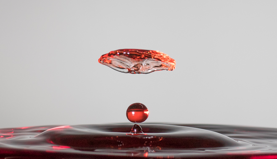

Message par Clo » dim. janv. 13, 2019 18:26
oui, c'est marrant, ça occupe les jours gris et froid de l'hiver
retour sur le miops splash kit (+ revision apres changement modele defecteux)
Message par Clo » dim. janv. 13, 2019 18:42
je ne suis pas franchement convaincue, mais je m'amuse bien.
Je drope de l'eau jaune dans de la rouge, au départ un moyen de savoir si c'est une goutte qui descend ou une qui monte, d'ou le orange
