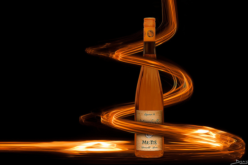

Message par Denis09 » dim. juil. 12, 2015 14:17
Hello à tous,
Suite à une discussion sur la lumière dans sur cette photo (http://www.ouiouiphoto.fr/Forum/viewtopic.php?f=2&t=520) avec @valéry et @Sogo, je vous présente une photo réalisée entierement avec un eclairage petit budget, à savoir une lampe LED frontale.
Je ne vous en dis pas encore plus sur la réalisation (ceux qui l'ont deja vue, chuuuuuttttt ;) ), je vous laisse un peu y reflehir, c'est la meilleure façon d'apprendre.
Au plaisir de vous repondre.

Message par Canonier » dim. juil. 12, 2015 14:27
C'est evident tres propre....
J'ai quelques idees en vrac....et j'attend ton feedback avec impatience. :thumb:

Message par Sogo » dim. juil. 12, 2015 14:52
Très intéressant, la photo que tu nous proposes ! :)
Si j'ai bien compris, tu proposes aussi une sorte de jeu de devinette afin que l'on essaye de comprendre comment tu as réalisé cette image ? ;)
Alors pour ma part, je dirais : la bouteille posée sur une table, l'appareil sur trépied en pose assez longue et télécommande ou retardateur.
Et pendant la prise, tu englobes la bouteille d'un mouvement de spirale avec la lampe. Bien sûr en ayant pensé à faire la MAP sur la bouteille au préalable et diaph assez fermé (au moins 11)... (par contre, concernant le temps de pose et les iso, aucune idée)
Et puis après, PT assez soigné pour finaliser la photo...
Mais bon, c'est juste une hypothèse et j'ai peut-être tout faux !
J'attends la suite avec impatience ! :thumb:
Ha oui... Et aussi, pour la lumière, tu l'amènes par le bas gauche de l'image pour remonter le long de la bouteille ?

Message par Denis09 » dim. juil. 12, 2015 14:56
C'est un bon debut.... mais... oui pcq y a toujours un "mais": et la bouteille, tu crois que c'est suffisant ce que tu dis pour l'eclairer?

Message par Sogo » dim. juil. 12, 2015 15:01
Denis09 a écrit :C'est un bon debut.... mais... oui pcq y a toujours un "mais": et la bouteille, tu crois que c'est suffisant ce que tu dis pour l'eclairer?
Non, je pense qu'il y aussi une lumière stable, de face, mais suffisamment douce pour éviter les reflets... Et là, je cale ! :?

Message par Denis09 » dim. juil. 12, 2015 15:10
J'ai dit qu'il n'y avait qu'une seule source, pas 2 ;)

Message par Sogo » dim. juil. 12, 2015 16:04
Aîe ! Une source de lumière... C'est vrai !
Alors là... :?
Tu veilles à garder la lampe tournée vers la bouteille pendant le mouvement... Mais après, je ne vois pas ! :arrow: :? :?:

Message par Micmac » dim. juil. 12, 2015 16:37
allez, je me lance : la lampe était suspendue à un fil au dessus de la bouteille ; le fil passant dans la colonne d'un trépied ; pose longue ; d'abord lampe immobile ; puis tu lances la lampe dans un mouvement circulaire et fais descendre le fil dans la colonne ; reste l'échappement de la lampe à la fin ; ben fantoche : tu laches le fil !

Message par Denis09 » dim. juil. 12, 2015 17:15
Micmac a écrit :allez, je me lance : la lampe était suspendue à un fil au dessus de la bouteille ; le fil passant dans la colonne d'un trépied ; pose longue ; d'abord lampe immobile ; puis tu lances la lampe dans un mouvement circulaire et fais descendre le fil dans la colonne ; reste l'échappement de la lampe à la fin ; ben fantoche : tu laches le fil !
Y a de l'idée... mais que ca doit etre complexe à mettre en oeuvre dis donc ! :D
Niveau accessoires: il y a juste la lampe, un verre et une gelatine "ambre" pour que la couleur de la trainee lumineuse corresponde à la couleur de la liqueur de mirabelle.

Message par Sogo » dim. juil. 12, 2015 18:12
Denis09 a écrit :Y a de l'idée... mais que ca doit etre complexe à mettre en oeuvre dis donc ! :D
Je me disais bien aussi... :P
Par contre, l'histoire de la lampe qui éclaire la bouteille sans bouger au début de la pose longue (un peu façon coup de flash quand on veut figer un morceau de mouvement sur un flou de bouger), ça me paraît crédible...
Quand tu parles de verre, tu parles d'un verre de bière :P ou d'une vitre ?
Parce que la gélatine, même si je comprends son utilité, et le verre... Je ne vois pas bien comment tu les utilises !

Message par Denis09 » dim. juil. 12, 2015 18:18
Je parle d'un verre a whisky, avec des structures en biseaux sur les cotes du fond.
Allez, je continue a donner des indices... il y a 3 photos. :D ;) :P

Message par Sogo » dim. juil. 12, 2015 18:30
Denis09 a écrit :Je parle d'un verre a whisky, avec des structures en biseaux sur les cotes du fond.
Aaarrff !
Alors une photo de la bouteille éclairée par la lampe... ?
Une photo de la trainée lumineuse... ?
Et la troisième... Je vois pas !
Le verre, lui, c'est pour boire un coup après t'être bien cassé la tête à faire ta photo ! :P 8) :?

Message par Denis09 » dim. juil. 12, 2015 18:34

Tu te rapproches ;)
Mais le verre a vraiment une utilité dans la photo. Pense a ce qu'est la source a la base et au rendu de la trainée... ;)

Message par Sogo » dim. juil. 12, 2015 18:48
Tu l'utilise comme un prisme ou un truc dans le genre ? Mais je vois pas très bien comment... :oops:

Message par Sogo » dim. juil. 12, 2015 18:49
Ha si ! peut-être que tu accroches la lampe à l'intérieur ? pour avoir l'effet lumineux des facettes du verre ! :?:

Message par Denis09 » dim. juil. 12, 2015 18:51
Dans la main, tout simplement, la lampe entouree du gel est dans le verre, ce qui donne l'effet de ligne de la trainée.

Message par Sogo » dim. juil. 12, 2015 18:59
Ce ne sont pas les multiples LED, alors ? C'est les facettes du verre qui crée cet effet de traînée ?

Message par Denis09 » dim. juil. 12, 2015 19:09
Sogo a écrit :Ce ne sont pas les multiples LED, alors ? C'est les facettes du verre qui crée cet effet de traînée ?
Il faudra que je teste un truc dans le genre quand j'aurais un peu de temps... Mais là, tout de suite, ça va être difficile ! :oops:
Exact. C'est le verre qui donne l'effet.
Donc en fait, il y a 3 photos: une pour la bouteille, une pour l'etiquette et une pour la trainee de lumiere. Boitier sur trepied et piece noire. Light painting de la bouteille, puis de l'etiquette, puis apres, tu vires la bouteille et tu realises la trainée. Ensuite, tu assembles le tout dans PS.
Bon la photo de l'etiquette est pas forcement obligatoire, mais j'etais pas satisfait de la lumiere dessus quand j'ai ""peint"" la bouteille.
C'est assez simple a mettre en oeuvre et faut pas un matos de fou (le trepied est pas forcement necessaire si tu sais poser ton boitier sur par exemple une bouillote en noyau de cerise).
Apres libre a toi d'imaginer tout ce que tu peux faire a partir de cette simple lumiere peu couteuse.

Message par Sogo » dim. juil. 12, 2015 19:25
Pour le trépied, pas de souci, j'en ai un et sinon, à défaut de bouillotte en noyau de cerises, j'ai un kilo de riz spécial photo !
Si j'ai bien compris, t'as une première pose un peu longue où tu promènes ta lumière en éclairant la bouteille. Une seconde pose où la lumière est focalisée sur l'étiquette et une autre juste pour le mouvement de lumière.
Le tout, sans bouger l'appareil ni la MAP et le diaph, bien sûr... En jouant éventuellement seulement sur la vitesse ?
Mais pour le mouvement de lumière, ça doit pas être évident d'avoir la bonne amplitude de geste si la bouteille n'est plus là ,

Message par Denis09 » dim. juil. 12, 2015 19:45
Sogo a écrit :Pour le trépied, pas de souci, j'en ai un et sinon, à défaut de bouillotte en noyau de cerises, j'ai un kilo de riz spécial photo !
C'est ça. Et tu ne touches pas a la vitesse, ici, on s'en fout complet a partir du moment ou la pose est assez longue pour que tu aies le temps d'eclairer ce que tu dois.
Pour le mouvement, c'est pas si complique. Tu t'entraines un peu avant selon ce que tu veux comme mouvement. Et puis tu peux toujours affiner la forme sous PS.
