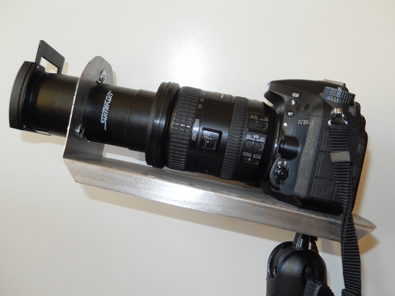

Voila le montage qu'a utilisé mon pote.
Embout (A) numérisation diapos .JPG (183.01 Kio) Consulté 4651 fois
Il s'agit d'un tube embout de diamètre 52 livré avec des bagues d'adaptation pour se visser au bout de l'objectif. Mon collègue l'a utilisé avec son Nikon 18-200 réglé a 135 mm. Le support métallique est de sa fabrication et évite de faire supporter le poids du dispositif à l'objectif.
L'appareil est sur trépied, ouverture maximale, Iso 200 et temps de pose en fonction de la puissance de l'éclairage ambiant.
Le coût de l'embout est de 39,90 euros sur le site de Pearl (https://www.pearl.fr/article/NC1749/dup ... t-negatifs) et de 6,90 euros par bague d’adaptation.
Les résultats sont très satisfaisants à condition de bien dépoussiérer les diapos.
Dernière modification par Jean-Luc le ven. août 26, 2016 13:06, modifié 2 fois.

@Jean Luc. Il faut quand même un objectif avec un MAP rapproché non ?
Scanner diapo
Message par Jean-Luc » ven. août 26, 2016 13:03
@Ouiouiphoto, je te cite l'avis d'un utilisateur noté sur le site de Pearl :
"Monté sur un 24-105 de chez Canon, je me demandais comment pouvait se faire la mise au point (distance macro de l'objectif est de 50cm environ et l'adaptateur ne fait que 15cm). L'adaptateur comporte une lentille qui permet de compenser la courte distance et la mise au point peut ainsi se faire presque tout le temps en automatique."
Donc si je comprends bien, l'adaptateur n'est pas un simple tube et permet de réduire la distance minimale de mise au point.
Ceci dit, choisir son objectif qui a la plus faible distance mini de MAP ne peux pas nuire.
Dernière modification par Jean-Luc le ven. août 26, 2016 13:43, modifié 1 fois.
Scanner diapo
Message par ouiouiphoto » ven. août 26, 2016 13:28
Merci. Je n'avais pas fait l'effort d'aller voir. Je pensais que c'était un tube. Mais si il y a une lentille c'est comme une bonnette macro et donc ca explique tout ;)
