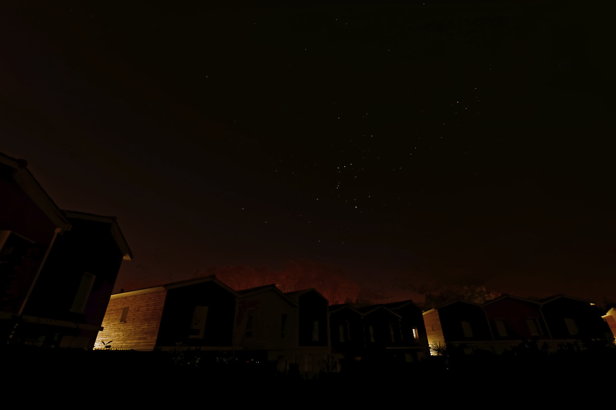

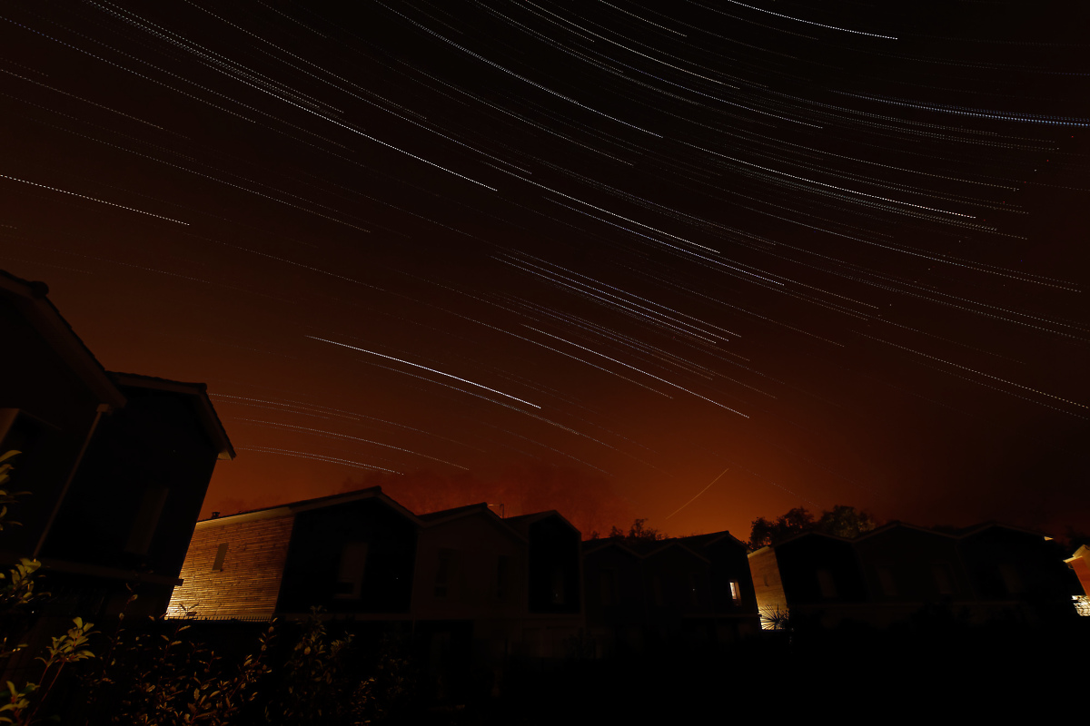

Comme il est dit dans le titre, j'ai besoin de conseils pour les photos du ciel (filé et alignement d'étoiles). Je teste ça pour m'amuser et plus si affinité. Du coup pour ce premier test, je voulais surtout voir les réglages et l'utilisation de Sequator. Pour ce qui est du logiciel, j'ai à peu près tout compris en suivant un tuto sur webastro. Sauf deux détails : dans le tuto il est question d'entrer une photo des darks et une des flats. J'ai pas bien compris ce que c'est.
Pour les réglages, je me suis mis en manuel : f8, 25s et 100 iso. J'ai mis un délais entre deux photos à 30s, sur 125 prises. Qu'en pensez vous? J'ai l'impression que 30s est trop long entre deux photos, ce qui me donne un filé pas très fluide je suppose.
J'ai testé aussi l'alignement des étoiles sur Sequator. Le tuto est clair et il est facile de tester toutes les options pour voir les résultats.
Pour le reste, c'est cadré au pifomètre ce matin ayant juste en tête de tester le logiciel avant d'aller plus loin.
Merci pour vos conseils

perso, je mets 1" entre chaque photo pour ne pas avoir de pointillés mais cela dépend de la programmation de ton intervallomètre (sur le Nikon d'un copain, il faut programmer l'intervalle avec le temps de pose + enregistrement sur SD => + 3")
pour moi, tu es sous exposé sur tes photos. sur la circumpolaire où il n'y a pas la contrainte de la règle des 500, je prends 60" de temps de pose pour avoir les iso au mini.
les darks sont des photos prises avec le cache sur l'objectif (d'où le nom puisque la phto est noire). elles ont le même temps de pose dans la foulée des autres photos et auront les pixels de bruit similaires à celles prises précédemment. sequator déduira le bruit présent sur les darks des autres photos.
je n'utilise pas les flats qui sont sensés corriger le vignettage et les tâches (sur le même principe que les darks). prise de photos sur du blancs (comme pour vérifier si le capteur est propre).

Mon intervallomètre sur Pentax est facile à gérer. Et c'est bien le temps entre deux photos, sans tenir compte de la durée de la prise elle même. Par contre je suis limité à 30s. Pour faire plus il faut passer en mode B et du coup je perds l'intérêt de lancer l'intervallomètre.
Pour les darks, j'imaginais bien que ça devait être ça mais la précision est utile. Pour les flats, ça se tente vu que mon capteur est déguelasse, ça peut être intéressant en attendant de le nettoyer.
Dès que la météo le permet je fais un nouvel essai. Je vais tenter f4, 30s et 400 iso, avec 1s entre chaque photo.

je vois 2 choses qui m'interpelle
* 30 sec entre 2 poses c'est trop. je mets 2 sec. on voit le pb sur ta photo car les filets sont pointillés
* la balance des blancs est un peu trop chaude a mon avis

Pour le temps entre photo, je me doutais bien que ça venait de là.
Concernant la balance des blancs, tu la règle à l'avance?

en general je regle vers 3200K mais c'est qlq chose que tu peux corriger en post-traitement
