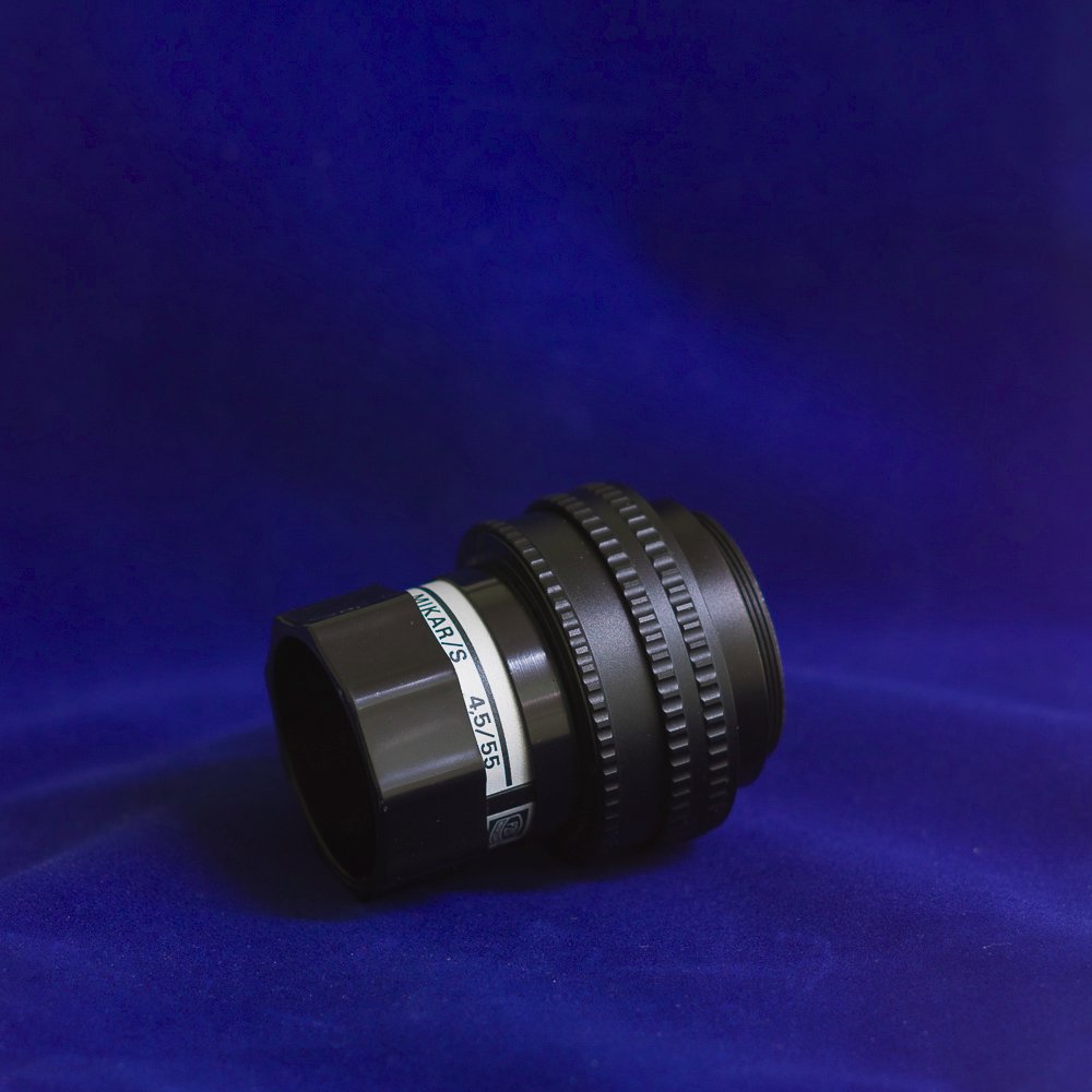

une solution pour ceux qui veulent essayer la proxi/macro pour presque pas un rond :P

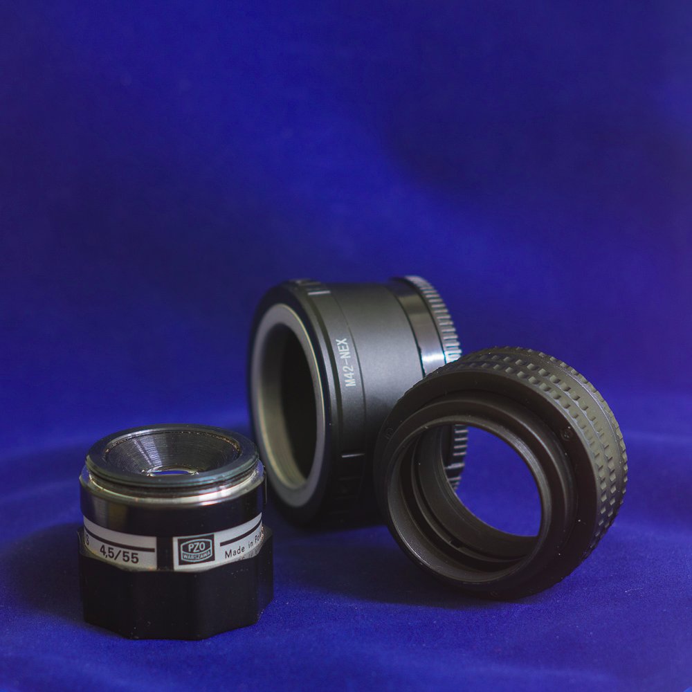

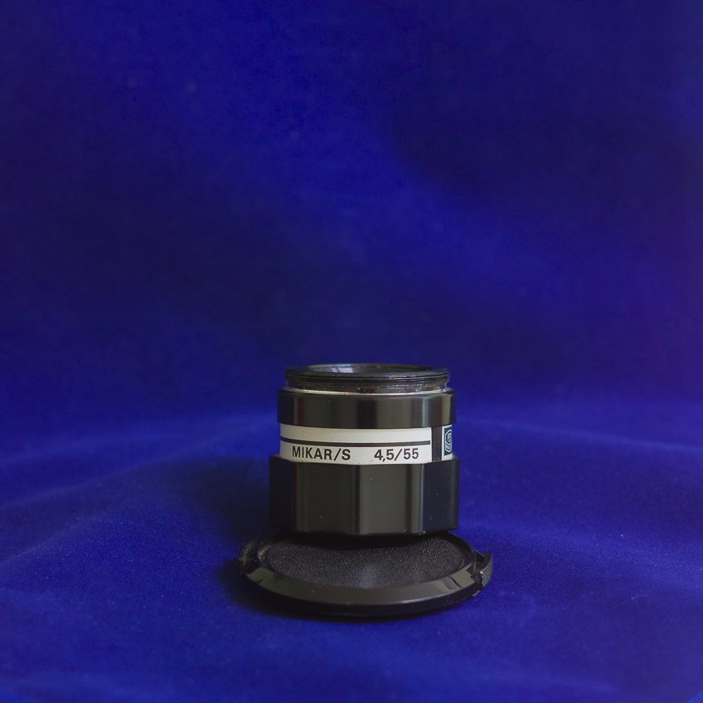

1 objectif d'agrandisseur polonais, il équipait les agrandisseurs Krokus dans les années 60
évidemment il n'y pas de bague de MAP donc on ajoute une bague hélicoïde M42
et une bague d'adaptation M42-> vers le boitier, ici Sony E
le tout se trouve sur le site bien connu pour une cinquantaine d'euros :)

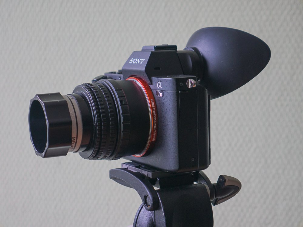

le montage final

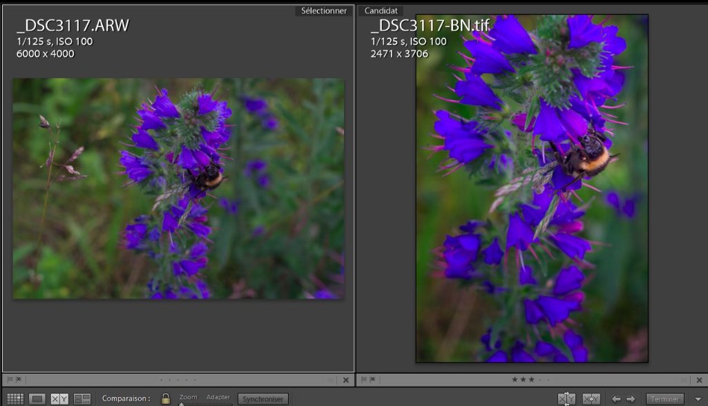

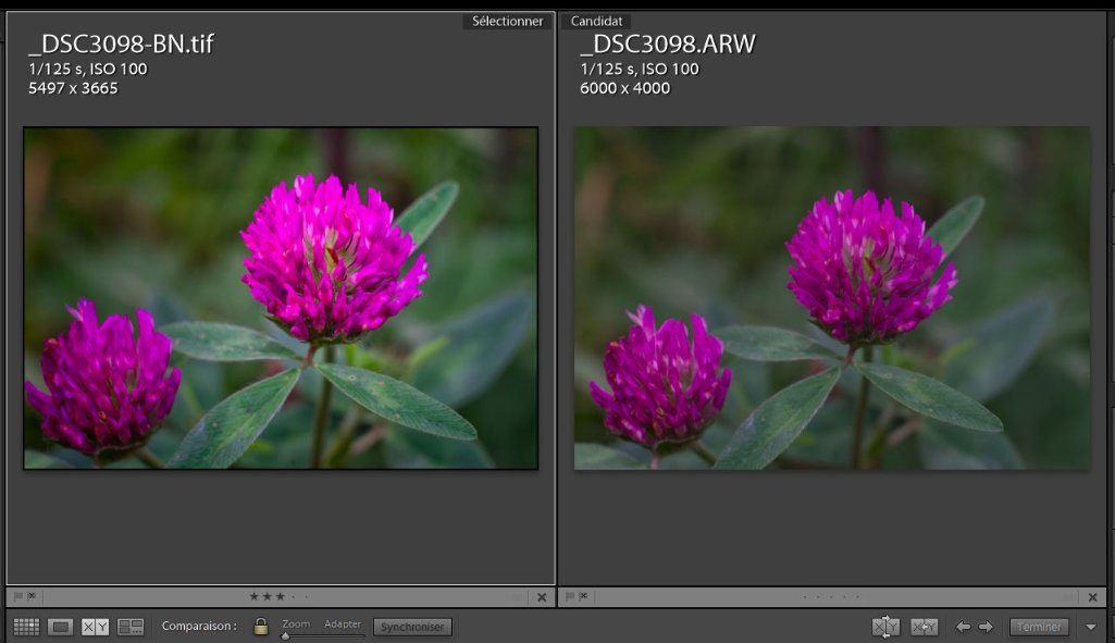

Message par José38 » mer. juin 12, 2019 21:02
ça sature un max !!!
t'as bricolé des lunettes de soleil pour développer ces photos ? :D :D :D
Proxi/Macro Low cost
Message par Billy » mer. juin 12, 2019 21:46
Mais non pas de 8) , j'ai principalement travaillé luminosité et contraste (le ciel était gris hier et le flash aplati un peu les images)
tu peux comparer avec les RAW
