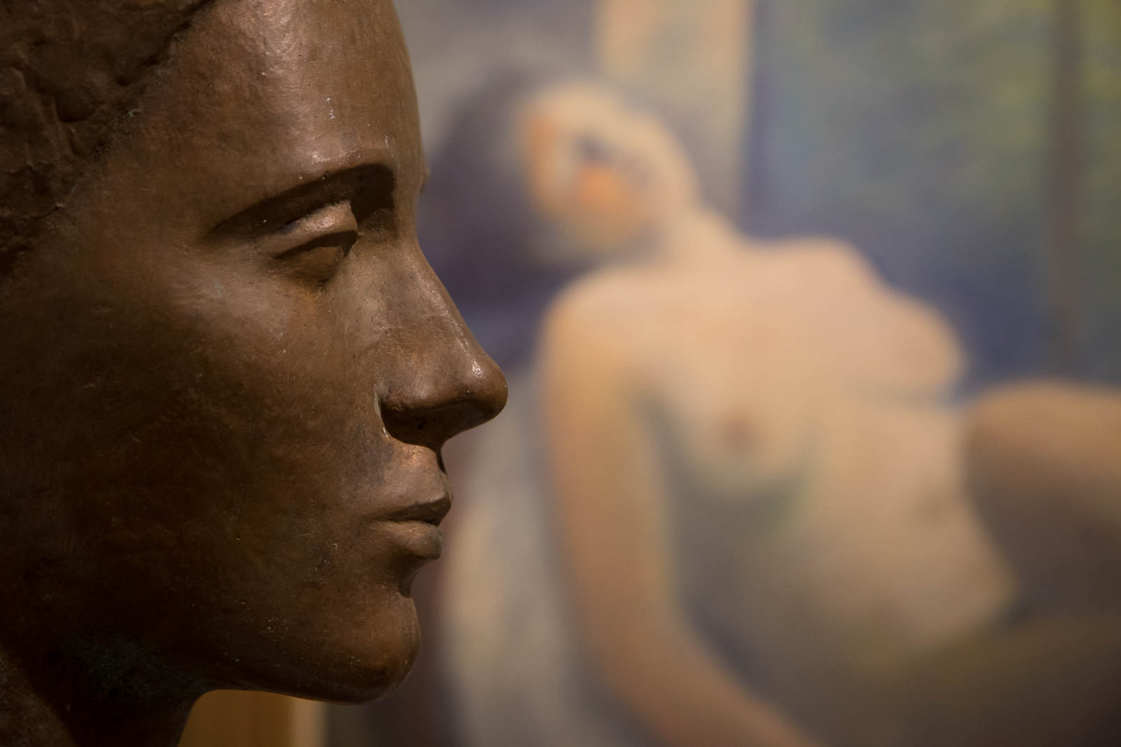

Et cette semaine @ouiouiphoto propose cette photo faite avec un canon 7D MKII

Je me lance.
Capteur APS-C, très faible profondeur de champ, pas de déformation apparente sur la statue donc focale 50 mm à F/3.5.
Musée donc lumière très atténuée avec éclairage spot sur les œuvres, je tente 800 ISO.
Musée, donc à main levée, si le photographe est expérimenté, 1/60ème est possible voir moins si stabilisation.
Pas sur d'être dans les tolérances.
Jeu - trouver les exifs
Publié : jeu. mars 11, 2021 09:27
par ouiouiphoto
Bravo. Et la main passe ;)
55mm F/3,5 800 isos et 1/80s

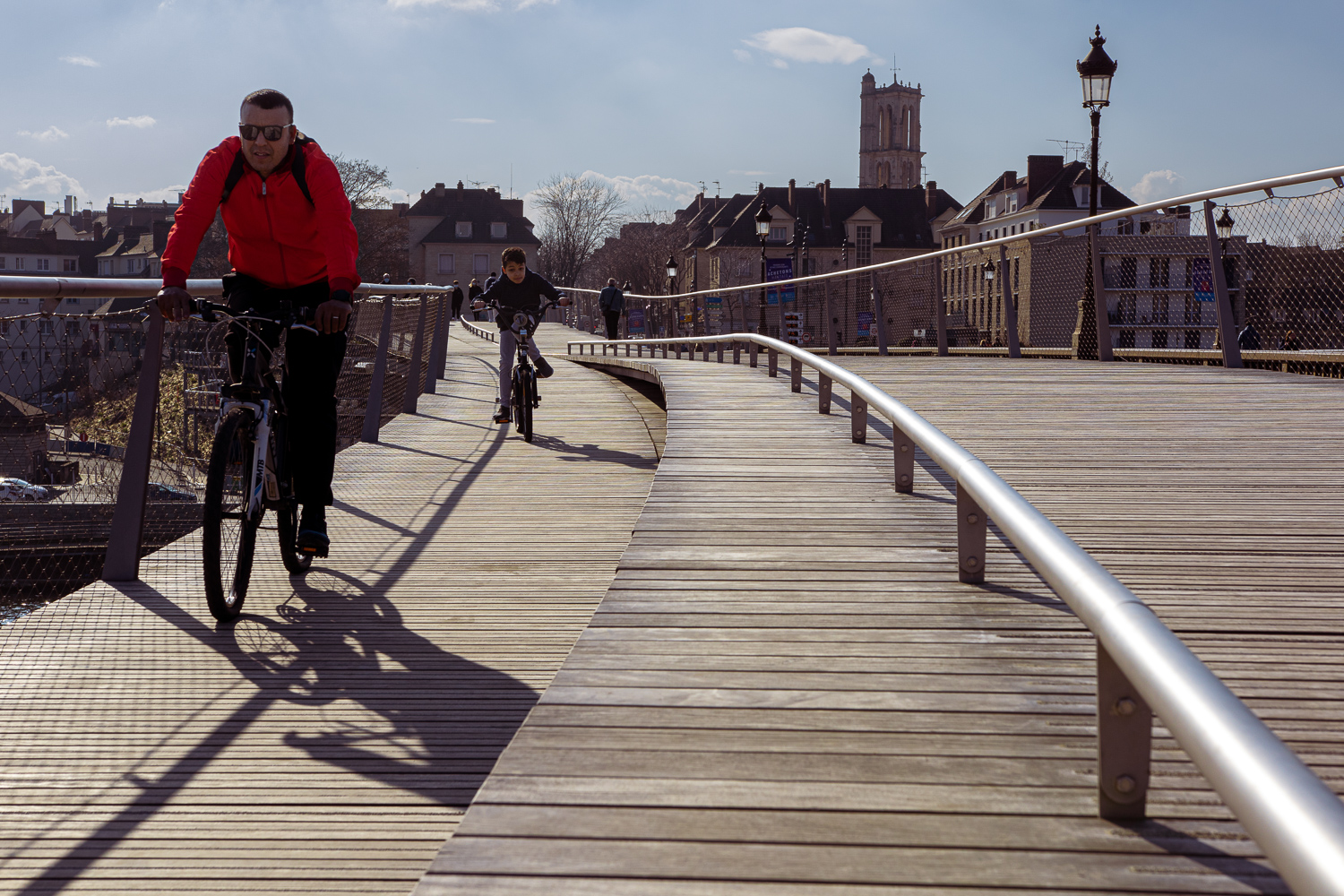

Je propose ce cliché du 09/03 dans l’après midi.
Canon 7D MKII sans recadrage.
Publié : jeu. mars 11, 2021 10:43
par José38
grande angle avec sujet proche et grande profondeur de champ.
30 mm sur apsc = 45 mm
très ensoleillé et en semi contre jour + rayon de la roue avant assez nets = f18 et S 1/1000.
iso 100.
Publié : jeu. mars 11, 2021 11:01
par ouiouiphoto

Publié : jeu. mars 11, 2021 11:34
par ouiouiphoto
Pour les conditions lumineuse je dirais que l'on est a 15IL. Donc pas de raison de monter les Isos donc 100 isos. Comme c'est une focale assez courte la profondeur de champ est grande donc pas nécessaire de trop fermer. En plus les lattes sont floue en premier plan. Donc je dirais F/5,6. Ca ca fait 5 IL. Donc pour la vitesse il faut gagner 10IL donc 1/1024 que l'on arondira a 1/1000s Il reste la focale. Le lampadaire fait 2,5m de haut. Donc sur le plan du lampadaire il y a 7m de haut. On peut estimer la distance du lampadaire a 4 velos soit 4 X 1m70 donc 6 ou 7m. Pour couvrir 7m de haut avec une distance de recul de 7m il faut être a 17mm sur un APS-C https://blog.ouiouiphoto.fr/2015/10/cal ... ecessaire/
Donc 17mm 100isos F/5,6 et 1/1000s

D'accord pour les ISO, effectivement il faisait grand soleil pour ce début mars.
Mais les autres paramètres ne sont pas tous dans les 10% pour les 2 propositions.

et donc tu as eux deux propositions et tu dois donner deux indices ;) tu confirme les 100 isos c'est une indice. Mais José38 a aussi proposer qq chose
A chaque proposition d'exifs celui qui a la main doit dire si c'est ok ou pas et doit obligatoirement donner un indice comme "Indice : c'était dans une galerie d'art avec un éclairage feutré"
iso 100.
OK pour la focale et les ISOs.
Indice : le cycliste circulait sur une zone piétonne avec son gamin et était prudent.
Donc OK pour les ISOs, j'estime plutôt la hauteur du réverbère à 3,5 m ou 4 m (à l'abri des vandales) donc distance du réverbère et estimation focale un peu courtes et diaphragme en découlant aussi.
J'étais assis sur les planches en attendant que la scène se remplisse, en mode priorité diaphragme, ISO auto avec la mise au point préréglée pour couvrir tout le champ.

Donc si le gars était prudent il n'allait pas bien vite. Et donc on peut partir sur 1/250s. La focale a 30mm semble valide. 100 isos c'est confirmé. Et pour compenser les 2 IL que je viens de perdre je dois passer a F/11. A F11 mon hyperfocale est a 2,1m ce qui semble cohérent
Donc 30mm 100 Isos F/11 1/250s
Publié : jeu. mars 11, 2021 16:32
par JeanLouis78
Les paramètres réels : Focale 35 mm, ISO 100, F/8 et vitesse 1/350ème calculé par le boitier.
Donc à OuiOui de relancer.
La prise de vue était dans le cadre d'un défi : focale 50 mm (FF) imposée.

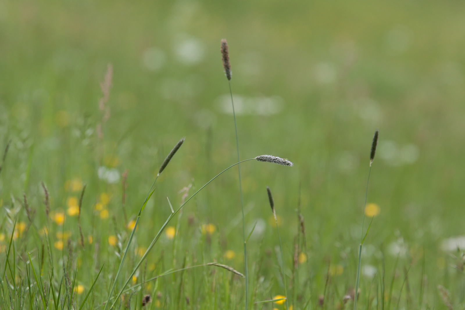

Prise avec un 50D
Publié : jeu. mars 11, 2021 19:42
par José38
lumière douce, profondeur de champ très réduite = iso 100 f 2.8
vue relativement rapprochée donc une focale de 100 mm
reste la vitesse 1/250 s
Publié : ven. mars 12, 2021 09:31
par ouiouiphoto
Le raisonnement est bon. Juste les paramètres a affiner. 100 isos c'est bon. F/2.8 non c'est en dehors de la limite de 1IL. J'ouvre rarement au max de mes zooms mais il m'arrive d'utiliser la plus longue focale (c'est l'indice). La vitesse c'est bon. La focale c'est en dehors de la tolerance de 10%
Publié : ven. mars 12, 2021 10:01
par José38
f2.8 pour mon µ4/3 me semblait correct mais ma profondeur de champ est plus importante donc, je passe à f5.6 pour l'ouverture.
la focale serait donc la plus longue de ton zoom, c'est quel modèle ? ;)
je tente à 135 mm (qui est dans la gamme Canon) car à 250 mm, ça me parait un peu trop long.
Publié : ven. mars 12, 2021 11:44
par ouiouiphoto
L'ouverture c'est F/4,5 donc tu est dans le 1IL. Un zoom est un objectif à focale variable. Il y aurait donc chez canon un zoom qui monte a 135 ? En effet le CANON 18-135MM EF-S F/3.5-5.6 IS NANO USM. Mais a 135 je serais donc a F/5,6 alors que j'étais a F/4,5. Puis j'ai des zoom de meilleur qualité a F/2,8 constant (indice ;) )
Publié : ven. mars 12, 2021 12:03
par José38
il ne reste plus que le 17/55 (ou un vieux qui n'est plus dans la gamme) donc iso 100 f4.5 1/250s et 55mm ?
Publié : ven. mars 12, 2021 12:31
par ouiouiphoto
Toujours pas. Puis il n'y a pas que des objectifs canon qui se montent sur un 50D (indice) ;)
Publié : ven. mars 12, 2021 12:47
par José38
un tour sur ta fiche alors : Tamron 70-200 F/2.8
donc iso 100 f4.5 1/250s et 200 mm ?
Publié : sam. mars 13, 2021 22:06
par ouiouiphoto
Désolé. J'avais un shooting avec la belle Estelle et j'ai développé ;) La main passe :D

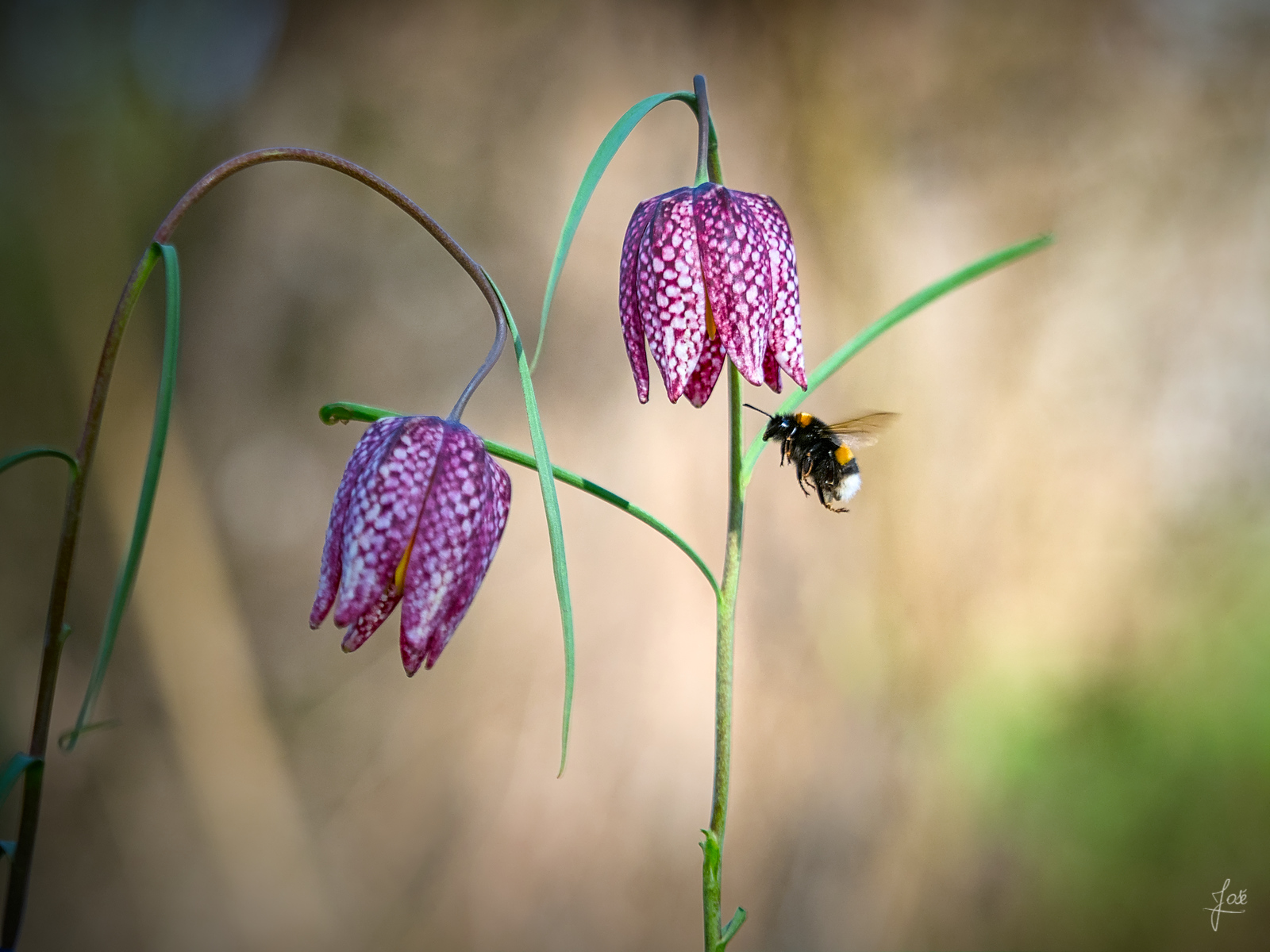

je propose donc la photo suivante non recadrée avec boitier olympus M1 mark2 prise avant-hier.
premier indice donné par le copain bourdon ;)
Publié : lun. mars 15, 2021 09:45
par JeanLouis78
Il y a de la lumière donc probablement ISO 100 ou 200.
Pour le bourdon, ailes visibles mais floues, 1/800ème.
Pour la focale, j'aurais utilisé un objectif macro type 100 mm à une ouverture de F/8.
Publié : lun. mars 15, 2021 11:16
par José38
pour les iso, une des 2 propositions est correcte.
pour la focale, je l'accorde car c'est un zoom utilisé à 90 mm = -10%. pour info, équivalent 180 mm en FF.
la vitesse et l'ouverture ne sont pas dans la plage.
indice = je suis en µ4/3.
