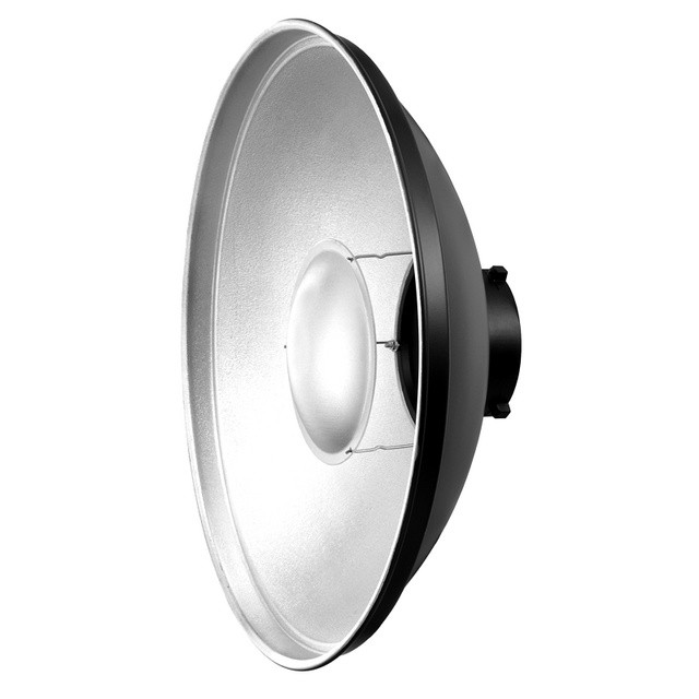

Merci pour ce partage. Le bol beauté c'est le diffuseur rond en métal ?
patrice.champey
Inscription : ven. juin 19, 2015 10:10
Site internet : http://www.studiopatricephoto.fr
Re: [Defi] Le portrait avec une lumière artificielle en plan poitrine
Message par patrice.champey » ven. juin 19, 2015 11:41
Ce truc la :
Message par ouiouiphoto » ven. juin 19, 2015 11:43
Merci. Beaucoup de portraitistes on l'air de l'utiliser. C'est un "must" dans la panoplie des diffuseurs du portraitiste ? si tu devais conseiller a un débutant des diffuseurs pour faire du portrait ça serait quoi ton top 3 ?
