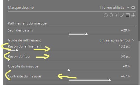

tu peux moduler la zone de transition des masques avec les curseurs :
Capture d’écran 2026-03-31 183020.jpg (21.23 Kio) Consulté 452 fois
mais sur cette photo en utilisant filmique et égalisateur de tons tu ne devrais pas avoir besoin de masques paramétriques.
