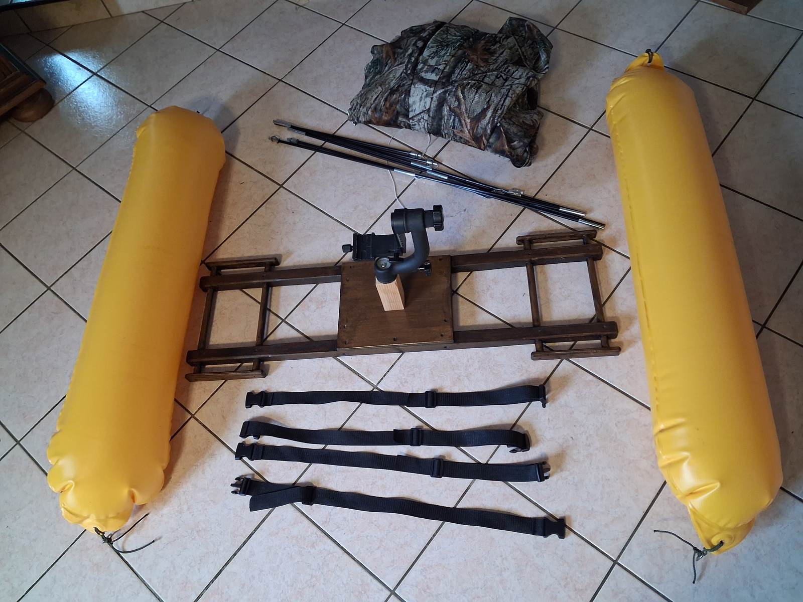

sur celle-ci, je teste mon affût flottant v2.
quelques modifications à apporter : trop large de 15 cm environ (je ne peux pas prendre appui sur mes 2 coudes pour me stabiliser) et je peux encore baisser mon boitier de 5 cm.
photo non terminé

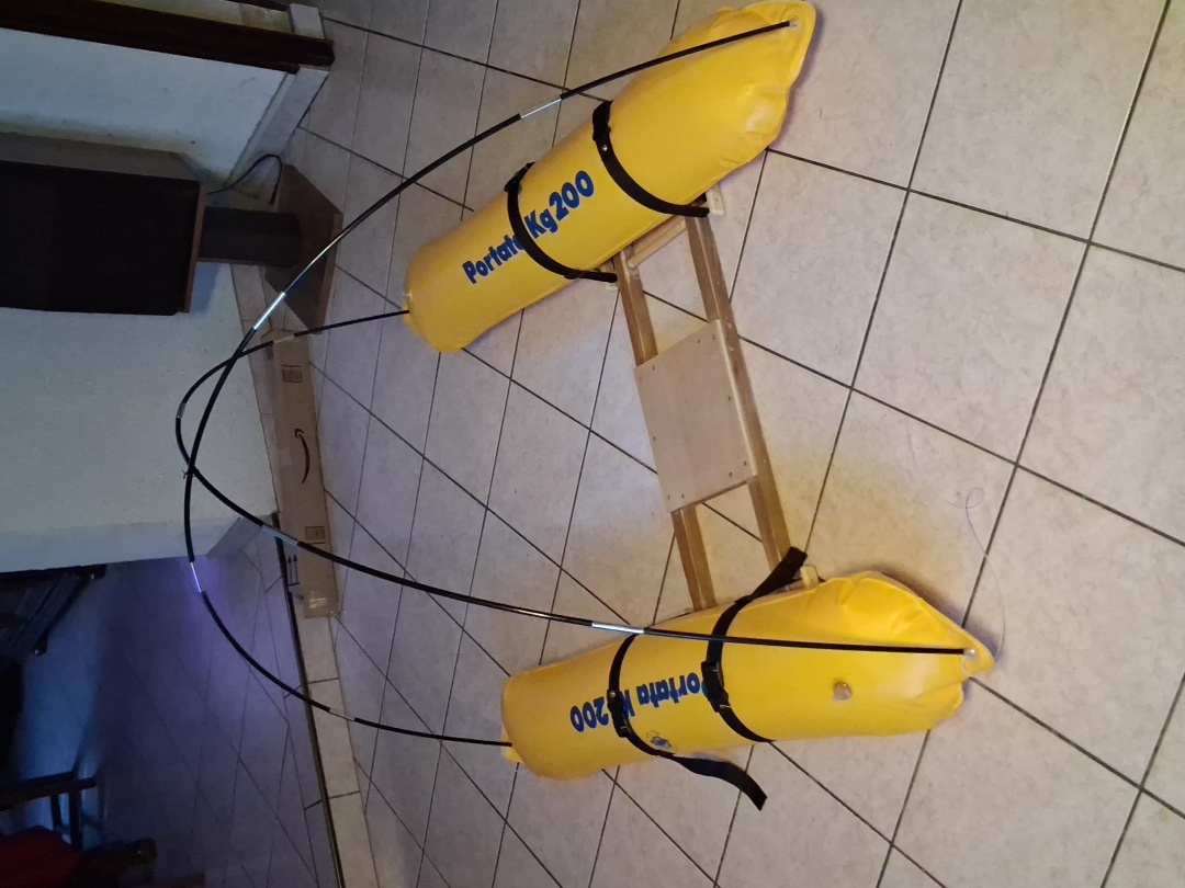

Par contre, ce que je ne comprends pas à propos de ton affût, c’est que tel que sur la photo, la structure en bois trempe dans l’eau…. C’est là dessus que tu poses ton précieux matériel ?
Curieux de voir la suite du montage et l’engin (nu) en situation.

il n'était pas terminé (même aujourd'hui).
voilà la photo au stade actuel. je dois diminuer en largeur. je vais scier au niveau du cadre et revisser dessous sur 8 cm de chaque coté. la potence va être réduite de 5 cm en hauteur.
oui, la structure en bois est juste en dessous de la surface de l'eau.
tous les composants sont sur la photo. les boudins sont sanglés sur la structure en bois.
les arceaux de tente sont fixés sur les extrémités des boudins avec des mousquetons (donc rapide).
il me reste à trouver la couturière qui va me faire la tente sur mesure :P

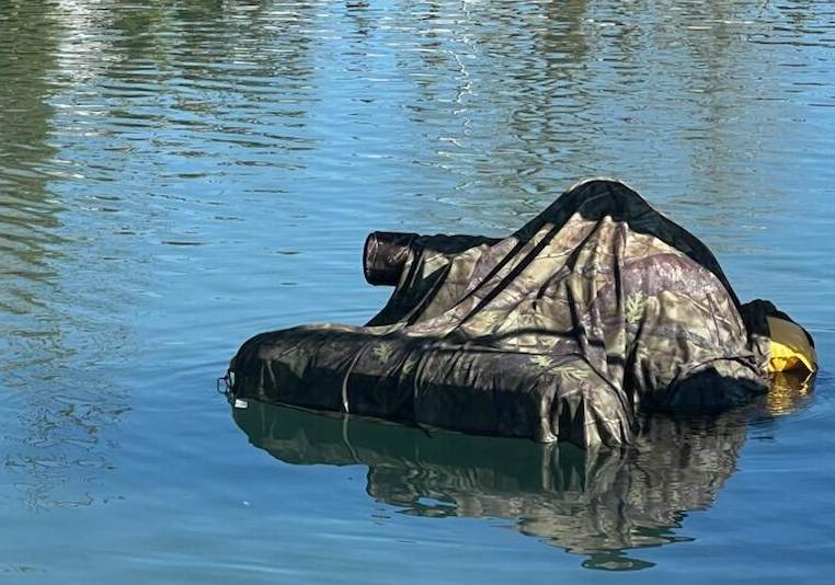

voilà une photo prise lors de la sortie par un pote. pas d'arceaux et un filet que j'avais déjà mais trop petit si j'avais mis les arceaux.
