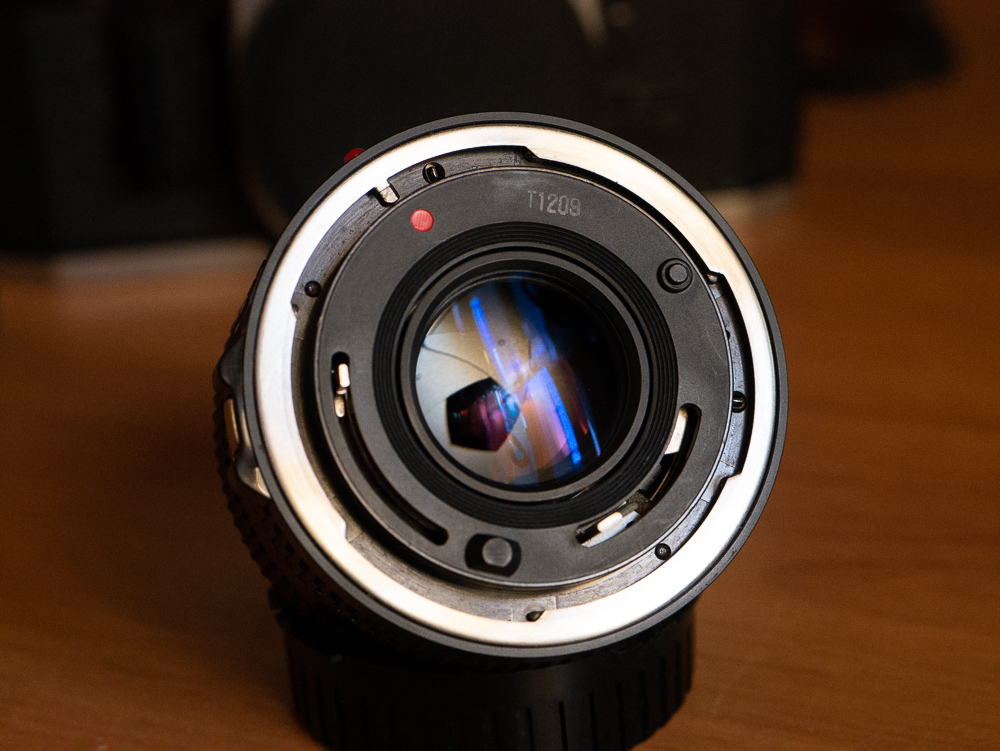

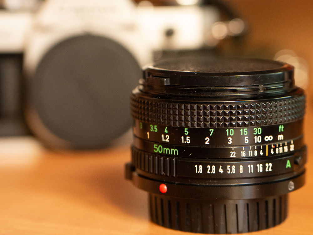

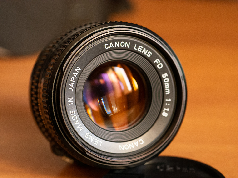

Je vous partage quelque photo de l'objectif 50mm que j'ai acheté à un particulier. L'objectif est vraiment comme neuf, comme s'il sortait à peine de la boîte ! Aucune poussière ni aucune trace !
L'appareil a eu peur du démontage ! J'ai commencé à dévisser les 4 premières vis puis j'ai testé pour voir avant de tout démonter et le levier est allé jusqu'au bout ! Je pense qu'il n'y avait pas de problème mais qu'effectivement j'ai du, sans le vouloir appuyer sur le déclencheur ce qui a du le débloquer.
Si j'avais regardé avant les messages de @José38 et @Sogo je l'aurai vu plus tôt !

- José38
Je m'essaye a l'argentique !
ça n'est peut-être pas un problème mais sur mon Olympus, le diaphragme est ouvert à vide. Sur celui de la photo, il est fermé ???
il y a un bouton à pousser sur l'objectif pour vérifier la profondeur de champ => fait plusieurs manœuvres pour voir si tout va bien ou si c'est grippé.

Sur mes Hélios, j'ouvre et je ferme les diaphragme à satiété sans qu'ils soient montés sur l'appareil.José38 a écrit :ça n'est peut-être pas un problème mais sur mon Olympus, le diaphragme est ouvert à vide. Sur celui de la photo, il est fermé ?
- José38
oui, la couronne tourne mais les lamelles ne sont fermées qu'au déclenchement.Sogo a écrit :Sur mes Hélios, j'ouvre et je ferme les diaphragme à satiété sans qu'ils soient montés sur l'appareil.José38 a écrit :ça n'est peut-être pas un problème mais sur mon Olympus, le diaphragme est ouvert à vide. Sur celui de la photo, il est fermé ?
- Billy
- Inscription : mar. avr. 03, 2018 19:49
Le diaphragme des objectifs Canon FD ne fonctionne que lorsque l'objectif est monté sur le boitier (ou sur une bague d’adaptation).José38 a écrit :oui, la couronne tourne mais les lamelles ne sont fermées qu'au déclenchement.Sogo a écrit :Sur mes Hélios, j'ouvre et je ferme les diaphragme à satiété sans qu'ils soient montés sur l'appareil.José38 a écrit :ça n'est peut-être pas un problème mais sur mon Olympus, le diaphragme est ouvert à vide. Sur celui de la photo, il est fermé ?
On peut toutefois le faire fonctionner avec l'objectif démonté moyennant une petite manip bien expliquée ici: https://www.youtube.com/watch?v=iFpWFH06DQc

Non, sur mon objectif, les lamelles se referment. C'est bien de cela que je parlais.José38 a écrit : oui, la couronne tourne mais les lamelles ne sont fermées qu'au déclenchement.
- Billy
Tu parle de tes objectifs "Helios" mais ici il s' agit de "Canon FD", le fonctionnement est complètement différentSogo a écrit :Non, sur mon objectif, les lamelles se referment. C'est bien de cela que je parlais.José38 a écrit : oui, la couronne tourne mais les lamelles ne sont fermées qu'au déclenchement.

Je regarderai ce soir, mais je dois avouer que je ne comprend pas tout à fait le problème dont vous parler a propos de l'objectif
