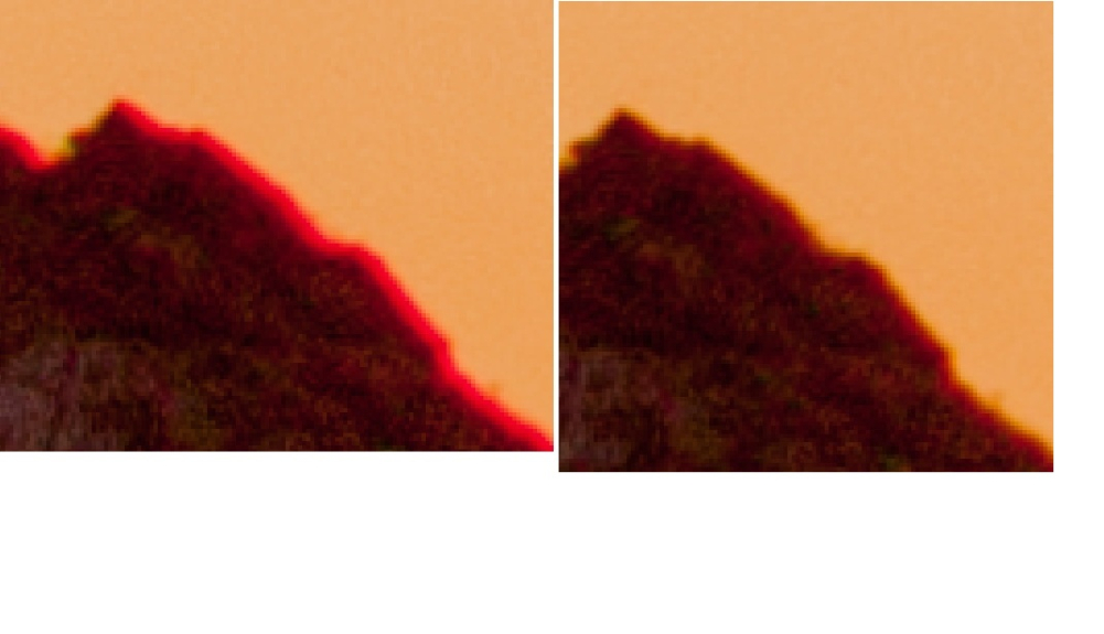

Sur celle la, j'ai une rangée de pixel rouge sur le bord du rocher, je suis sure d'avoir vue une vidéo qui explique
comment la virer, mais je ne retrouve pas la vidéo, je viens d'en regarder une demi douzaine. D'ailleurs fort utile
de les revoir.

Pour la rangée de Pixels rouges (moi c'était des pixels blancs) je l'avais enlevée sur Photoshop (sélection pour ne pas déborder), suivi de tampon. C'est la méthode un peu bourrin, c'est pourquoi je reste attentif afin d'avoir une solution plus élégante.
Très jolis clichés, pour moi la première est la bonne, comme souvent.
Sinon, tu peux regarder en remontant l'historique de ton post traitement sur LR à quelle opération ce liseré s'est renforcé et à partir de là peut-être trouver la solution.

La rangée de pixel rouge , ça me fait penser à l’aberration chromatique sur mes photos d'étoiles . (même si ce n'est peut être pas ça ^^)

Pourrais-tu préciser quel post-traitement tu as fait sur la photo 3. Es-tu passée sous Photoshop ou autre ou es-tu restée sur Lightroom uniquement ? as-tu fait un masque sous LR ? as-tu poussé un curseur à fond ? etc etc
Vraisemblablement, vu la couleur du liseré, il ne s'agit pas d'un problème de frange à la prise de vue mais plutôt dans le traitement et la vidéo à trouver dépend de la cause pressentie.

voila pour le traitement, mais je crois que le rouge y est des le départ, en plus discret, ce sont les 4 curseurs
haute lumiere,.., noir qui font ressortir le rouge, qui est assez logique, le soleil est derriere ?

Si tu veux attirer mon attention il faut mettre dans ton message @ouiouiphoto ;) Comme cela j'aurais une notification. La vidéo que tu cherches c'est celle la
http://ouiouiphoto.fr/Wp/2014/09/lightr ... lobjectif/
J'y explique comment corriger l'abbration chromatique

Ça y est, j'ai revu la vidéo, je réitère, c'est bien de les revoir on s’aperçoit qu'on avait oublié certains trucs très utiles
et si je coche correction aberration chromatique, les franges sur le bords du rocher s'en vont.
merci pour votre aide a tous.

Excusez moi, mais je ne vois pas où le liseré aurait disparu.
Je me demande s'il s'agit d'un problème d'aberration chromatique ou d'un problème de contre-jour ?
nouvelle virée au toulinguet
Message par Clo » ven. août 07, 2015 22:31
@papageno,
eh bien quand je mets ou pas la correction aberration chromatique
ca donne ca (copie ecran)
