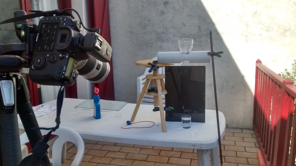

Voila à quoi ressemble, dans le tuyau gris j'ai mes modules qui declenchent quand la balle passe devant le rayon. La on testait le rayon laser qui ne fonctionne pas dehors. vaut mieux netoyer entre 2, sinon photoshop fastidieux. Au fait, je suis dehors, et j'envoie le jet d'eau à la fin. Comme fond et socle j'ai pris les vitres de mon vieux frigo, peinture noire qui se barre sur un coté.
