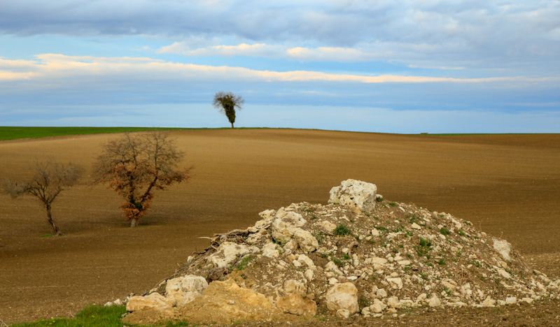

Message par PINOCHE32 » mer. mars 15, 2023 23:24
Critiques, ne m'épargnez pas!

Message par ptiloulou » jeu. mars 16, 2023 11:46
J'ai une sensation de flou général. L'image est un peu petite pour juger la netteté des premier et second plan. Mais c'est flagrant pour l'arrière. Or il semble d'après ton titre que ce soit le sujet principal.
Pour la composition, ce premier plan n'est pas très esthétique. Seuls les arbres auraient mérités d'apparaitre, en t'avançant ou en te décalant à gauche.
Le cadrage est un peu serré.
Pour finir sur du positif, j'aime bien les couleurs, même si un peu plus de vert (en te déplaçant à gauche encore une fois) aurait été un vrais plus.

Message par PINOCHE32 » jeu. mars 16, 2023 18:27
Merci pour le commentaire. Le flou des mes photos est un thème récurrent. Depuis le début, avec cet appareil, j'ai le problème.
J'ai essayé le mode manuel TV TA, la map auto ou manuel ... rien à faire. Si quelqu'un peut m'aider?

Message par Tistou-les-pouces-verts » jeu. mars 16, 2023 19:56
Ta photo est postée dans une définition assez faible, cela n’aide pas.
Mais effectivement je la vois floue un peu partout.
Flou de bougé ? La vitesse n’est pas très élevée mais vu la focale ça devrait suffire, vérifies quand même ce paramètre en utilisant des vitesses élevées ou un pied.
Sinon si c’est un flou de mise au point sur l’ensemble d’un paysage de ce genre difficile de comprendre pourquoi. (à moins d’incriminer la qualité générale de Canon ce qui est interdit sur ce forum 😉😄)
Dommage ce pb de flou car j’aime bien l’ambiance de l’image, comme @ptiloulou la gamme de couleur. C’est vrai que le premier plan n’est pas très esthétique, mais je trouve qu’il contribue à l’ambiance de désert que crée cet immense labour.

Message par ptiloulou » ven. mars 17, 2023 07:47
Est ce que tu as le même problème en mode tout auto ? Tu mets l'APN sur le mode auto (ça doit être le bouton vert, mais je n'ai jamais eu de canon donc je ne sais pas trop). Tu fais une photo de paysage avec une bonne luminosité. Si tu as encore du flou partout, il faut voir le revendeur

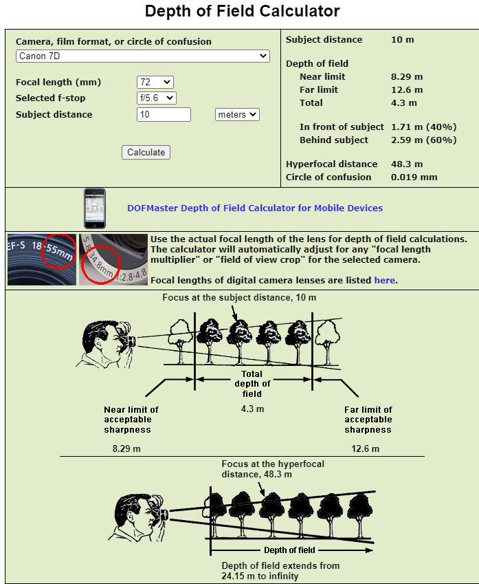

Message par José38 » sam. mars 18, 2023 10:59
le changement de mode ne résout pas le problème si les réglages ne sont pas adaptés. peut être un mode automatique / paysage sur ton appareil ?
sur les exifs de ta photo, tu es en mode priorité ouverture et ton réglage est de f5.6 avec une longueur de focale de 72 mm.
si tu as positionné ton collimateur sur le tas de pierre à environ 10m, ta profondeur de champ, donc la zone nette, va de 4,3m à 12,6m et le reste est (normalement) flou.
Capture d’écran 2023-03-18 104357.png (111.79 Kio) Consulté 3763 fois

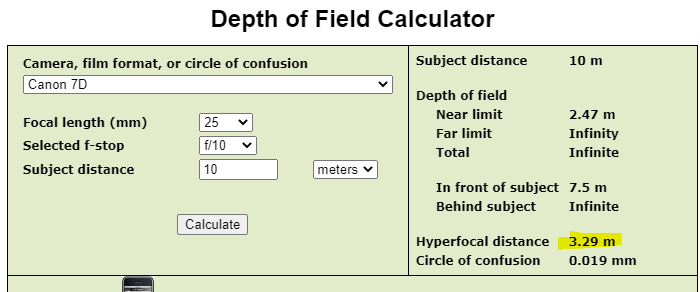

pour ta prise de vue, par exemple, en te réglant sur une focale de 25mm et une ouverture de f10 tu aurais une hyperfocale à 3.29m et tu serais net sur toute ta photo.
Capture d’écran 2023-03-18 104638.png (24.23 Kio) Consulté 3763 fois

Message par joedream » jeu. mars 23, 2023 08:16
Première remarque: tu devrais mettre ici des photos en 1600 px de bord large, ça permettrait d'y voir beaucoup mieux.
Ensuite, dans cette photo, que voulais-tu avoir de "net" ? : le tas de cailloux devant et le reste plus diffus, l'arbre à l'horizon avec un premier plan flou, l'ensemble de la scène au maximum ?
En fonction de ta réponse, les réglages ( ouverture, diaphragme, Iso) et le point de focus ne sont pas les mêmes... ;)

Message par PINOCHE32 » mar. mars 28, 2023 23:40
C'était surtout "la mini tornade" en arrière plan que j'aurais souhaité nette.

Message par joedream » mer. mars 29, 2023 08:55
Bon, là, déjà, on connait ton "objectif" principal, faire ressortir la tornade.
Est-ce que tu peux poster ta photo en taille plus grande ( 1600 px de bord large et 1Mo max) comme ça, on verra exactement ce qui est net et ce qui ne l'est pas...
