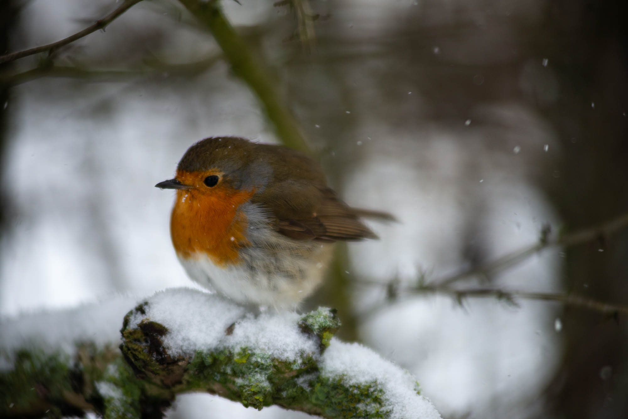

Merci pour vos avis pour continuer à progresser!

C'est sympa comme capture, mais ton piqué est moyen...Tu as du faire le focus un peu en avant de l'oeil...
Pour la compo, c'est mieux quand il y a de la place devant l'oiseau ( ici sur la gauche) donc, c'est mieux de recadrer en plaçant l'oiseau plus à droite...

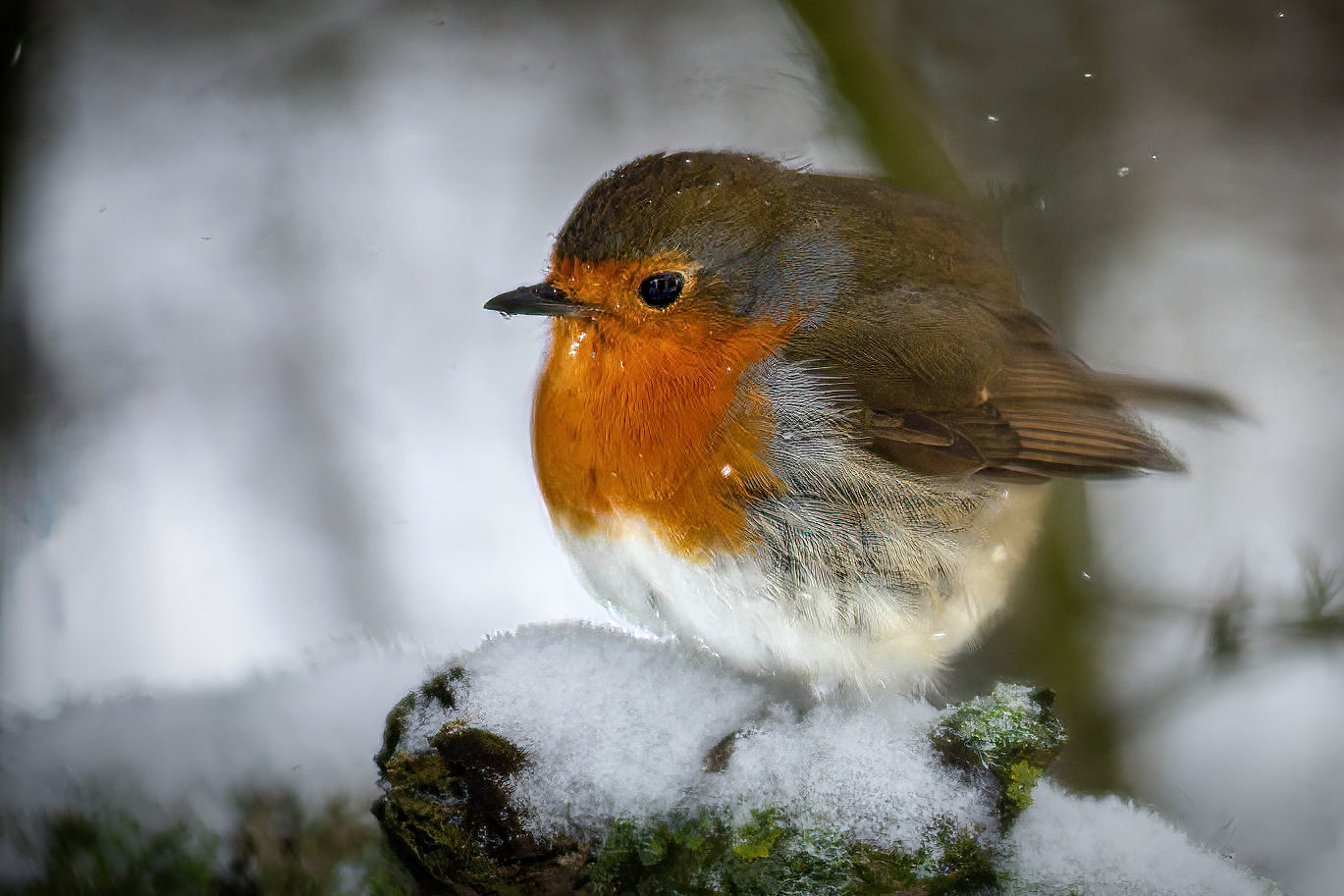

Comme dit par @joedream le piqué sur le rouge-gorge est tout juste. Même avis que lui sur la composition, une bonne partie de ce qui est à droite est peu utile, et il en manquerait un peu à gauche.
J'ajouterais que je rajouterais volontiers un peu de lumière sur l'oiseau, en post-traitement. (et si ca fonctionne, un peu d'acentuation).
Je te joins une proposition faite rapidement. A priori, on peut récupérer un peu de piqué (Lr)
(désolé , je ne sais pas (ou plus...) comment cacher cette proposition sous un bouton
- Pièces jointes
- 2021-01-17 11_37_22-Rouge gorge, blanche neige... - forum.ouiouiphoto.fr.jpg (44.86 Kio) Consulté 1451 fois

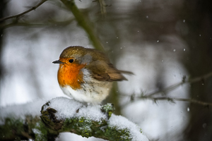

de mon point de vue, tu peux optimiser tes réglages de prise de vue.
ta profondeur de champ est trop faible, tu peux tenter pour démarrer à f5.6.
en ce moment, absence de lumière mais avec une focale de 200 mm, tu peux tenter une vitesse de 1/250s ( actuellement je prends à 1/100s avec stab).
tu mets les iso en mode automatique.
ton fond est relativement clair avec la neige => correction d'expo de +0.3 ou +0.7 (vérifier s'il n'y a pas de brûlé pour affiner).
je rejoins les copains pour la composition.
ci-dessous, un traitement (qui ne peut rien par rapport au manque de netteté dû à la prise de vue).
augmentation légère de l'exposition sur le RG.
léger vignettage.
augmentation expo (blanc + noir) sur l’œil pour rendre le regard plus vivant.
léger vignettage.
