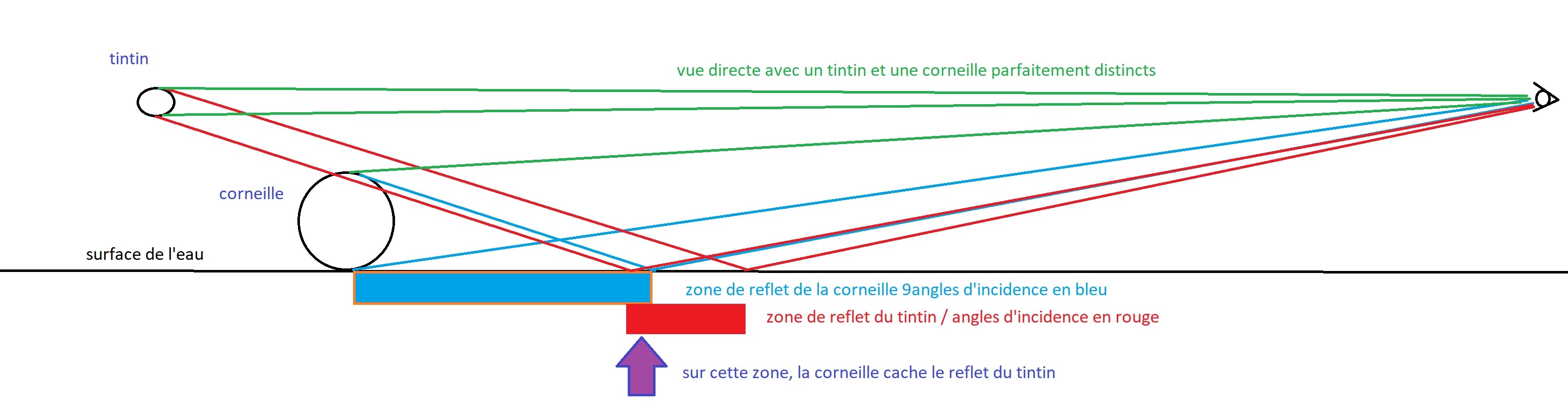

Message par José38 » mer. déc. 16, 2020 20:23
Francis-Lyon a écrit :
mer. déc. 16, 2020 17:28
Merci José de cette réponse ...mais je reste dubitatif.
Les reflets des corneilles ne me paraissaient en cohérence avec le reflet du tintin ... c'est sans doute la distance qui m'induit en erreur.
Sur la photo, on a l'impression que le tintin en vol est près du bec de la corneille en arrière-plan, en fait il doit en être loin.
pour essayer d'expliquer le phénomène :

Message par Francis-Lyon » jeu. déc. 17, 2020 13:21
Merci José pour ton schéma qui vaut mieux qu'un long discours. ;)

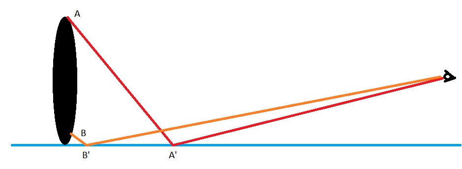

Message par booHguy » mer. déc. 23, 2020 11:07
Pas sûr que ton schéma soit exact, mon cher @José38...
Parce que, pour moi, un reflet génère des angles égaux (rayon incident, rayon réfléchi) au point d'impact avec la surface réflexive

Message par José38 » mer. déc. 23, 2020 17:04
j'ai pas trouvé de truc tout fait sur la toile. j'ai pas trouvé de reflet d'arbre non plus dans mes photos donc en voilà une quand même.
plus compréhensible avec un seul plan de réflexion vertical ?

Message par booHguy » mer. déc. 23, 2020 22:14
Je n'ai pas dit que ce n'était pas compréhensible.
J'ai dit que c'était inexact
Si un rayon lumineux repart avec un angle différent, c'est qu'il y a eu réfraction.
Si le rayon est réfléchi, il repart avec le même angle, puisqu'il n'est pas passé d'un milieu (air, par exemple) à un autre (eau, par exemple).
