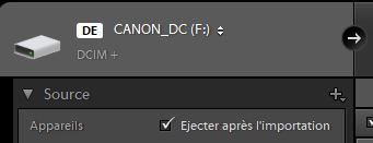

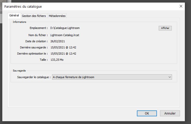

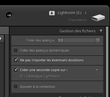

J'ai paramétré LR pour qu'il fasse une seconde copie du catalogue sur un disque externe, mais ça ne fonctionne pas.
Pour plus de compréhension je vous joints des copies d'écran, à mon sens tout est paramétrer come il faut, je ne vois pas pourquoi ça ne fonctionne pas

Bonsoir. La tu montre deux choses très différentes. La sauvegarde a la sortie de LRC et la copie a l'importation des photos. La, ton catalogue est sur D Tu importe les photos sur E mais tu fais aussi une copie de secours sur E. Donc quand tu dis "Ne marche pas" c'est quoi qui ne marche pas ?

Bon j'aurais du préciser. Voilà ce qui ne marche pas c'est la copie de sauvegarde du catalogue sur E qui ne marche pas.
J'ai remarqué en consultant le disque D et E que les dates d'écriture du catalogue D et E ne sont pas les mêmes. Quand je qui LR (ex) le 16/05 la sauvegarde sur D se fait mais sur E , la date d'écriture est antérieur à celle-ci. J'en conclus que ça n'a pas marché, et suis donc obliger de faire la copie avec l'explorateur Windows.

Dans tout ce que tu me montre il n'y a pas de sauvegarde du catalogue sur E. Cette sauvegarde se fait a la fin si tu répond Oui a la question qui est posée. Donc pas étonnant que les dates soient différentes. Ensuite cette sauvegarde en sortie de LRC il faut en garder entre 5 et 10
