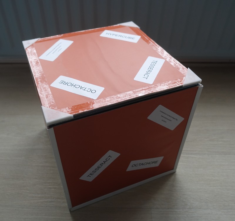

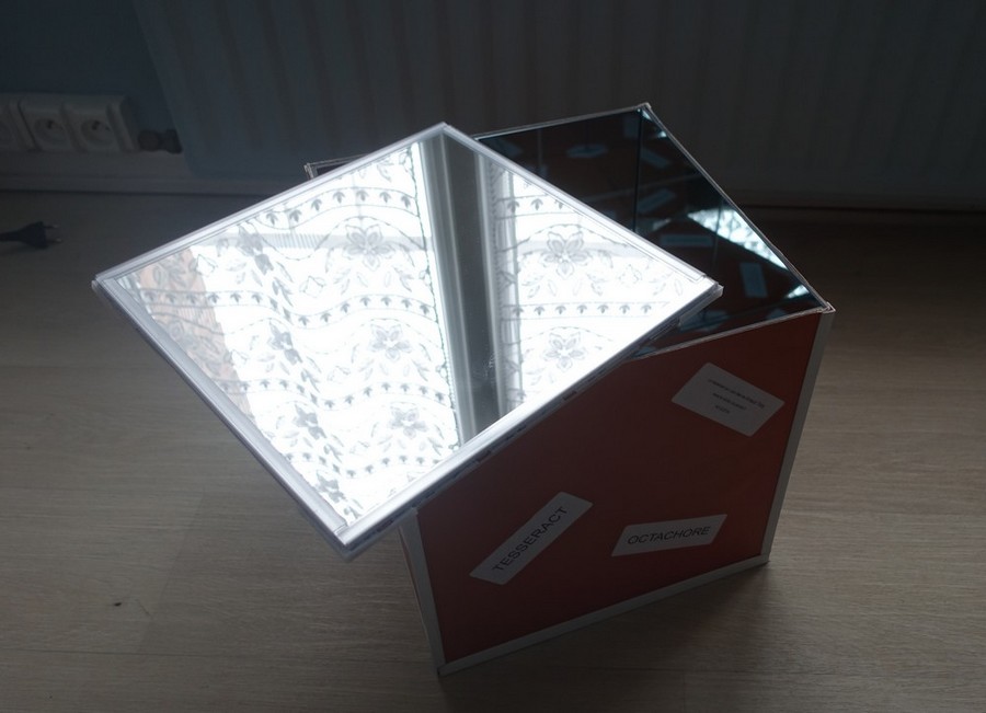

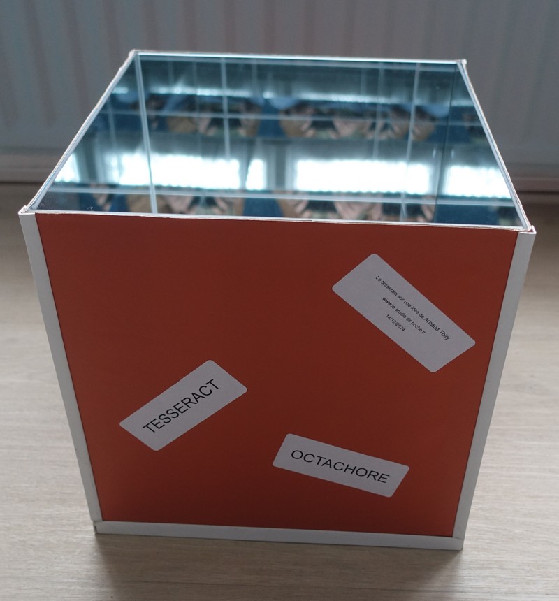

Message par did59 » ven. nov. 27, 2020 12:42
Bonjour
Voici quelques images du cube.
Lot de miroirs de 30x30 acheté en magasin de bricolage mais je pense trouvable en supermarché rayon salle de bains.
Assemblage avec de l'adhésif et renforcé avec des cornières en pvc + du carton pour protéger un peu des chocs et rigidifier l'ensemble. Le tout emballé dans un papier d'emballage pour faire propre.
N'oubliez pas le nettoyant vitre parce que ;) la moindre trace est visible sur la photo.

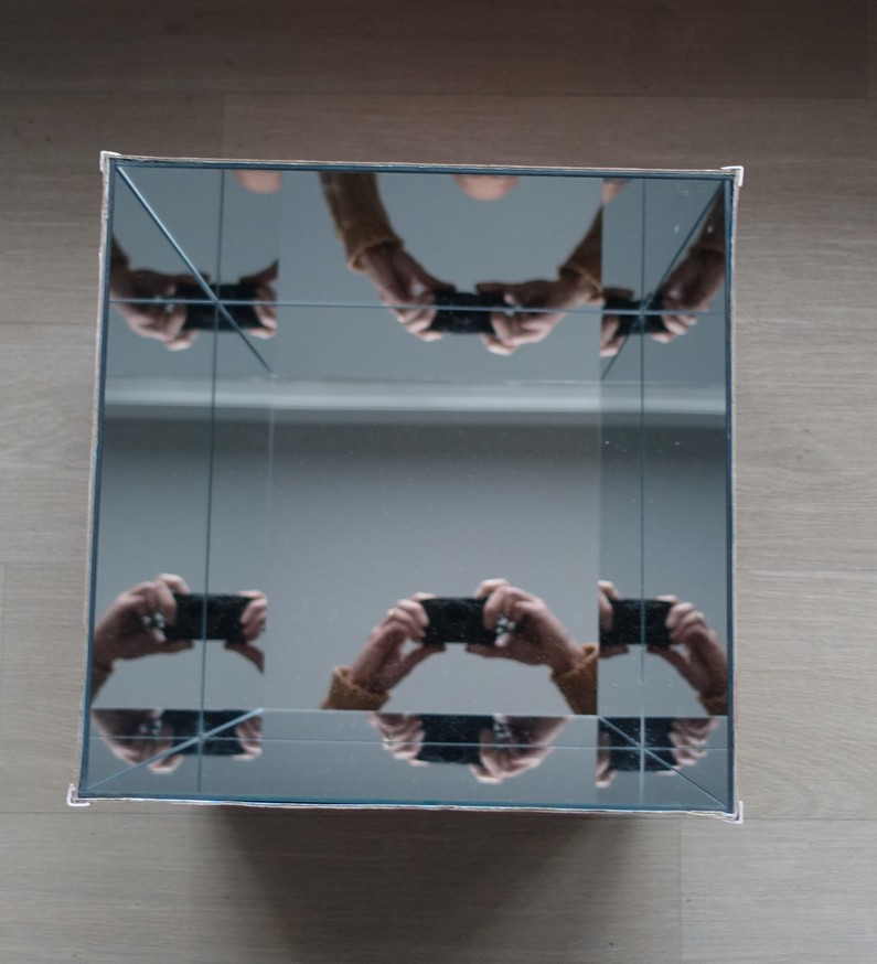

Message par did59 » ven. nov. 27, 2020 12:44
Une dernière avec moi ;)

6, comme un dé à jouer
Il y a un couvercle que je pose une fois le retardateur lancé. Par facilité, je couche le cube pour avoir l'ouverture devant moi. J'ai donc l'apn près de la main, je déclenche et j'ai 10 secondes pour relever le couvercle et fermer le cube
