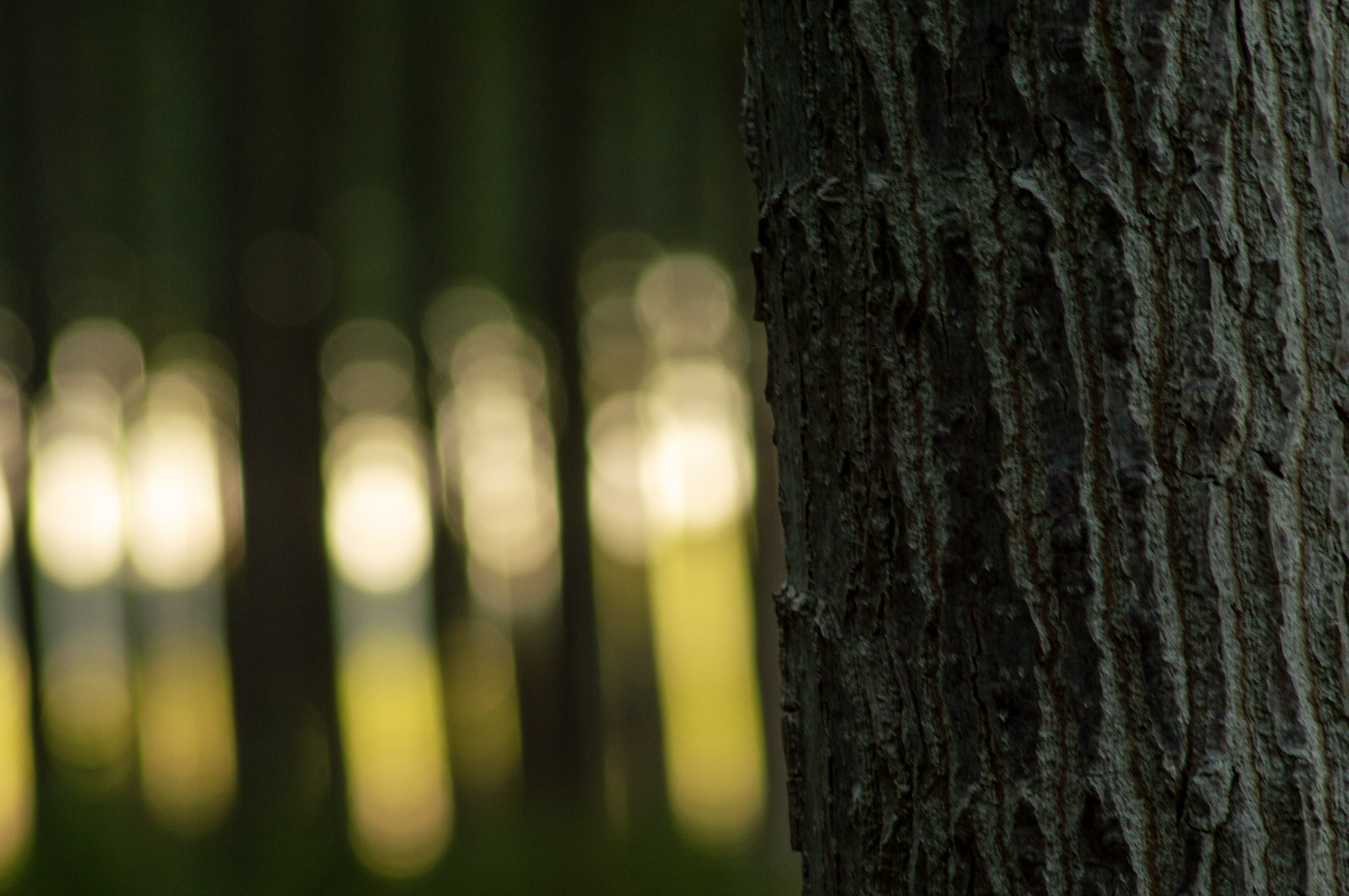

Message par Chalou_82 » mar. août 25, 2020 15:31
Couché de soleil sous une peupleraie.
Petit jeu de lumière entre les arbres.
Merci de vos avis
Auprès de mon arbre
Message par Francis-Lyon » mar. août 25, 2020 16:39
Bien vu. Bel effet et bien réalisé :thumb:
J'aime bien le parallèle entre l'écorce nette de l'arbre et le bokeh flou du jeu de lumière entre les arbres.
Auprès de mon arbre
Message par ptiloulou » mar. août 25, 2020 16:58
J'aime bien aussi le parallèle entre l'écorce et le bokeh. Mais je la vois floue cette écorce. Et c'est dommage.
Chalou_82
Auprès de mon arbre
Message par Chalou_82 » mar. août 25, 2020 18:00
Merci pour vos retours.
Effectivement, impression de "pas net". J'ai des pistes
1 -Réalisé à main levé à 1/60s, même avec un appui contre un arbre, bougé ? j'avais oublié le pied, c'est balot
2 Sur l'écorce, il y a avait un contre jour, en dégageant les ombres je suppose qu'on perd de la netteté.
3 Il faisait très sombre sous les arbres. J'ai pas osé monté plus les iso.
A votre avis 1-2 ou 3

Message par ptiloulou » mar. août 25, 2020 18:40

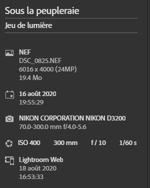

300 mm et 1/60s à main levée. Pour moi c'est la cause du flou. Choix 1. Une règle pour estimer ta vitesse mini (sans système de compensation de flou de bouger) dit que tu ne dois pas dépasser le valeur de ta focale. Focale 300, vitesse mini 1/300s. 1/60s, pas plus d'une focale 60mm. C'est simpliste mais efficace pour te donner une idée des réglages limites

Message par ouiouiphoto » mar. août 25, 2020 21:48
CE que tu cherchais c'etait le tronc net et la lumière flou. Donc le F/10 n'était pas forcement nécessaire. Donc la tu pouvait gagner 1IL et monter a 1/120. Ton appareil est un D3200. C'est pas terrible pour la montée en Isos mais tu peux taper a 800 isos quand même pour ce genre de photo. Donc encore 1IL est te voila à 1/240s. Appuyés contre un arbre (l'appareil et pas toi) c'était 9 photos sur 10 nettes ;)

Message par Chalou_82 » mar. août 25, 2020 22:06
Merci pour cet avis. j'ai pas encore lu tout tes articles, mais j'ai vu (en diagonale) ce matin celui des IL, me promettant d'y revenir, en lecture d'un soir tranquilou.
