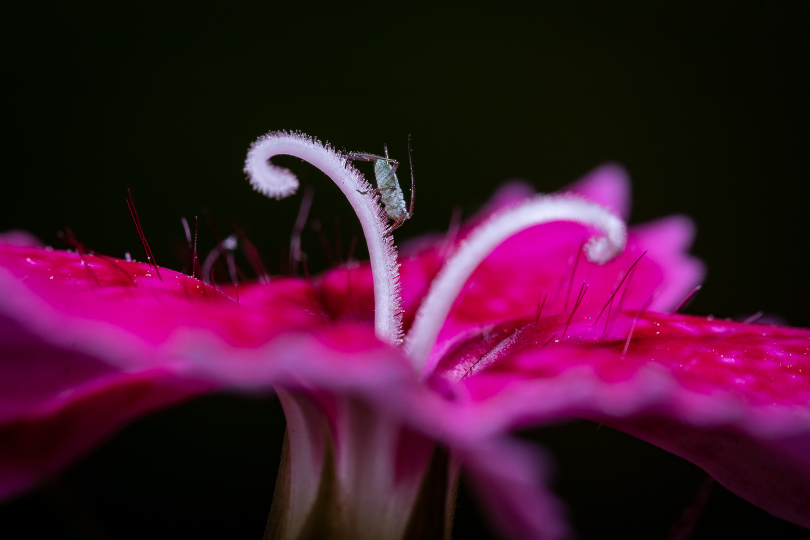

85 km à vol d'oiseau, et j'ai pu aller un peu en famille. Une famille qui a un petit jardin !
Surprise en braquant l'objo muni de ses bagues-allonges sur un œillet de poète : il y a un amateur de poésie sur place !
Une micro-sauterelle, pratiquement invisible à l’œil nu

Message par José38 » mar. mai 26, 2020 21:16
ça ne serait pas plutôt un puceron ;)

Message par booHguy » mar. mai 26, 2020 21:54
Eh bien, je n'avais jamais remarqué que les pucerons avaient des antennes.
Donc, suite à ta remarque, je suis allé faire un tour dans ma puceronthèque, et tu as certainement raison.
Mais, vu de profil, et devant l'absence de petit bedon comme en ont souvent les pucerons, j'ai probablement fait une conclusion hâtive

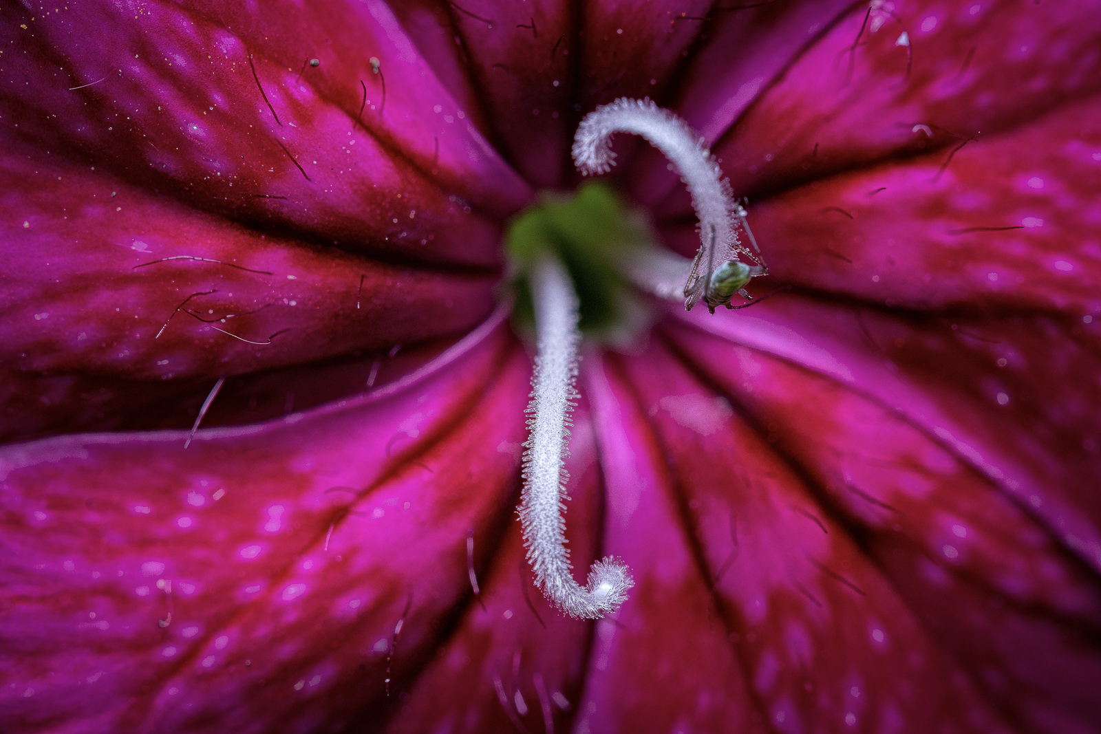

Message par booHguy » mar. mai 26, 2020 22:35
Que pense-t-on de l'éclairage ?

je trouve l'ensemble vraiment très joli :thumb:

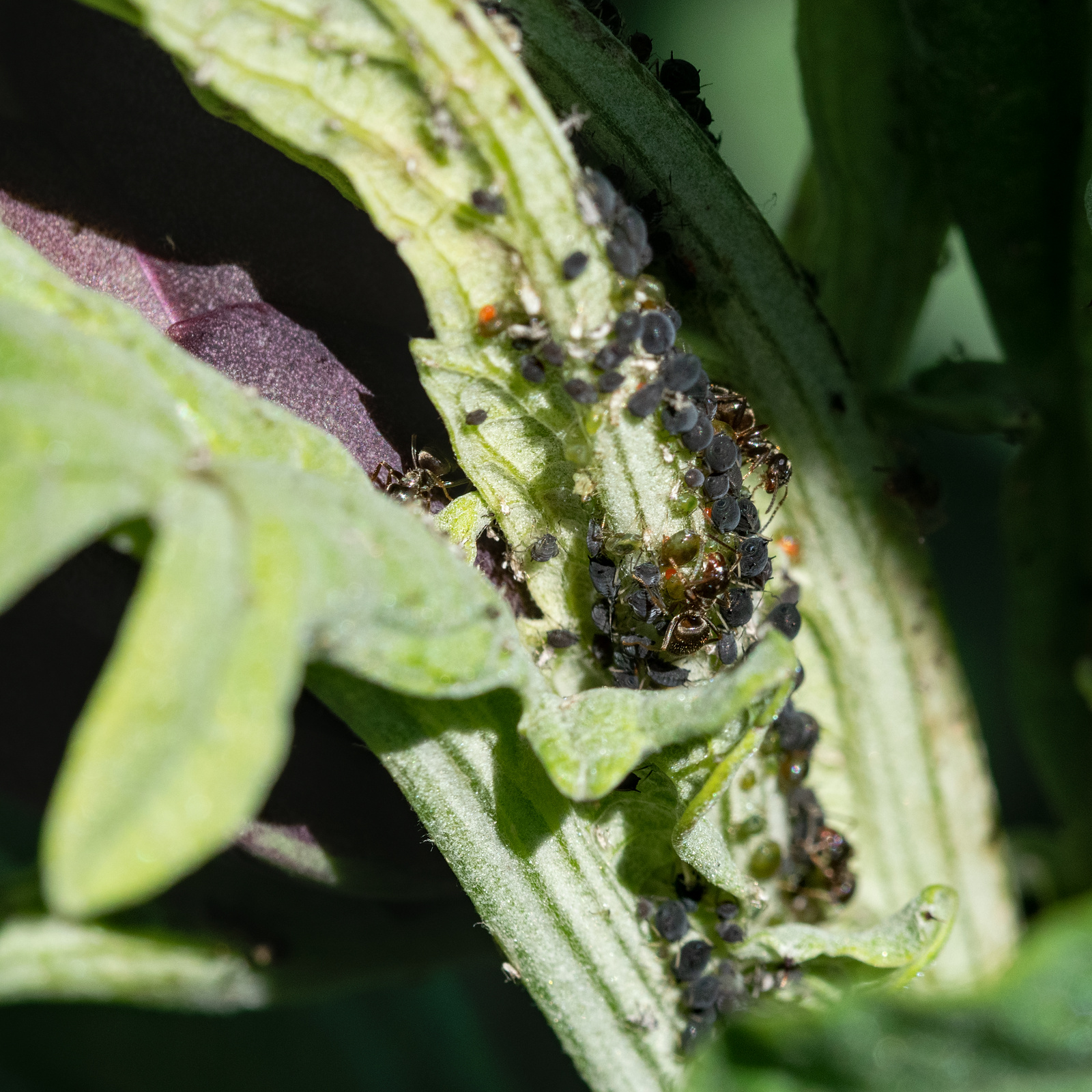

Question secondaire, comment réaliser un arrière-plan noir ?
J'ai la chance d'avoir un grand jardin. Il m'est facile de trouver des insectes à photographier, encore faut-il savoir comment bien le faire.
J'ai des pucerons dans mes artichauts.
J'ai essayé de les photographier. Mais je suis loin d'avoir ta technique et ton talent. Les fourmis sont géantes par rapport au pucerons.
Je ne savais pas que l'on pouvait avoir des pucerons en photo à cette taille.
Voilà ce que j'ai réussi à prendre en photo.
26 mai 2020_Fourmis & Pucerons.jpg (906.09 Kio) Consulté 1187 fois
CONCLUSION : J'ai d'énormes progrès à faire.

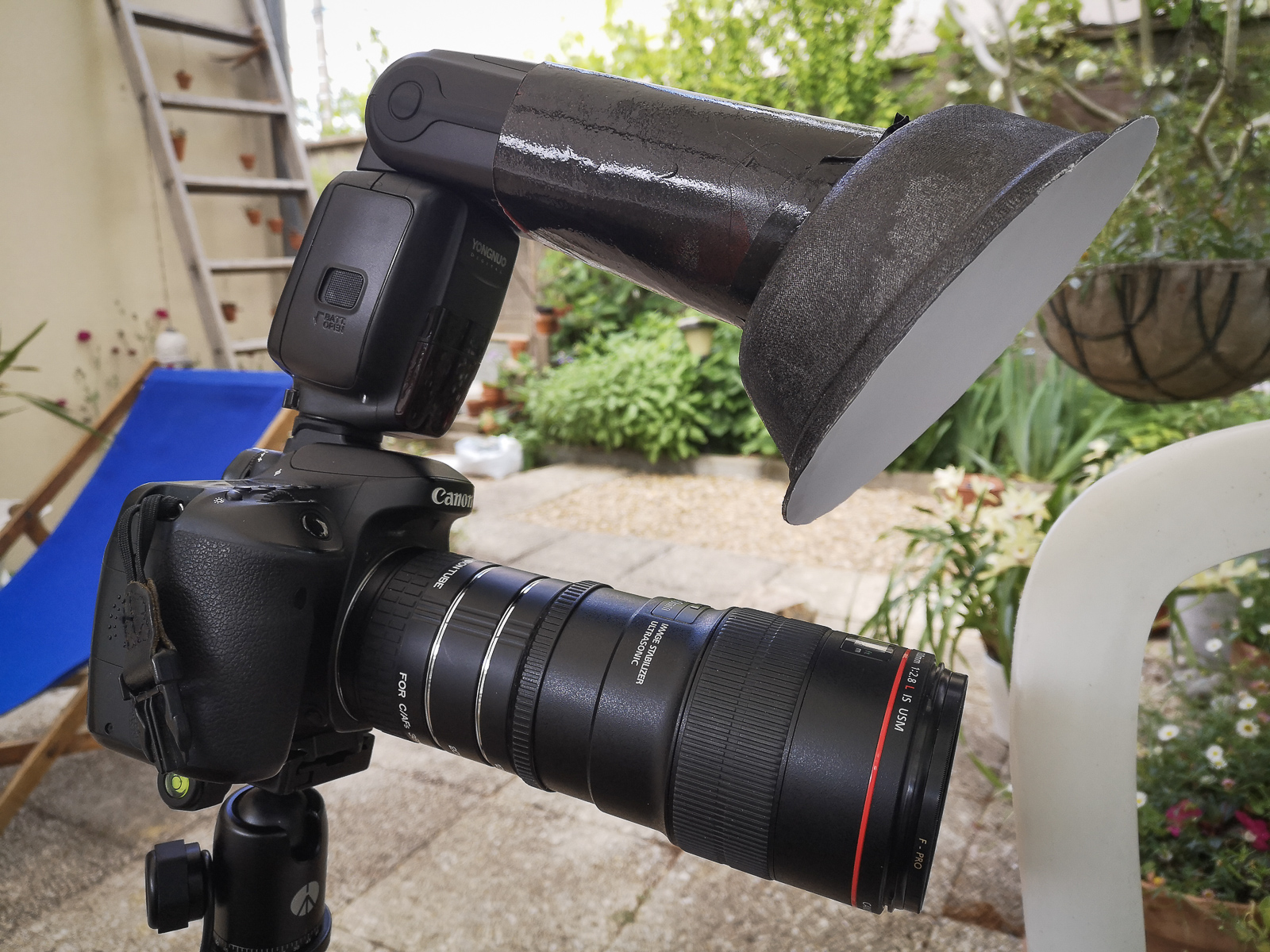

Auparavant, je me trimballais une feuille noire, que je tenais à la main, derrière le sujet. Vaguement noire d'ailleurs, parce qu'éclairée par le soleil, ça donnait un effet plutôt gris.
Maintenant, j'opère avec le flash cobra, équipé d'un d'un diffuseur de ma fabrication.
L'exposition est donc TTL. Ce qui permet d'avoir (presque) automatiquement un fond noir.
Comme je ne maîtrise pas encore fantastiquement l'expo au flash, je dois souvent apporter des corrections d'exposition en PT.
Mais le rapport facilité d'utilisation/opérations de correction est excellent à mon avis.
Le seul problème est l'encombrement de l'ensemble flash/diffuseur, ajouté à la longueur de l'ensemble objo/bagues-allonge. Quand on se retrouve dans un jardin de curé un peu encombré, la mise en place est parfois un peu délicate. Et la longueur de l'ensemble interdit l'utilisation du pare-soleil.
Pour rappel à ceux que ça intéresse, le diffuseur est fabriqué à partir de 3 éléments : un tube de Pringles découpé, une soucoupe en carton (vaisselle recyclable) découpée elle aussi, une feuille blanche A4 découpée elle aussi.
La conception elle-même, je l'ai trouvée sur Internénette.
Le diamètre du tube de Pringles convient idéalement, puisque ça tient bien, mais sans avoir à forcer pour entrer le flash dedans.
Voilà à quoi ça ressemble :

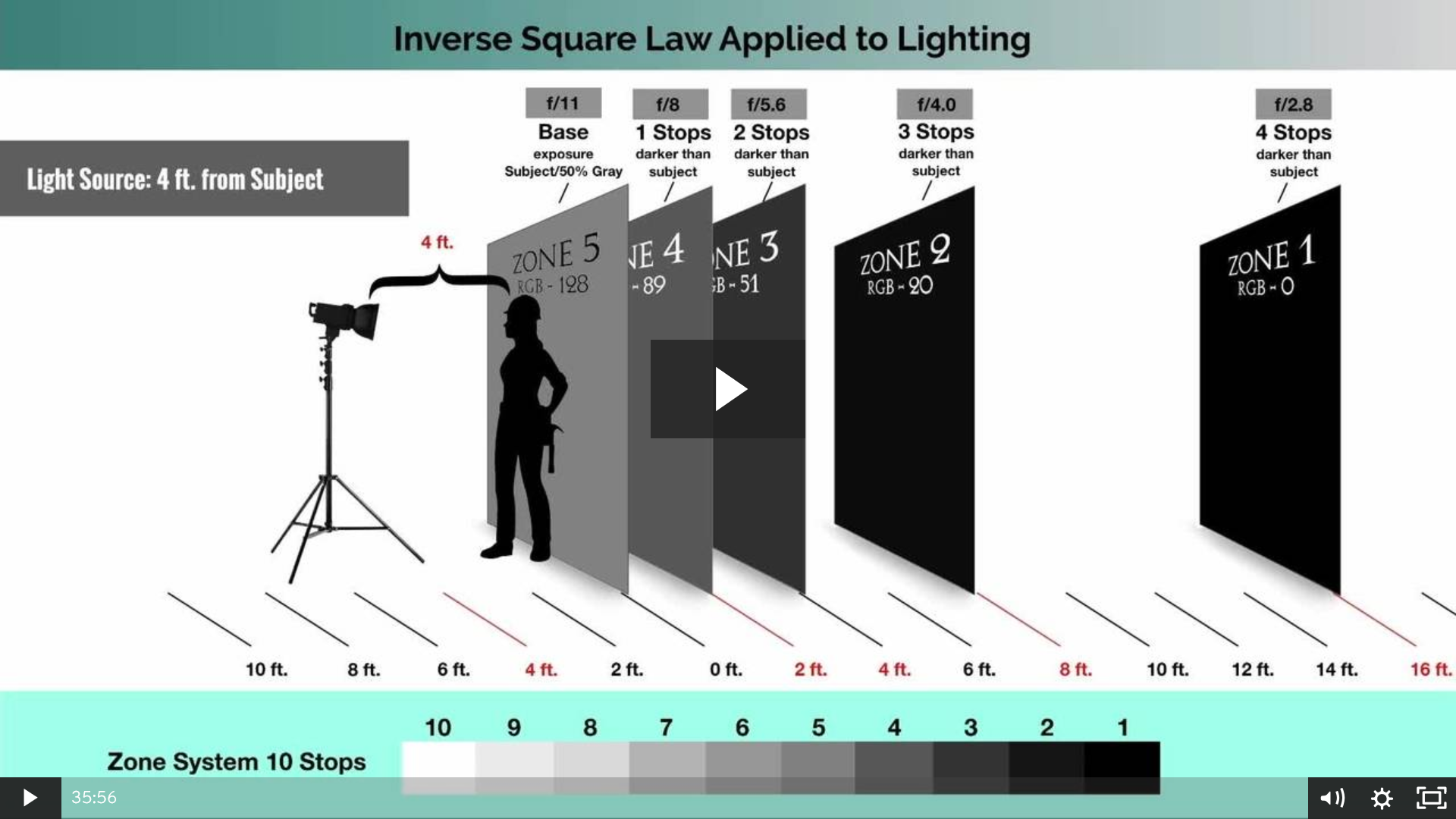

D'une manière générale pour obtenir un fond noir il faut régler ton exposition manuellement (ISO le + bas, diaf fermé à la valeur la + petite compatible avec ton matériel et la prof de champ souhaitée, vitesse élevée) de manière à obtenir une photo noire. Ensuite tu éclaire ton sujet( flash ou lumière continue) de manière à ce qu'il soit bien exposé, ça nécessite généralement un flash avec synchro haute vitesse surtout en extérieur.
Maintenant on ne trimballe pas toujours tout un équipement, donc une possibilité est de chercher à avoir un fond relativement sombre et assez éloigné du sujet, mettre en mesure spot sur le sujet et le fond sera si pas noir au moins très sombre(loi du carré inverse) voir schéma Joël Grimes ici
une petite vidéo de démo https://www.youtube.com/watch?v=uSkjk9AFWuM
Maintenant le fond noir n'est pas souvent souhaité en proxi mais plutôt en macro à très fort grossissement, x 2,5 à 10
En proxi on recherche plutôt un fond flou harmonie avec le sujet

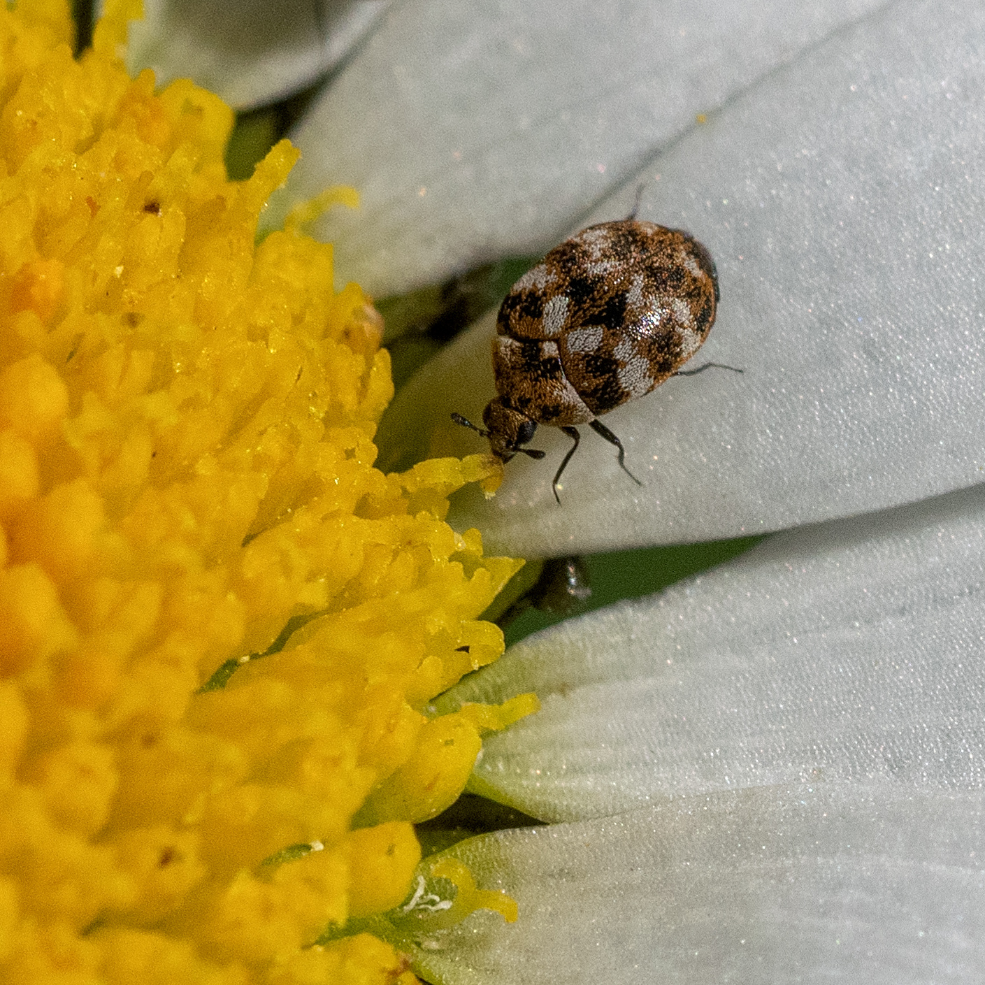

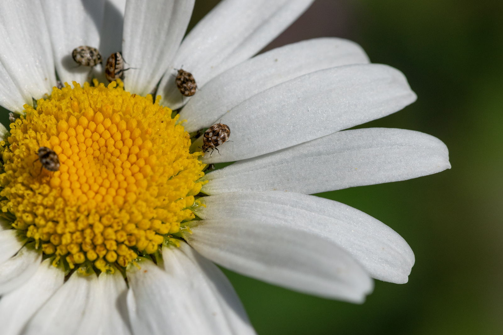

Après avoir vu, ce matin, la photo de @booHguy , j'ai essayé la macro sur un très petit insecte, un "anthrenus verbasci" sur une marguerite.
C'est loin d'être satisfaisant, mais je pense progresser.

@booHguy il est bien ton éclairage surtout sur la seconde (un peu faible sur la une) et ton bricolage à l'air soigné :thumb: (mais au prix de ce genre diffuseur sur Amazon......c'est du vice)
