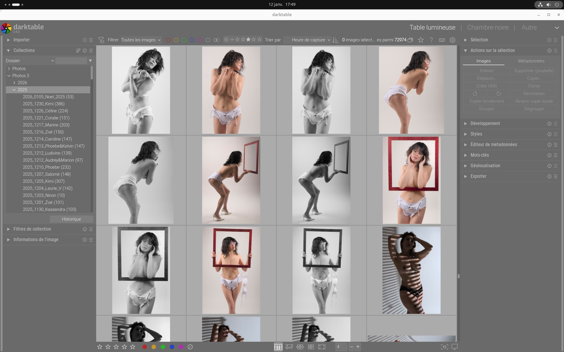

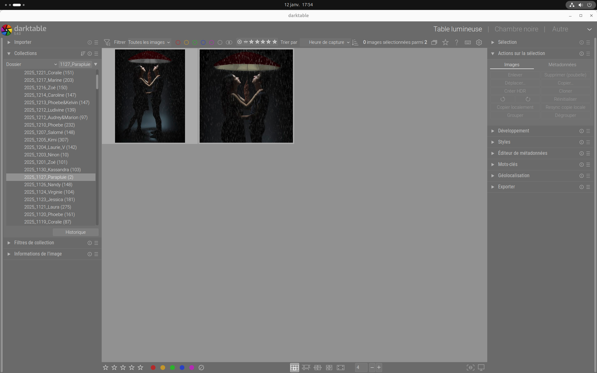

Message par Jean-Luc » lun. janv. 12, 2026 17:52
Mince alors, chez moi ça marche comme je te l'ai dit
Capture d’écran du 2026-01-12 17-49-49.png (810.37 Kio) Consulté 686 fois
Capture d’écran du 2026-01-12 17-54-31.png (373.41 Kio) Consulté 684 fois

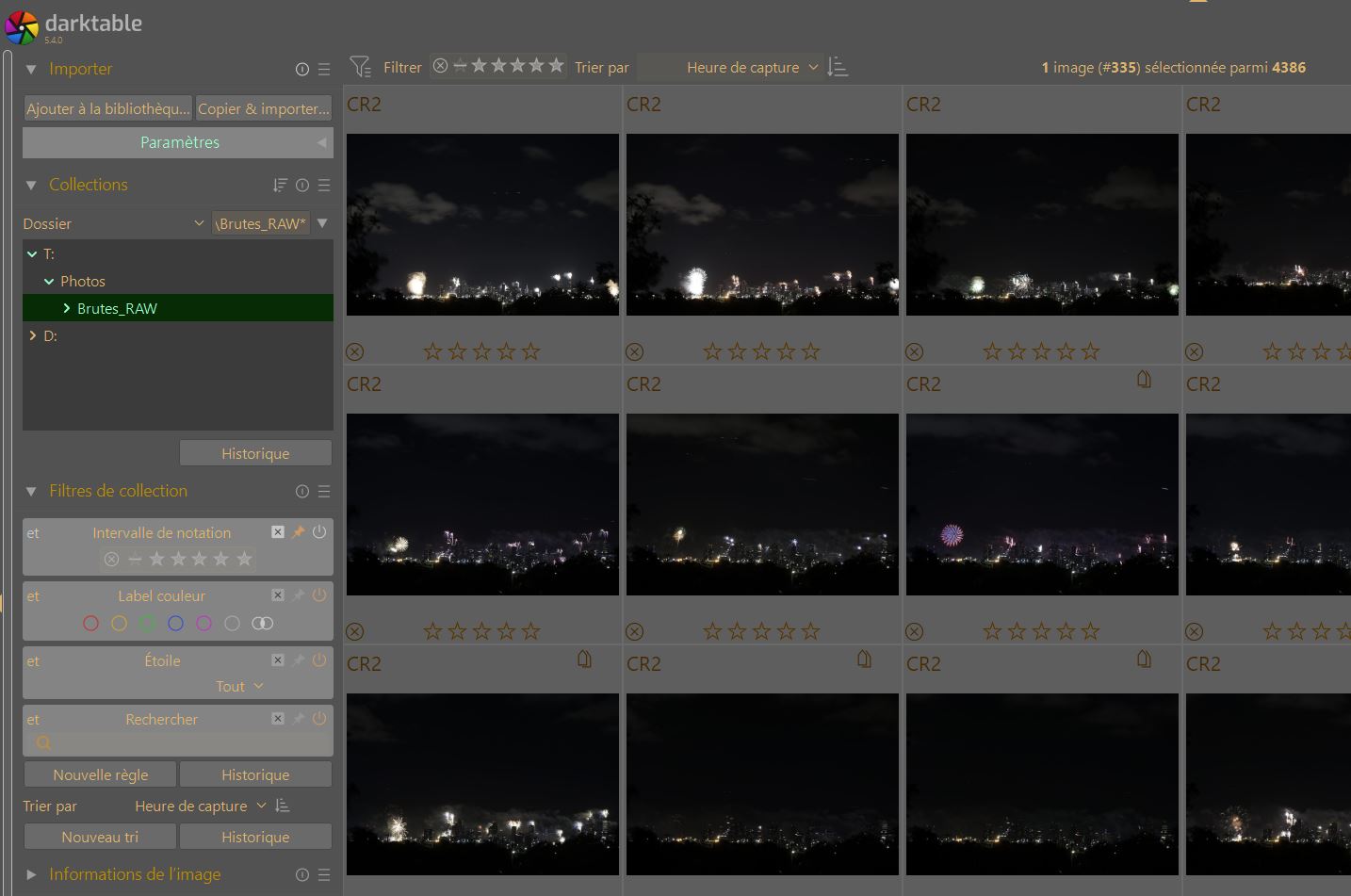

Message par booHguy » lun. janv. 12, 2026 20:46
Alors, chez moi, j'ai ça dès l'ouverture de DT, en n'ayant cliqué nulle part :
DT me signale 1 photo sélectionnée sur 4386 !
Alors que je n'ai encore rien fait.
____________________________________
Puis, en développant le dossier Brutes_RAW :
À quoi correspondent 95 et 47 ?
95 n'est pas correct, j'ai 152 images dans la bibliothèque pour 2025 (4 JPG et 148 CR3)
Et 47 est encore moins correct...
essais darktable...
Message par José38 » lun. janv. 12, 2026 21:23
normal, DT s'ouvre comme il s'est fermé, donc, si tu avais une photo sélectionnée, il reste sélectionnée.
tu n'as qu'à tout desélectionner, sortir et entrer à nouveau pour le vérifier.

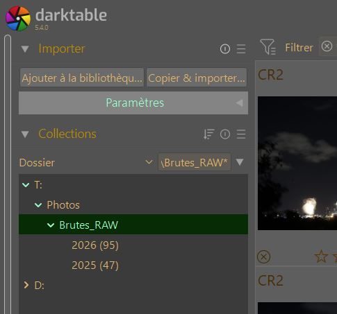

Message par José38 » lun. janv. 12, 2026 21:29
je ne travaille jamais par dossier mais par date de capture, le répertoire étant créé en aaaammjj en automatique à l'importation.
peux tu mettres ce que tu as dans ton répertoire 2026 avec l'explorateur pour voir s'il n'y a pas des photos directement sous la racine et d'autres en sous-répertoire.
et fait la sélection par date de capture pour voir ce que ça donne.
Ah OK.
Comme montré dans les captures d'écran précédentes, j'ai un dossier Brutes_RAW (qui contient maintenant des Raw et des JPG, mais c'est normal)
Dans ce dossier, j'ai autant de sous-dossiers que d'années. Chaque dossier "année" ne contient AUCUN sous-dossier.
