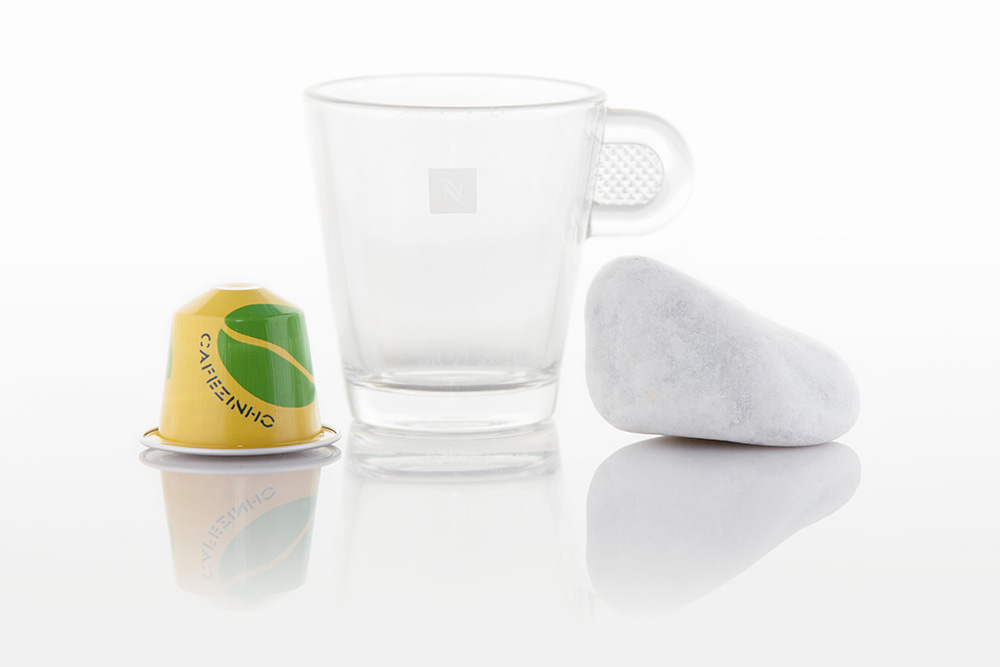

Voici les deux photos que j'ai réalisées:
Dans l'absolu, l'éclairage est parfaitement identique!
J'ai mis ces deux photos, car je voulais pousser le défi (pour moi) avec un même éclairage, qui convient dans les deux cas, alors que le noir du café demandait "Normalement" une autre réflexion.
Pour ce qui est de la mise en place, un fond blanc, une plaque en plexiglas pour le support.
Pour le matériel, c'est appareil photo, objectif et flash(s) cobra en déporté (à vous de trouver le nombre, s'il y en plusieurs).
Tout le reste n'est que du bricolage et un peu d'astuce, AUCUNE autre aide ^^
Donc, à vous de deviner le set!

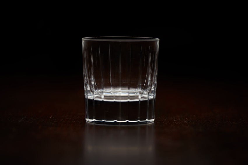

Je tente ma chance: un seul cobra, placé derriere et diffusé un max, avec le produit placé dans une espece de tente a lumiere, composé de papier blanc. Bon, ok, je sais pas si je suis tres clair pour expliquer :)

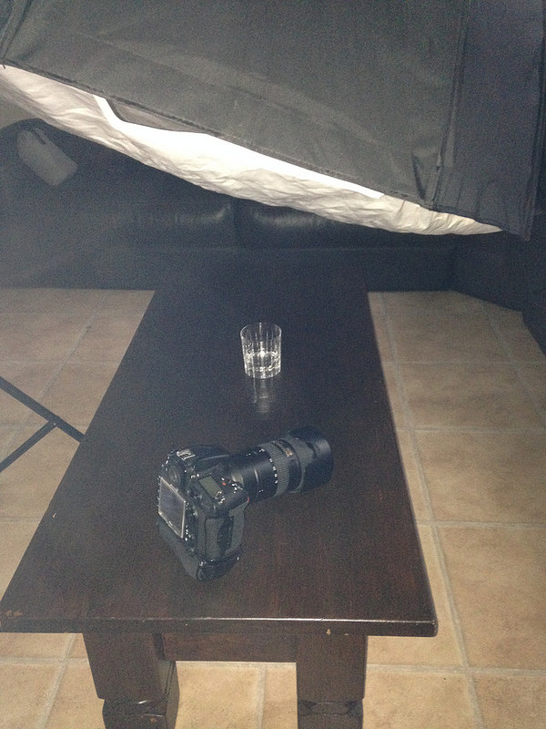

Set up:
Un table de salon, un verre a whisky, une octo 120 et une tondeuse a gazon comme boitier (je le dis avant que @Darth ne le précise :D ).
Y a pas de fond ni rien autour.
[Défi] éclairer verre transparent - deviner, essayer, tester!
Message par Denis09 » dim. oct. 23, 2016 10:02
Et ca donne ça
64 isos - 1/160 - f/3.2 - 200mm - Main levée
Ps; c'est pas sur fond blanc, pcq c'est dimanche matin et que j'avais la flemme de monter chercher mon rouleau blanc :D

Analysons les images. On voit un reflet. Il est lié a la surface. Ensuite si on regarde la capsule on se rend compte que le haut est cramé. Ce qui laisse supposer que l'éclairage est plutôt au dessus. Ensuite si on regarde les bords de la capsule et de la Pierre on voit que le bord sont clair et doux ce qui est assez caractéristique d'un éclairage qui serait plutôt derrière. Cette impression est confortée par la mousse du café. Elle semble plus claire au fond de la tasse que devant.
Ensuite comme on ne voit pas d'ombre (juste un peu en dessous de la pierre) ca laisse en effet supposer que la lumière est très diffusée
Ensuite si on regarde le haut de la capsule on voir que le centre est plus clair mais que le bord au fond est plus sombre. Ca confirme encore que la lumière n'est pas complètement au dessus. Si c'était le cas, ou que la lumière soit plutôt devant on aurait se petit bord éclaire
Donc moi je dis que Denis09 il a raison :D
