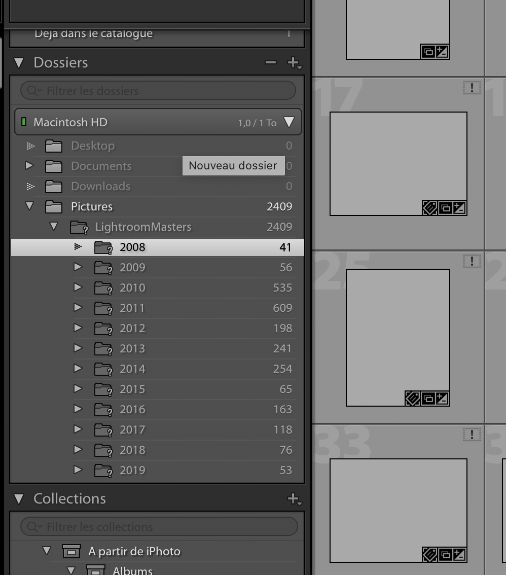

J’ai exporté le catalogue Lightroom d’un disque dur vers un nouvel ordinateur.
Les arborescences s’affichent , les collections également mais à l’affichage, il n’y a que des images grises avec un point d’exclamation indiquant que les photos sont manquantes. J’ai fait «rechercher les photos manquantes », cela ne changent rien. Aller à la collection de même. Je suis un peu perdu. Tout les tutos et recherches ne m’on pas éclairé.
Une bonne âme aurait elle une piste pour que je me sorte de là ?
Merci aux intervenants.

Importation catalogue Lrcat
Comment a tu fais cet export ? Avec l'exportation d'une collection ? En copiant les fichiers . Il ne faut pas oublier que le catalogue ne contient aucune photo. Donc la, il te manque toutes les photos sur le nouvel ordinateur je pense
Et il y avait quoi dans ce dossier? Les photos étaient dedans ? Ensuite pourquoi importer dans Lightrom. Il suffit d'ouvrir le catalogue que tu viens de copier. je peux voir le paneau de gauche du module bibliothèque avec la partie "Dossier" ? Il y a des point d'interrogation sur tes dossiers ?

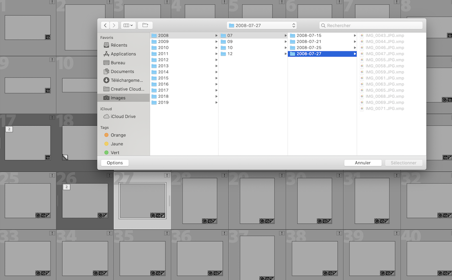

Raymond
- Inscription : dim. déc. 20, 2015 15:08
Si je fais "Rechercher le dossier manquant", apparait le fichier joint qui ne mène à rien.

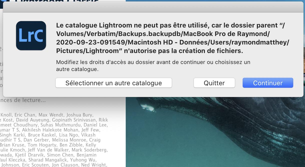

Raymond
je viens de m'apercevoir que si je tente d'ouvrir le Lrcat depuis la sauvegarde, il y a un message qui dit que le fichier ne peut pas être ouvert.
J'ai envoyé un mail au support de Verbatim pour savoir comment débloque le disque.
Bon allons y pas a pas. Comment as tu copier les photos de l'ancien MAC au nouveau MAC ? La ton catalogue te montre qu'il ne trouve pas le répertoire Pictures/LightroomMasters sur le disque dur Macintosh HD. Donc ou sont les photos sur le nouveau MAC

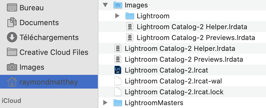

Raymond
Les photos de trouvent dans le Finder- raymondmatthey-Images. Elles ont été copiées depuis le disque dur externe. Lorsque je double-clic sur un fichier image Masters dans le Finder du nouveau Mac, elle s'ouvre dans Camera Raw. Lorsque je double-clic dans le catalogue lrcat ce sont les vignettes grises qui s'affichent. Où est ce que l'on peut choisir avec quel logiciel s'ouvre les photos. L'arborescence est la même dans les deux Mac.ouiouiphoto a écrit : ↑dim. oct. 18, 2020 18:54Bon allons y pas a pas. Comment as tu copier les photos de l'ancien MAC au nouveau MAC ? La ton catalogue te montre qu'il ne trouve pas le répertoire Pictures/LightroomMasters sur le disque dur Macintosh HD. Donc ou sont les photos sur le nouveau MAC

Raymond
C'est tout bon. J'ai mis tout le dossier Lightroom à la poubelle puis copié le catalogue et les masters dans utilisateur-images du disque dur puis coller dans utilisateur-images du nouveau mac.
La première fois j'avais coller dans Image mais pas dans le dossier utilisateur. C'est peut-être élémentaire mais quand on l'ignore !
Si elles sont déjà dans le catalogue LR va refuser a moins de cocher la case permettant d'importer des doublons. Bref LRC ne fera pas le lien entre l'image déjà dans le catalogue et la nouvelle image importée qui sera pour lui une image neuve sans développement (a moins d'avoi générer les xmp sur l'ancien système)
Raymond
Cette fois c'est tout bon. Tout est rentré dans l'ordre, l'arborescence des dossiers et des albums ont retrouvés leur ordre. Merci pour ta patience OuiOui.
