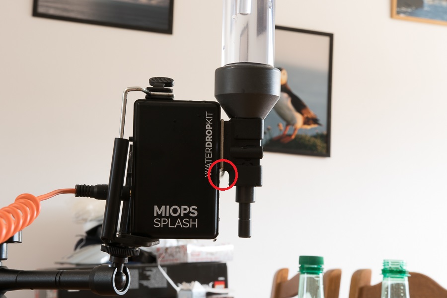

mort de rire, le splash en lui même fuit, en plus de faire des gouttes quand on lui demande.
on en a plus pour le même prix, des gouttes, je vais démonter pour voir.

pour la fuite j'ai pas regardé, mais elle commence à gêner :-), y'a pas clairement de vis, faut ouvrir

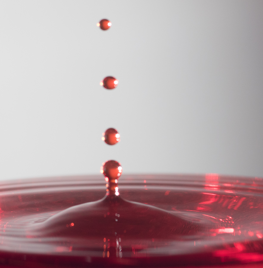

Suite du feuilleton, peut-être que je ne suis pas douée, mais c'est pas du tout comme sur youtube :-)
- des fois, l’électrovanne reste bloquée ouverte, avant d'inonder le setup, mettre le machin off, et ça coupe
- ça fuit toujours, et y'a pas de joint là où il aurait été sans doute utile (mais les autres n'ont pas l'air d'en avoir)
- le coté déterministe, euh, bon, pas vraiment.

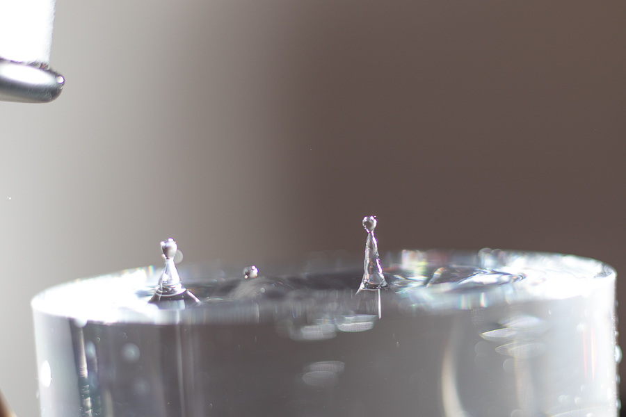

- le timing est difficile à maitriser, je n'y arrive pas, j'ai augmenté la durée du flash pour voir
- ça ne fait pas des gouttes bien distinctes: là j'en ai théoriquement 2

je ne connais pas l'appareil que tu utilises, mais je pense qu'augmenter la durée du flash ne va provoquer que des flous sur tes gouttes. Là, ce qu'il manque pour moi, c'est surtout de la netteté de partout .
Pour cela, il te faut la faire avant et une fois caler, mettre ton APN en manuel pour la prise de vue.
Pour ma part j'avais créé une réglette avec un trou au milieu pour voir où tombaient les gouttes . Une fois la réglette bien placée, et les gouttes tombant dans le trou. Je mettais un crayon dans le trou et faisait ma mise au point dessus. Normalement c'est imparable.
Pour arriver aux collision, ce n'est pas forcément la durée du flash qu'il te faut augmenter, mais la durée d'ouverture de l'électrovanne, et voir comment ça réagit, même avec de la lumière. D'ailleurs pour ma part, je travaille dans le noir total (ou presque) et le flash sert d'openflash. Autrement dit c'est lui qui fixe la collision en se déclenchant et l'arrête en s'éteignant, d'où ma première remarque ;D

neuf, je vais retourner le matériel qui fuit, en plus je pense que le fait que ça fuit doit influencer la gestion de la pression dans le truc.

LSH a écrit :je ne connais pas l'appareil que tu utilises, mais je pense qu'augmenter la durée du flash ne va provoquer que des flous sur tes gouttes. Là, ce qu'il manque pour moi, c'est surtout de la netteté de partout .
merci.
Je suis aussi presque dans le noir, en openflash, quand je dis je ralenti c'est 1/32 au lieu de 1/128.
Je crois que ma vannes est pourrie, elle fuit, du coup les gouttes ne sont pas comme elles devraient être.

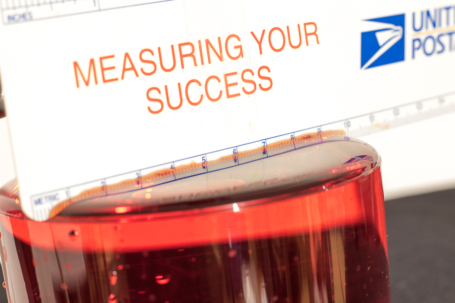

je fais la mise au point sur une règle graduée posée sur le récipient, mais effectivement c'est flou, j'ai du bouger entre temps.
Je vais tester ta méthode.

Bon, le splash fuit trop, je l'ai renvoyé, pour l'instant le SAV de missnumerique c'est sans faute, voir si un neuf qui marche revient.

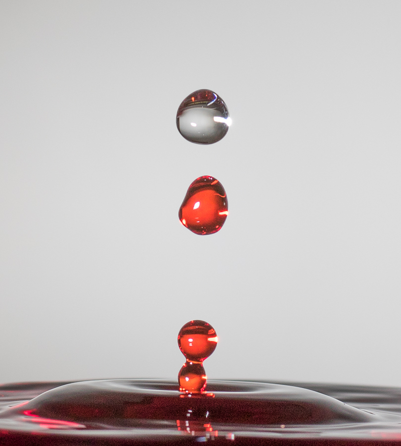

J'ai reçu le nouveau miops water drop en échange de celui qui fuyait et qui donc était totalement inutilisable, eh bien ça change tout.
1/ le bras pour tenir le bazar, ok, il faut serrer fort quand il est neuf sans avoir peur de casser
2/ on peut jouer, et c'est vraiment reproductible,

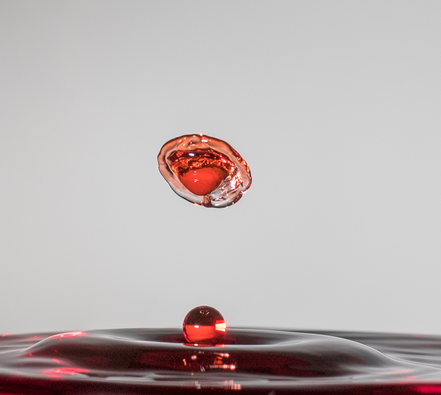

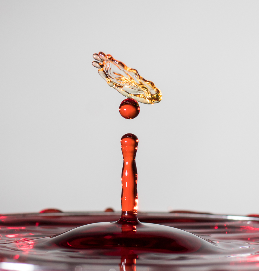

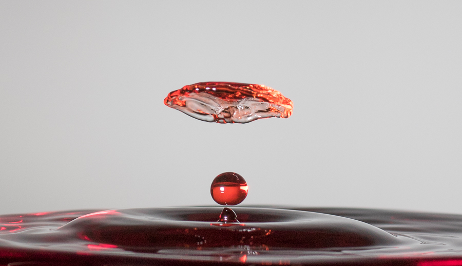

Premier essai, je règle 2 gouttes, espacées de 100ms. et laisse le miops déclencher le flash et l'apn (câble en plus nécessaire),
en réglant le délais du flash.
- reproductible, on obtient 10 fois la même chose si on veut (enfin en terme de timing, différence de hauteur des goutes environ la taille de la goutte)
- on voit ce qui se passe quand on change les paramètres.
bref c'est beaucoup plus marrant qu'avec le modèle défectueux.
+182ms
+192ms
+197ms

Publié : dim. janv. 13, 2019 18:42
par Clo

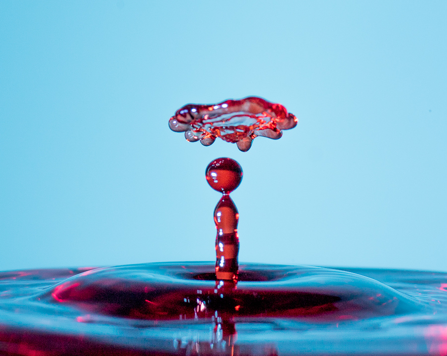

je ne suis pas franchement convaincue, mais je m'amuse bien.
Je drope de l'eau jaune dans de la rouge, au départ un moyen de savoir si c'est une goutte qui descend ou une qui monte, d'ou le orange
