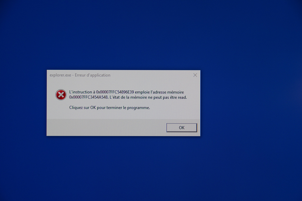

Message par Kalvin » sam. janv. 09, 2016 21:46
Bonsoir,
J'ai un petit souci depuis quelques temps,
à la suite de l'utilisation de LR6, au moment d'éteindre l'ordi', j'ai ce message qui s'affiche :
les barrettes mémoires ne seraient pas en cause (elles ont été changées)
la mémoire de la carte vidéo ??
Alors, Docteur ??

Message par Papageno » sam. janv. 09, 2016 22:01
Ps sûr que ce soit lié à LR
Voir ici
http://forum.zebulon.fr/la-memoire-ne-p ... 55634.html
Quel PC me conseilleriez-vous !?
Message par ouiouiphoto » sam. janv. 09, 2016 23:09
Ca m'arrivait aussi de temps en temps. C'est pas lié a LR pour moi. D'ailleurs le message vient d'explorer et pas de LR

Message par ouiouiphoto » dim. janv. 10, 2016 11:10
De toute façon ce n'est pas bien grave. C'est un driver ou un programme qui a du mal a se fermer

Message par Kalvin » dim. janv. 10, 2016 16:23
Oui, c'est ce que je me suis dit
mais sur un ordi' tout neuf qui tournait comme une fusée au début : les boules !
d4rklunar
Quel PC me conseilleriez-vous !!??
Message par d4rklunar » dim. janv. 10, 2016 17:08
Soit problème de pilote de la carte graphique, soit RAM de la carte graphique. Mais si ça n'arrive qu'à l'extinction du PC c'est unproblème logiciel.
Il faut trouver ce qui tourne en tâhe de fond et qui ne se ferme pas. Windows génère un journal des erreurs avec un peu plus d'info, en général il te nomme le coupable pilote, dll, service qui foire.
tapes evenements dans rechercher de win7/8/10 et regarde critiques, erreurs etc.

Message par d4rklunar » dim. janv. 10, 2016 17:10
Commence pas désactiver l'accélération graphique dans LR, relances et quitte LR, coupe le PC bref regarde si ça change qqchose.

Message par d4rklunar » dim. janv. 10, 2016 17:13
Tu possèdes une version légale de LR ? Je précise parfois les cracks font planter le système surtotu après des màj de LR, il faut appliquer le nouveau crack aussi.
Ou un nouveau périphérique d'installé ?

Message par ouiouiphoto » dim. janv. 10, 2016 17:17
Kalvin a écrit :mais sur un ordi' tout neuf qui tournait comme une fusée au début : les boules !
Il tourne toujours comme une fusée. C'est juste un message d'erreur a l'extinction. Il disparaîtra surement lors d'une prochaine mise a jour d'un driver. Faut pas trop s’emmerder a comprendre d'ou cela vient.
ce que tu peux faire c'est de nous montrer ce qui tourne juste avant de fermer ton PC. Donc avant de faire "Arreter" tu fais CTRL + ALT + DEL puis tu choisi "Gestionnaire de tache"
et tu nous fais une copie de tout ce qu'il y a dans l'onglet Processus. N'oublie d'augmenter la taille de la colonne Nom pour que l'on voit bien
Ensuite tu peux aussi charger des trucs comme tune up. La version d'essai est gratuite et te permet de faire le menage

Message par d4rklunar » dim. janv. 10, 2016 17:23
Ou juste un clic droit sur la barre des tâches et gestionnaires des tâches ;)
