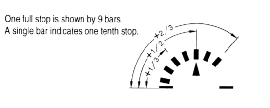

Bonjour, on m'a offert un flashmetre (d'occasion), j'ai trouvé la doc sur le net mais je voudrais une confirmation.
Le flashmètre m'affiche des valeurs en ISO en 1/3 pas de soucis j'ai réglé mon reflex de la même façon.
Le hic le flashmètre ne me permets pas de sélectionner le 1/180, maispasse de 1/125 à 1250 (1/3 et 1/2 d'IL c'est chiant cette histoire).
Le flasmetre à une mini jauge qui donne le 1/3 le 1/2 puis 2/3 au dessus de la valeur sélectionnée.
Donc si je mets le flashmetre sur 1/125 pour arriver à 1/180 je dois avoir la jauge dans le + 1/3 c'est ça ?

J'ai quand même testé vite fait sans modeleur sur un objet j'ai l'impression que c'est ça c'est 1/125 + 1/3 pour être correct.

En studio, avec des flashs, le flashmètre est tout simplement indispensable.
En lumière naturelle, que ce soit en extérieur ou à l'intérieur, on peut effectivement s'en passer, mais le flashmètre peut cependant être utile car la cellule de l'appareil se laisse facilement abuser.
Il y a une expérience amusante à faire : photographier une feuille de papier blanche et une noire, en cadrant pour que les feuilles tiennent tout le viseur ---> vous allez obtenir deux feuilles grises. Voir la mesure de lumière avec la cellule intégrée.
Vous allez me dire qu'il est peu intéressant de photographier des feuilles de papier, qu'elles soient blanches ou noires, mais le problème peut se poser par exemple avec la neige. dans ces cas là, la cellule de l'appareil est complètement dans les choux.
Et pour répondre à la question initiale : puisque la graduation du flashmètre est peu précise, pourquoi ne réglerais-tu pas l'appareil sur 1/125 ?

@Alainpre merci j'ai en effet shooté au 1/125 et testé à 1/180 en ajoutant 1/3 de stop c'était bon. Ca m'a fait gagner du temps après avec mon unique flash pour le moment c'est loin d'être indispensable à mon usage, mais c'est un cadeau alors j'essaye de l'utiliser.
