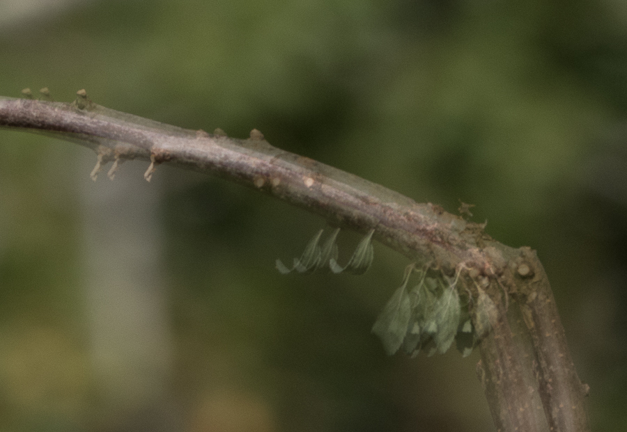

bonsoir,
je suis sur pied, le prend en rafale, 3 photos successives, je les ai superposées, pourquoi ça bouge autant entre 2 ?
ca bouge
Message par joedream » ven. juil. 27, 2018 08:38
Je pense qu'au 256 mm, le vent suffit à créer ce décalage. ;)
JeanLouis78
ca bouge
Message par JeanLouis78 » ven. juil. 27, 2018 09:16
Le décalage est plus marqué en latéral qu'en vertical.
256 mm en APS C c'est équivalent 400 mm.
Hypothèses : vent (sur objectif et/ou sujet), trépied trop souple pour le matériel (+/- 3 kg), pression de la main sur le déclencheur, vibrations du mécanisme du miroir.
ca bouge
Message par Clo » ven. juil. 27, 2018 09:41
bonjour,
Merci pour vos idées,
vent nul en ce moment,
l'objectif pese 1,9 kg, l'apn (7D2) 0,9 kg, le pied est bon jusqu’à 10 kg, et pèse lui même, manfrotto 055 acier
je déclenche à distance avec une télécommande,
les photos sont prises au 1/2000, ou 1/4000, en rafale ça donne 10 photos à la seconde, les 3 ci-dessus sont en rafale.
dois-je enlever le stabilisateur ?
stef6
ca bouge
Message par stef6 » ven. juil. 27, 2018 09:48
Hello,
Oui, je pense que tu dois toujours enlever le stabilisateur lorsque tu es sur pied. Car le stabilisateur continue à chercher à compenser un mouvement qui n'existe pas, et du coup provoque des microvibrations.
Ton sol était il meuble ? Tes pattes de trépied bien serrées ?
Je me suis fait avoir une fois sur un sol glissant, le trépied s'affaissait légèrement en fait.
ca bouge
Message par Clo » ven. juil. 27, 2018 09:54
merci, je vais enlever le stab la prochaine fois, bien pied bien ancre: herbe + temps sec, je vais faire attention a bien serrer tout
j’espère que c'est bien la stab, sinon pas la peine de vendre un pied pour 10 kg qui n'en soutient pas 3!

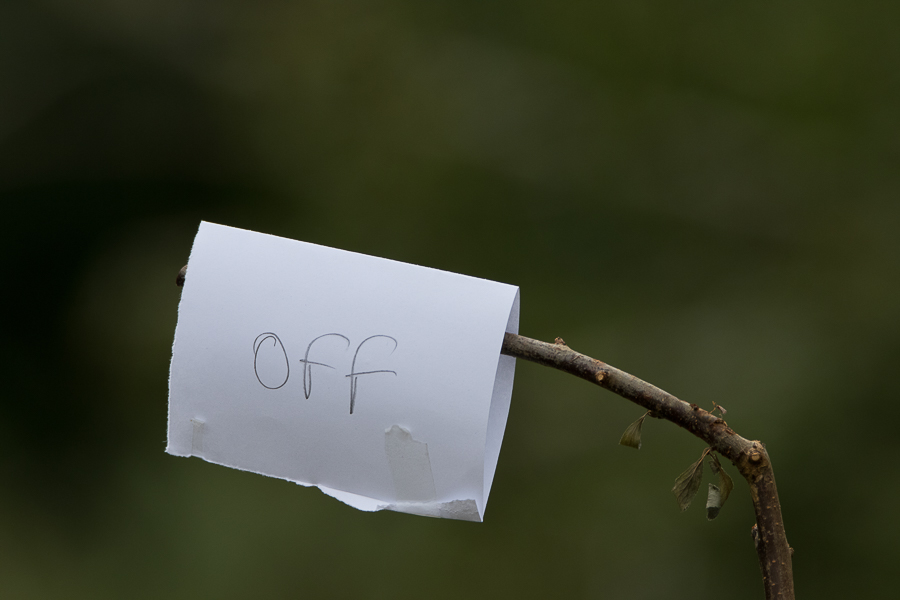

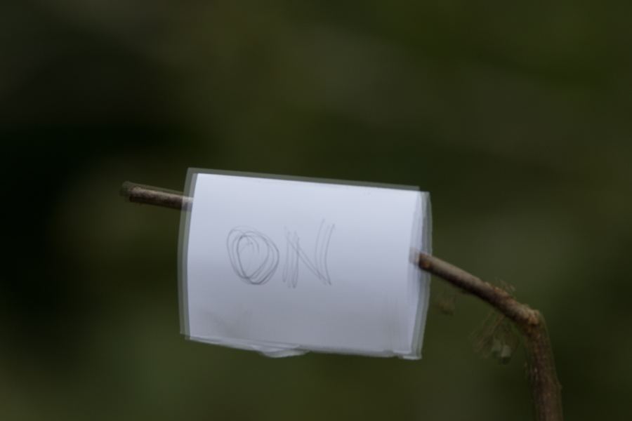

Message par Clo » ven. juil. 27, 2018 17:06
J'ai fait un test, je mets un papier marqué ON sur ma branche, stabilisation ON, je lance la rafale, superpose 3 photos 30% opacité
je recommence avec OFF, c'est clair, stab donne le tangage.
JeanLouis78
ca bouge
Message par JeanLouis78 » ven. juil. 27, 2018 17:57
Démonstration indiscutable. ;)
