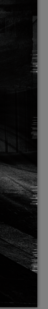

Bon la question est dans le titre.
Lors du développement d'une photo en noir et blanc je me suis rendu compte que quand j'utilisais le mélangeur de couleur certaines parties devenaient "blanches" sur une partie de l'image . Principalement les bords (droite ou bas) et en utilisant l'intensité du vert plus ou moins forte, pas pour les autres couleurs.
Au vu du résultat je me posais donc la question de savoirsi cela venait de pixels mort sur le capteur ou pas ?
En voici une capture écran.
Capture d’écran 2018-04-14 à 18.35.30.png (181.6 Kio) Consulté 3229 fois

ça ferait beaucoup de pixels morts ?
as tu une fonction de détection de pixels morts sur ton appareil pour faire un diag ?
essayer une autre méthode de dématriçage ? un autre logiciel ?

@josé38 c'est ce que je me dis aussi pour le nombre mais ce qui me fait penser à ça c'est l'alignement de tout ça. Bon il est vrai que je vais tenter sur d'autres photos d'ici ce soir pour voir en suivant le même développement ou presque et voir ce que ça donne.
Certains parlent au#i de pixels chauds et pas de pixels morts, donc à voir. Plus visible sur des pauses longues Je tenterais un rematricage du capteur quand il sera devant moi et on verra au prochain épisode

Ca ressemble plus a des effets de bord lié a du dématricage pour moi. C'es dématricé avec camera raw ?

ouiouiphoto a écrit :Ca ressemble plus a des effets de bord lié a du dématricage pour moi. C'es dématricé avec camera raw ?
@ouiouiphoto non je passe par LR puis développement dans silver efex. Les mêmes développement qu'avant puisque je reprends ma série fantômes urbains
Mais je vais voir en tentant certains essais et en voyant ce que donne les autres photos faites me meme jour

Avec le RAW pas de souci apparemment. Tout a l'air normal.
Par contre je viens d'essayer avec une seconde photo et même problème au même endroit.
Je te fais passer les RAWs concernés d'ici ce soir.
Dans LR rien tout va bien. c'est lors du développement dans Silver Efex et que je pousse les verts dans les clairs que cela apparait. Rien quand je touche à autre chose. A voir sur des photos sans pause longue si ça change quelque chose ou pas

Tu as essayé de désactiver le GPU dans silver FX ?

@Ouiouiphoto non, j'ai essayé,avec et sans , ça n'a aucune incidence. Photo développée ou pas en premier par LR, rien ne change. Je t'ai envoyé par mail un RAW et des captures écrans. Attention ça risque de passer par Mail Drop vu la taille des fichiers

Oui apparemment, le poids était vraiment trop gros, du coup je t'e mets un lien wetransfer ici.
Comme dit dans le mail que tu n'as pas reçu , toutes les photos de la série ont la même erreur.
Mon plan de travail (c'est on jamais) Importation dans LR , développement premier, puis travail sous Silver Efex.
GPU activé ou pas, cela ne change rien.
Lorsque tu bouge les curseurs Vert dans l'onglet "film" (mélange couleur), si tu pousses à fond a droite (luminosité max) les pixels deviennent blancs, si tu pousses à l'inverse, les pixels deviennent noirs. Cela ne le fait qu'avec les verts, et que la photo est été développé dans LR ou pas , cela ne change rien.
Donc dans le lien tu trouvera deux captures écrans avec l'histoire des verts et un RAW

Alors j'ai testé la chose suivante.
J'ai ouvert ton RAW sur PS avec cameraw RAW. Ensuite je vais dans silver FX et je balance le curseur vert a droite ou a gauche et je n'ai pas le phénomène.
J'ai importé dans LR avec les réglages de base. Ensuite j'edite dans silver FX et je balance le curseur vert a droite ou a gauche et je n'ai pas le phénomène.
Donc a mon avis ton traitement LR doit mettre du verts a cet endroit la. Ou c'est autre chose. Tu as quoi comme version des softs ?

Mais les captures écrans que je t'ai passé il n'y avait aucun développement dans LR, juste une importation. Bon déjà c'est pas le capteur c'est un bon début.
