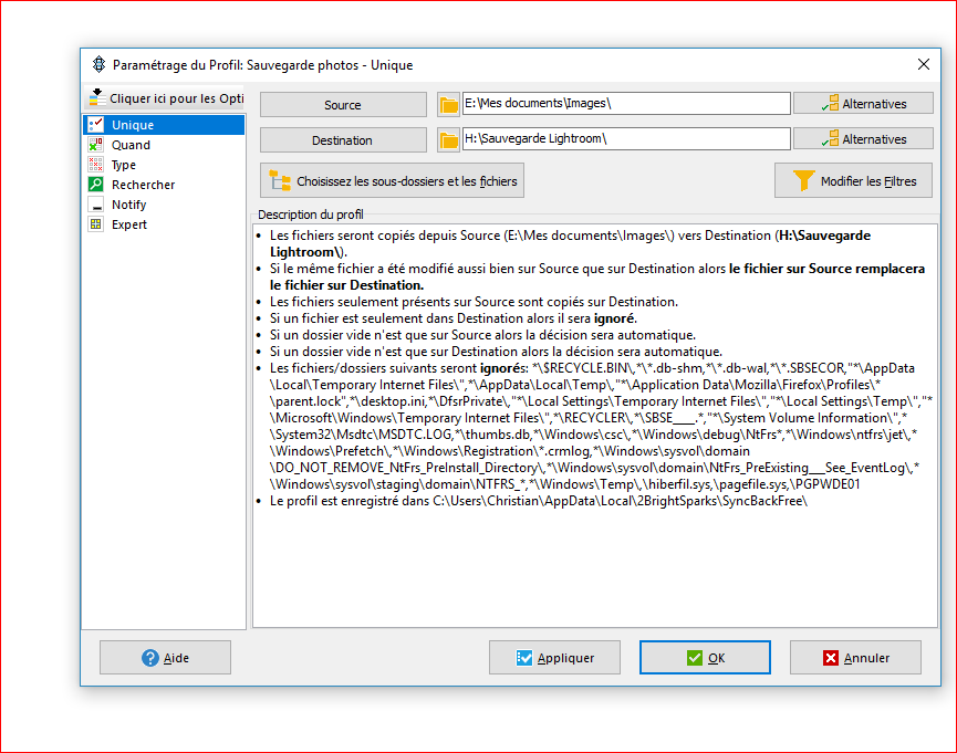

Je n'arrive pas à paramétrer correctement SyncBack Free pour sauvegarder mes fichiers. Lorsque je vérifie si la sauvegarde s'est bien passée, les fichiers ne sont pas arrivés à destination et je dois moi-même faire un copier-coller des fichiers source vers la destination, ce qui n'est pas le but.
Je m'explique : la 1ère sauvegarde catalogue lightroom se fait sur le pc et la deuxième sauvegarde devrait se faire sur un DD externe.
Quelqu'un peut-il m'aider à paramétrer correctement SyncBack Free ?
Je vous remercie.

On peut avoir les copies d'écran de ce que tu as configuré ?

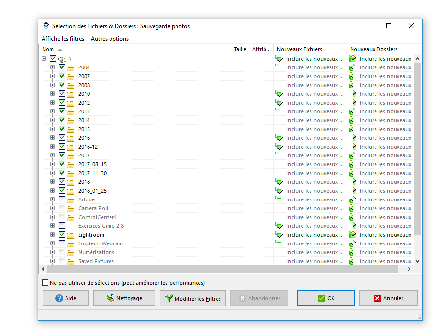

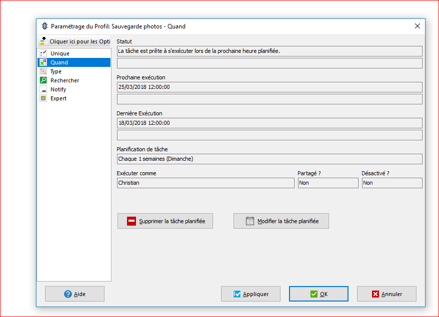

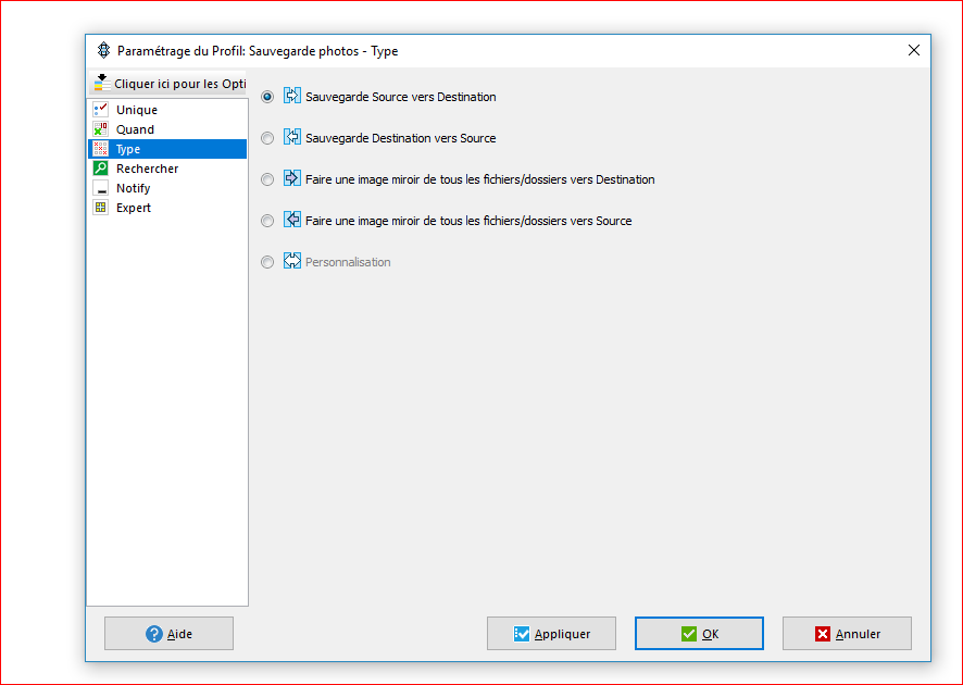

Merci de prendre en compte ma demande ; sympa ! Je te joins 4 copies d'écran ; sera-ce suffisant ? Si j'ai oublié quelque chose , pas de problème, je m'exécute.

La comme cela je ne vois pas de problème. Si tu simule la tache de sauvegarde il dit quoi ? Ou si tu l’exécute a la main sans attendre la planification ?

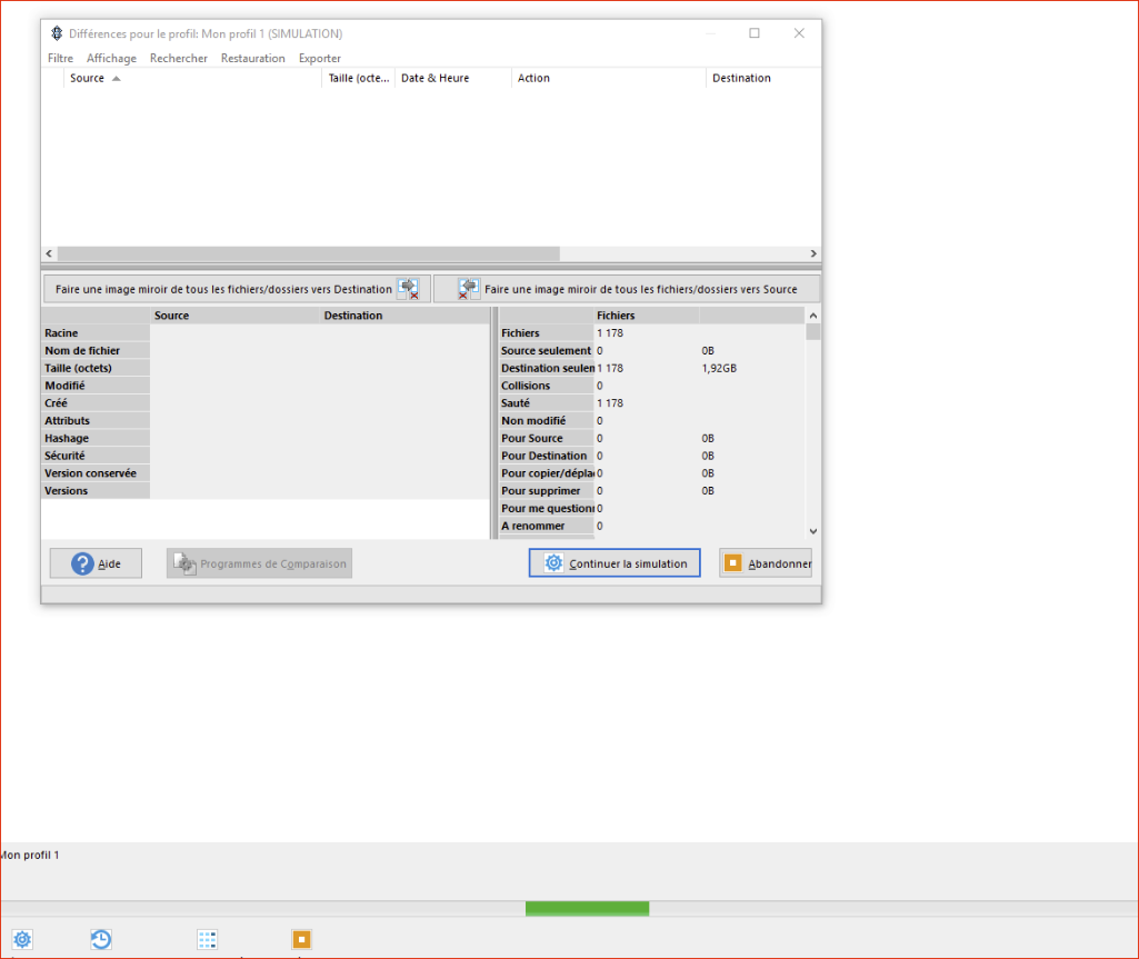

Comme tu me m'as demandé, j'ai fait une simulation de la tâche de sauvegarde ; je joins une capture d'écran, mais probablement cela ne servira pas...

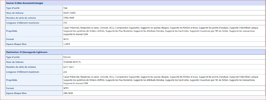

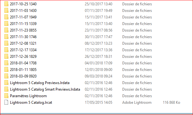

Je joins également la destination où se trouvent les dernières sauvegardes. Il me manque en effet celle du 19-03-2018, comme tu peux le voir. Je ne comprends pas.

Et tu as fais des modifications entre les deux sauvegardes. Car la, la simulation ne fait rien. Aucun fichier n'est concerné

Ben regarde bien. La simulation a sauté les fichiers. Il n'y a rien pour destination

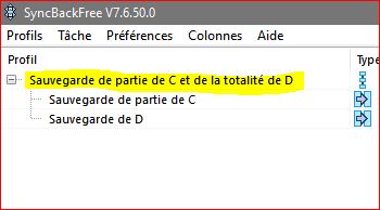

regarde si tu peux faire une "exécution sans surveillance", en faisant un clic droit sur le titre de ta sauvegarde, surlignée en jaune sur ma copie d'écran, à la fin tu auras un rapport complet de ta sauvegarde, ça pourrait t'aider.

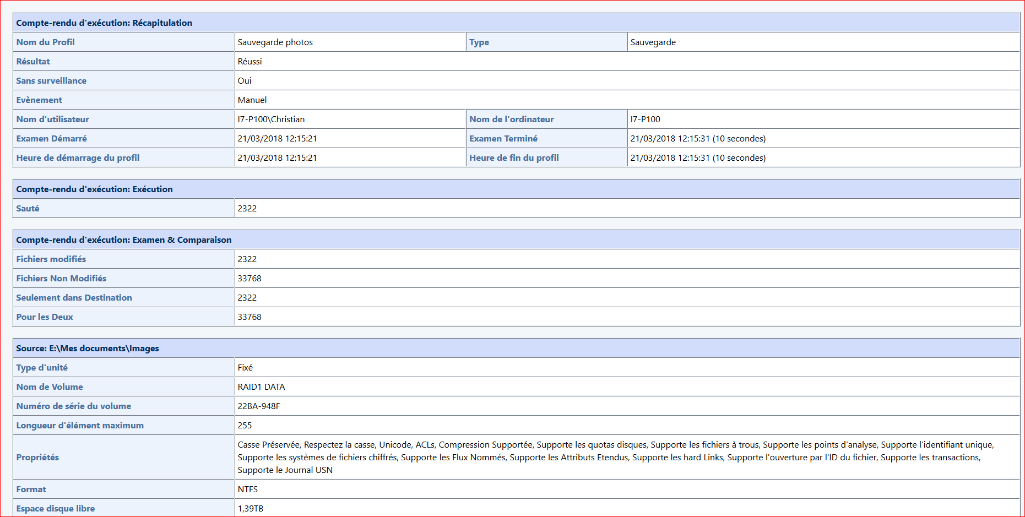

J'ai essayé " une exécution sans surveillance " mais je ne vois pas le rapport dont tu parles en faisant clic droit.
Voici ce que j'obtiens. Voir 2 pièces jointes.

Ok je crois que j'ai compris
Tu as donc une différence sur 2322 Fichiers entre la source et la destination et 33768 fichiers en tout. Si j'en crois ce que je vois ces 2322 Fichiers sont sur Destination et pas sur Source et donc il ne fait rien car dans tes règles tu ne rapatrie rien de destination. Les fichiers sont donc sautés.
Ensuite comme tu n'as modifié aucun fichier sur Source il ne fait rien puisque la version existe déjà sur destination
