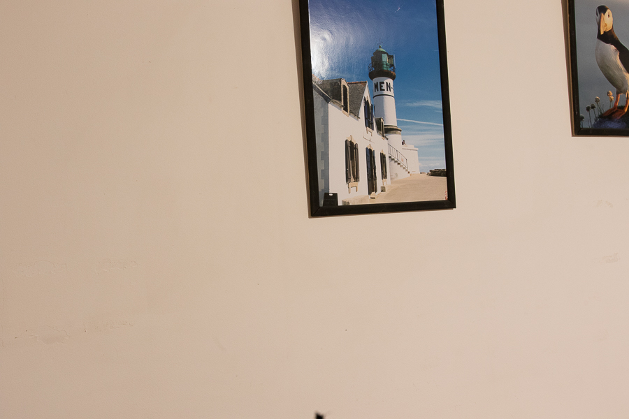

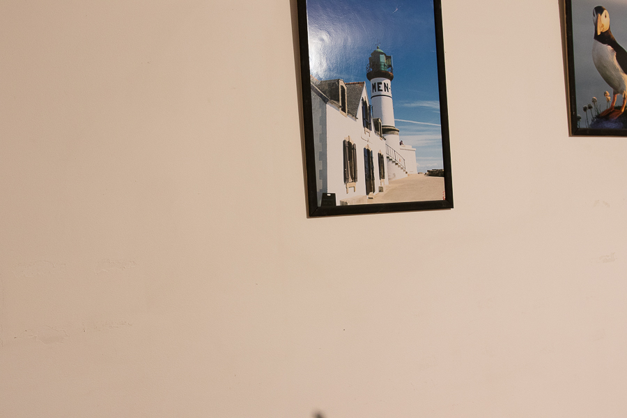

bonjour,
Depuis quelque temps, j'ai des taches sur le bord, en bas, plus nette a f16 qu'a 7.1, et pas du tout à 1.8
et seulement avec le 18-35 sigma art. Par exemple le 50mm, f1.8 à f22, on ne voit rien.
Avez vous une idée ?
f7.1
f16
y a des taches mais seulement avec un seul objectif

Peut-être une saleté sur la lentille arrière de ton Sigma. Espérons que cela soit à l'extérieur.

Je pense vraiment que, comme elle est toujours au même endroit à différentes ouvertures, la poussière doit être coincée entre 2 lamelles du diaphragme.
J'ai déjà un ça sur un Sigma 120-400. Ça n'a pas duré longtemps. Elle a dû tomber seule.

En testant sur l'APN de ma fille, on a échangé les objectifs, avec son 18-200, taches à f22, sur le mien.
Donc c'est dans l'apn que ça se passe, pas dans l'objectif. Ça reste bizarre pour moi.
Message par joedream » dim. févr. 11, 2018 20:27
Clo a écrit :En testant sur l'APN de ma fille, on a échangé les objectifs, avec son 18-200, taches à f22, sur le mien.
Donc, ça se passe sur ton capteur... ;)
