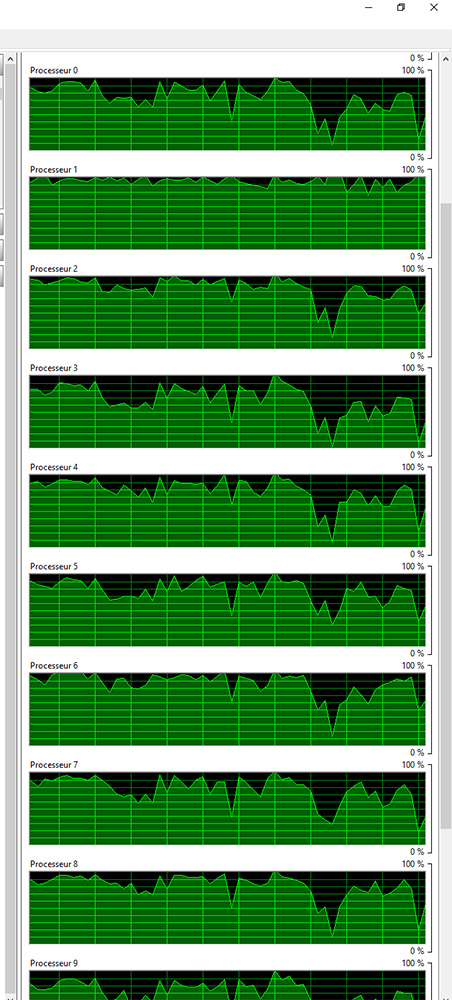

Une des grosse nouveauté de LR Classic CC c'est justement de pouvoir utiliser tous les coeurs dans certaines tâches. Voici par exemple ce que font mes coeurs en création d'apercus dynamiques

OK bonne nouvelle, je pensais que ce n'était pas encore optimisé et plus ou moins bridé à 4/6 coeurs et que ça viendrait en 2018 :thumb:
