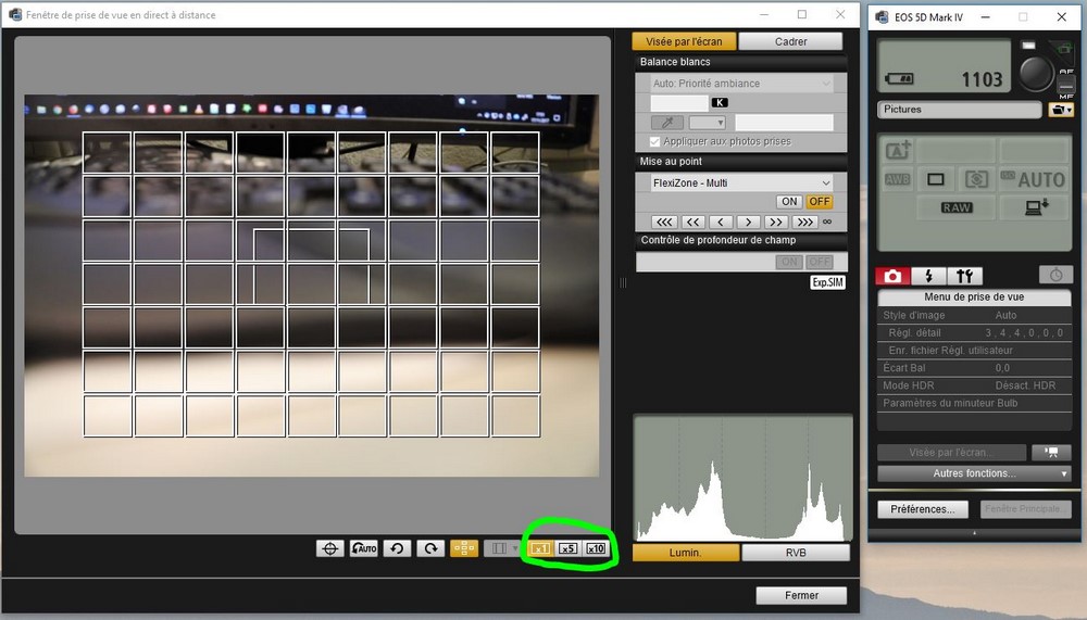

Je débute avec le logiciel EOS Utility et j'essaye de faire des photos avec l'appareil 5D Mark4 branché sur l'ordinateur.
Je n'arrive pas à zoomer : x5 ou x10
Je ne trouve pas le cadre que je dois faire glisser (page 40, §2 de la notice du logiciel version 3.7)
J'ai désinstallé EOS utility et chargé la dernière version 3.7
J'ai chargé le dernier firmware du 5D4
Si vous avez une idée, merci d'avance

Message par trog » ven. nov. 17, 2017 17:59
Je viens de faire faire le test et j'ai bien les boutons en bas pour zoomer.

J'ai bien les 2 boutons x5 et x10 mais ils sont inactifs et je pense que le problème vient du cadre à glisser, cadre qui est où?

Ça dépend peut être du mode de mise au point.
Essaye avec le mode flexizone-multi si tu n'y es pas déjà.
Pour le cadre à glisser, cela doit être le rectangle blanc que l'on voit au milieu de l'image que j'ai posté et on peut sélectionner son emplacement en tactile sur l'écran du boitier.

Quand tu désactives l'affichage des capteurs as-tu toujours le rectangle central affiché?
Quand tu cliques sur x5 ou x10 vois-tu apparaître la fenêtre d'affichage zoom (mentionnée §3 page 40 de la notice du logiciel version 3.7)
Merci de t'occuper de "mon cas"
Mon objectif est en AF je veux faire la mise au point à partir de l'ordinateur. J'ai essayé avec différentes optiques Canon zoom et focales fixe.

Tout fonctionne comme sur la doc chez moi que ce soit en flexizone ou single zone, je vois bien apparaitre le rectangle et je peux choisir son emplacement en cliquant là où je veux à l'écran et je vois la fenêtre de zoom.
J'utilise un 24-70 canon.
Merci à trog pour sa réponse. au moins je sais que cela doit fonctionner
