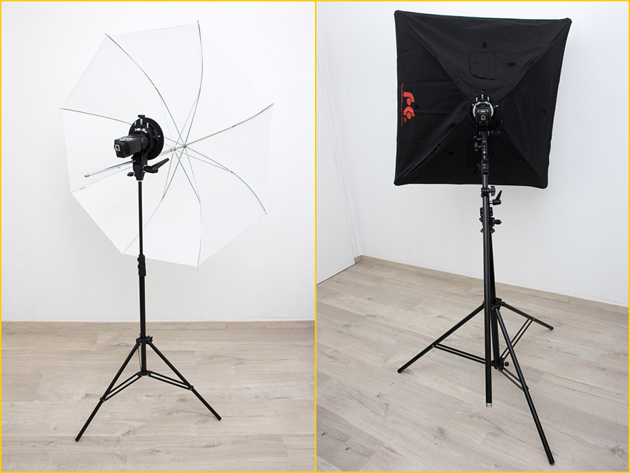

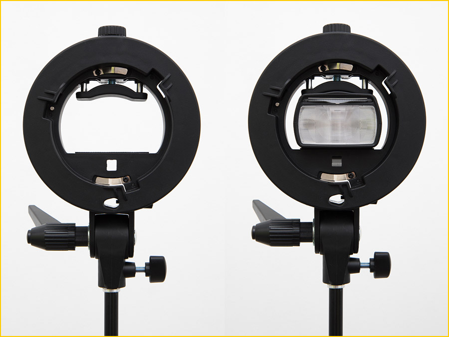

Message par ouiouiphoto » dim. oct. 29, 2017 12:12
Une octobox ne se fixe souvent pas directement sur un trepied. Elle se fixe sur un flash studio avec une monture particulière et c'est le flash qui est sur le trepied.
Donc si tu achète ce genre d'octobox et que tu as un flash cobra tu as un problème. Il te faut par exemple ce genre de chose
Je suis justement en train d'écrire un article la dessus ;)

Message par Denis09 » lun. oct. 30, 2017 10:16
Venuz-Planeta a écrit :Ah très bien, je vais me renseigner la dessus. Merci. Du coup j'imagine que c'est pour des flash autonome et non des cobras.
Non, il existe des systemes pour adapter les cobras, comme celui que @ouiouiphoto t'as montré plus haut et on peut tout a fait utiliser des cobras avec ces octos. Cependant, il y a quelques contraintes à prendre en compte en fonction de son utlisation.
