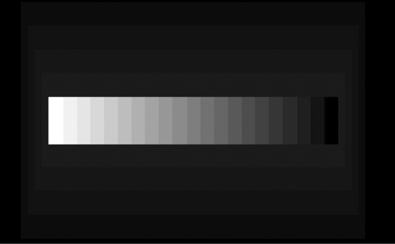

J'ai ouvert une mire dans Lightroom, et avec la pipette pour la balance des blancs, j'ai bien un noir rvb à O% et un blanc rvb 100% et je vois parfaitement les différentes nuances. et vous ?
Mais pour les photos vues ici et mes photos : elles sont trop sombres et trop contrastées.

Moi je vois toutes les nuances. Tu es sous windows ou MAC. La sonde c'est quoi ? Tu as réglé la luminosité a combien lors de la calibration ? C'est le truc en cd/m2

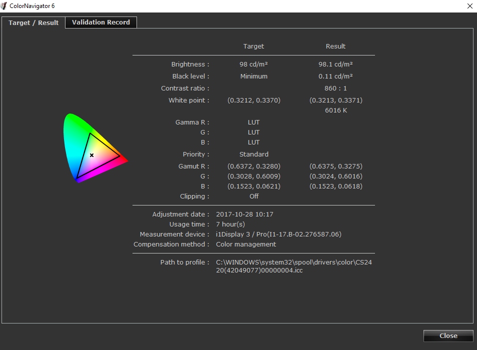

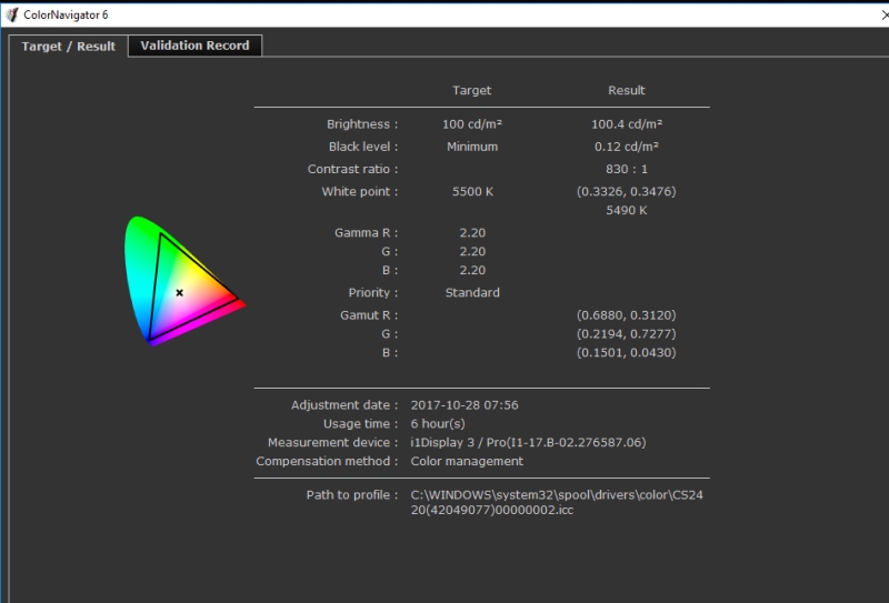

La sonde est la Display Pro. Mais j'ai aussi utilisé ColorNavigator
Premier essai avec résultat catastrophique qui m'a conduite à faire ce post

Si j'ai bien compris : ne faisant pas d'impression pour le moment mais que du Web et affichage écran, le point blanc à 5500 ko ne convient pas
J'ai donc refait la manip qui est mieux mais pas encore au top ( jaunâtre)

Tout d'abord, maintenant je vois bien toutes les nuances de la mire que j'ai postée ici.

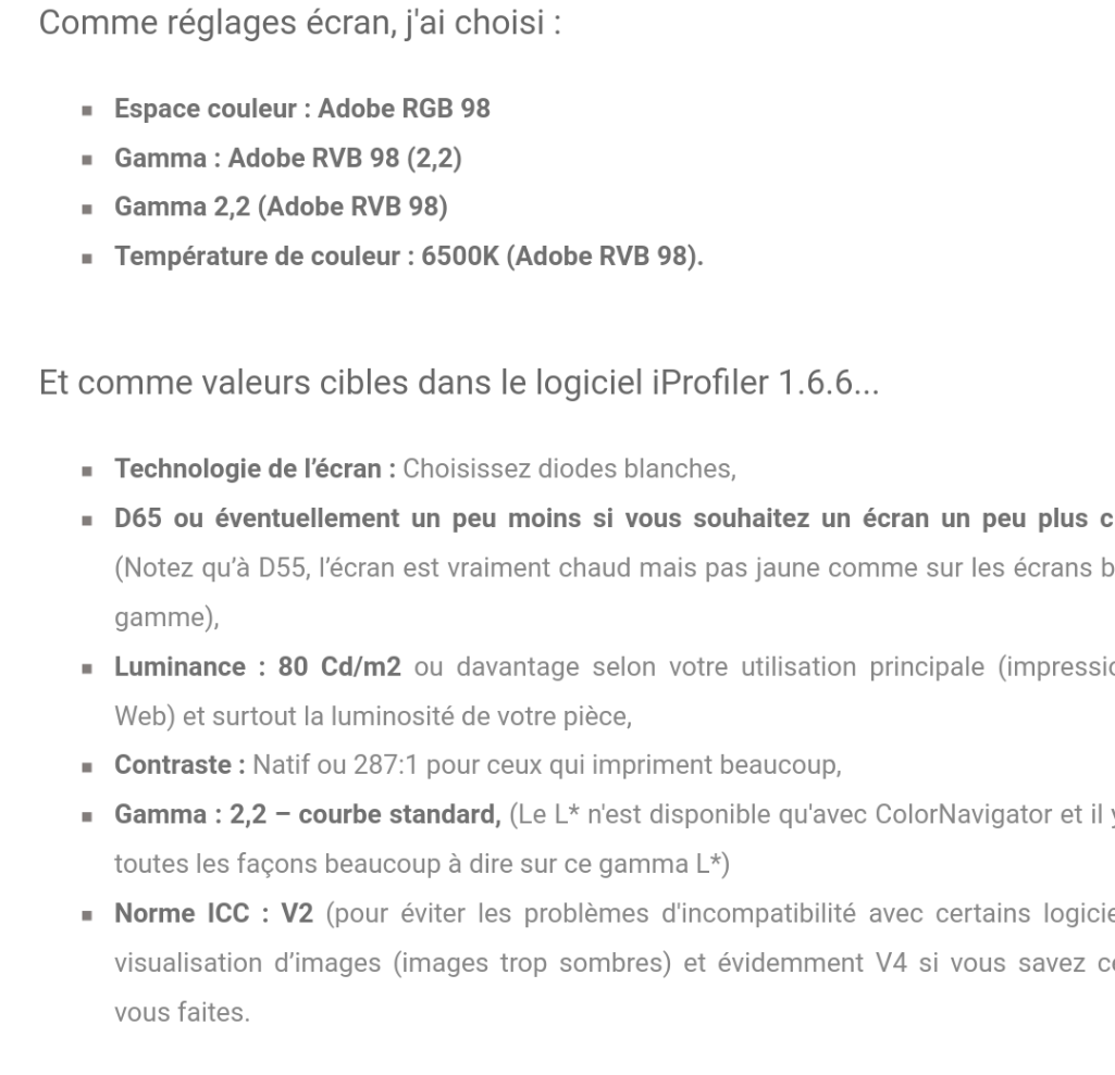

Message par Aurore » mar. oct. 31, 2017 06:49
Suite à ta question, je suis allée voir le site Guide de la gestion des couleurs. Très intéressant.
J'ai beaucoup à apprendre.
Par contre, je n'ai pas compris :
Lors d'un calibrage et notamment lors du test de mon écran, il a choisit.
Il choisit 6500 ko comme température de couleur au niveau réglage de l'écran puis dans le logiciel de la sonde au niveau D65 sélectionné, il parle de D55 qui serait plus chaud.
C'est aussi un paramètre de température de couleur.
Au niveau température des couleurs, le réglage de l'écran est une chose et le choix pour le calibrage en est une autre.c'est bien cela ?

Message par ouiouiphoto » mar. oct. 31, 2017 14:51
Ton écran a ses propres réglages. Donc tu peux décider que ton écran soit plus ou moins chaud. En gros il règle l'écran pour certaine paramètres et ensuite il calibre sur les même paramètres. Si après la calibration tu change les paramètres de ton écrann il n'est plus évidement calibré
