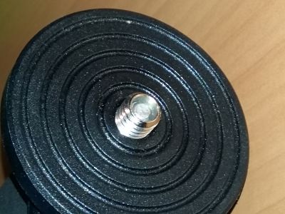

J'ai un monopode Manfroto qui ressemble à celui là.
La vis de fixation est double et permet la fixation au pas photo pour les petit et gros diamètres.
La vis de petit diamètre est concentrique avec la vis de gros diamètre.
Le filetage de gros diamètre est monté sur un ressort et s'enfonce dans le monopode pour libérer le petit diamètre.
Les photos jointes seront probablement plus explicites.

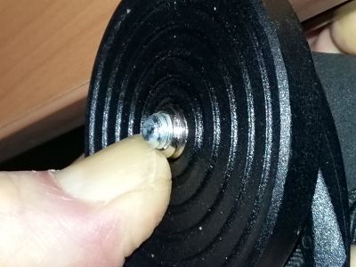

AuPiedDuMur a écrit :J'ai un monopode Manfroto qui ressemble à celui là.

Aide incompatibilité rotule et monopode
Pas con comme système

merci pour vos retours, mais les vis ont été commandés, et je n'ai pas ce système sur mon monopode (il devrait juste mettre sur le site, pourtant sérieux, que çà n'est pas pour TOUS les monopodes/trépieds)
