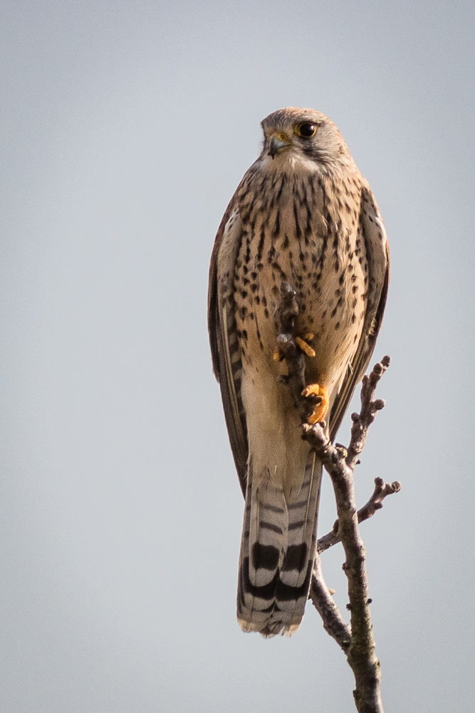

Bon, il y a quand même moyen de faire des trucs pas trop dégeu avec le multiplicateur 1.4, quand même ;)
400mm 5.6 L + multi 1.4 + méga crop !!!
Doubleur de focale
Message par Jean-Luc » mar. févr. 28, 2017 19:42
C'est un crop à 100/100 ? Perso je trouve que cela manque de piqué. Surtout si on le compare avec ce que fait le même objectif sans le multiplicateur.
trog
Inscription : dim. sept. 11, 2016 19:43
Doubleur de focale
Message par trog » mar. févr. 28, 2017 20:02
Non pas à 100%. 70 je dirais.
Mais le manque de piqué est peut être (sûrement) dû au gars qui tient l'appareil...
J'aurai peut être dû augmenter la vitesse, j'étais à 1/500s appuyé sur un muret.
