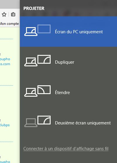

Message par Isotop » ven. févr. 10, 2017 10:01
Persso sur le portable et c'est souvent le cas, il y a une touche clavier qui permet d'accèder au menu des écrans
sous windows 10 ca donne ceci
et pour le calibrage des écran de portables, bin si on peut calibrer sans trop de problème, mais ne générale pour le point blanc il faut prendre l'option du point blanc existant c'est une option dans le logiciel de la sonde au moment du calibrage.
J'ai deux portables, un des deux est obliger de passer ce point blanc existant sinon le blanc ( et le reste) sont légèrement jauni.
