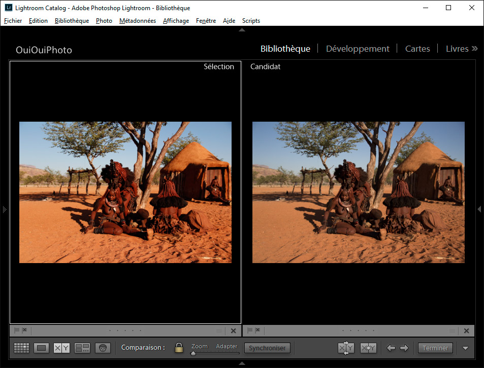

Donc j'ai regardé. Sur LR le Jpeg est trop saturé et le RAW est bien. Donc la première conclusion qui me vient c'est que ton boitier sature trop les Jpeg.

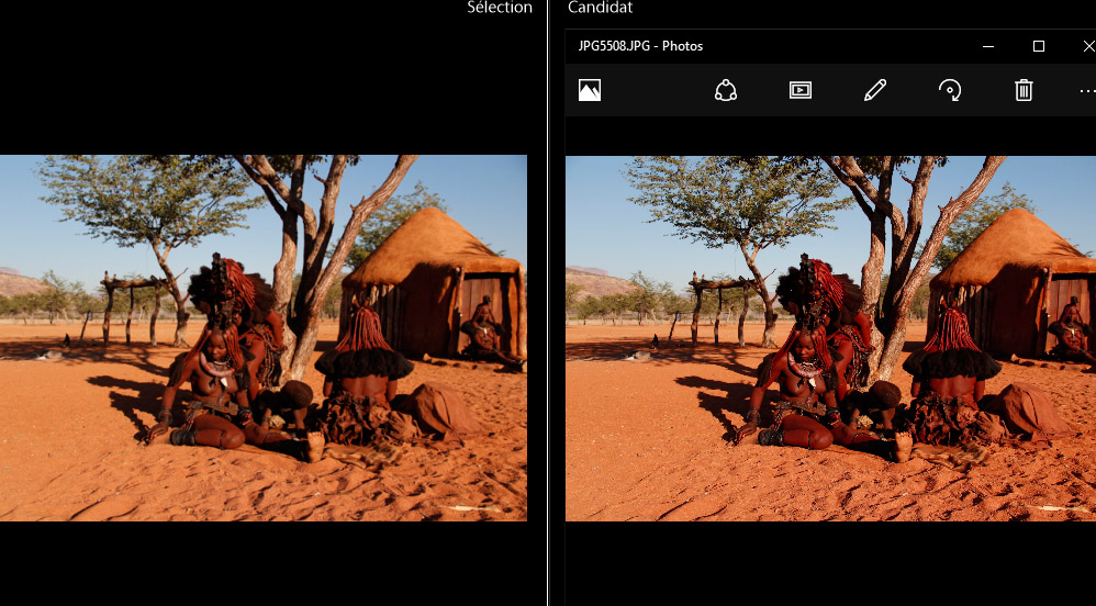

Ensuite pour confirmer je visualise la photo avec la visioneuse windows. Et la, c'est encore plus saturé
Photographier en sRVB ou Adobe RVB ?
Message par ouiouiphoto » jeu. oct. 20, 2016 20:36
Conclusion
1) Ton appareil fait des Jpeg trop saturés
2) La visionneuse windows gère mal le AdobeRGB
