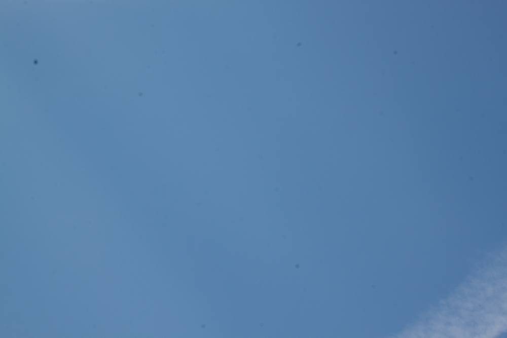

Message par Clo » dim. août 28, 2016 08:43
bonjour,
j'ai suivi les conseils, pour nettoyer le capteur, j'ai acheté delkin devices, refill kit, il y a dedans des coton tiges plat bleu
et un flacon. J'ai suivi la procédure en regardant une video. C'est effectivement facile, mais.
Je me sens un peu con, avant après (5 essais) c'est toujours pire qu'avant. Ou ai-je faux ?

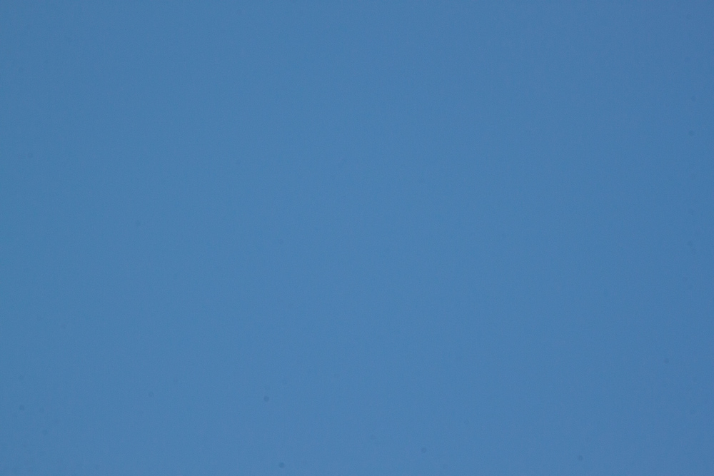

Message par Clo » dim. août 28, 2016 08:45
apres
degueulasser son capteur
Message par ouiouiphoto » dim. août 28, 2016 09:19
Le coton tige fait bien la largeur de ton capteur ? Tu fais cela ou ? Je te conseille une salle de bain après une douche (l'humidité aura plaqué les poussières au sol). Appuie tu assez. C'est du verre en dessous donc la fragilité est relative. La capteur est plus loin après des filtres

Message par Clo » dim. août 28, 2016 10:58
re,
Donc dans la salle de bain, après ma douche, et en sous traitant avec mon bonhomme qui est plus minutieux
vous dites que c'est propre ou qu'on recommence ? (le photographe pro du coin avait fait moins bien)
Message par passant75 » dim. août 28, 2016 11:59
qqes pigouilles près bord cadre en bas
Profite pour nettoyer exterieur boitier, objo et miroir et refait un photo
Si la tige nettoyante plus petite que le capteur , nettoyage bord capteur peut demander plusieurs passages
Message par ouiouiphoto » dim. août 28, 2016 18:44
C'est mieux :t: il ne faut pas hésiter a le refaire mais en reprenant un nouveau swab (le pseudo coton tige) a chaque fois

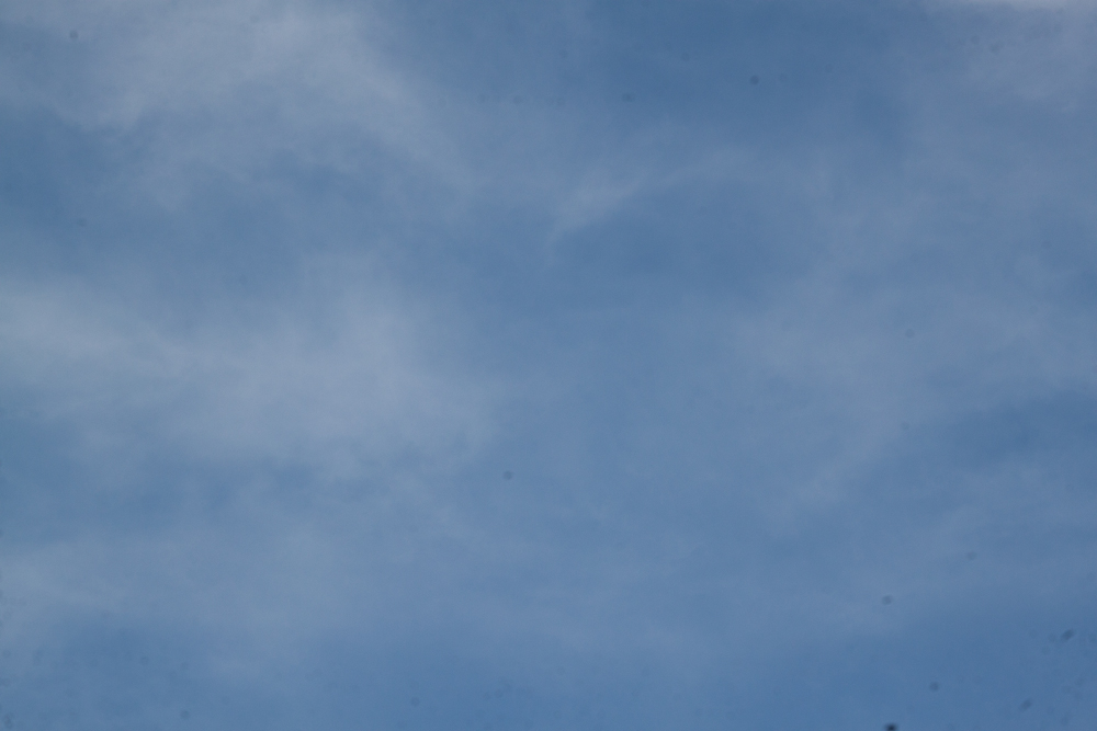

Message par Clo » lun. août 29, 2016 08:42
bonjour,
oui, nous n’hésitions pas à refaire, nous en sommes au moins à une bonne douzaine de fois, mais c'est pire maintenant.
j'abandonne pour l'instant, ça prend la tète, et au bout d'un moment on a plus d'eau chaude :-).
On a installé un planche sur le lavabo, un tabouret bien au calme. Regardé 3 fois les vidéos, ça a pourtant l'air simple.
Je ne sais pas si mes swab sont pourris mais on y arrive pas.
Ce sont des bâtonnets avec un genre de tissus bleu plié au bout marque delkin.
Quelqu'un a-t-il déjà tenté l'embout d'aspirateur au niveau du trou de l'objectif ? (avec l'aspi en dehors de la pièce)

Message par ouiouiphoto » lun. août 29, 2016 11:01
Perso j'utilise des swabs aussi mais c'est une autre marque. Photographic Solutions. Je n'ai pas plus de problèmes que cela. Si tu as encore des poussières je dirais que le swab est pas assez humide. Mais trop humide ça laissera d'autres traces. Quand je n'aurais plus de swab je testerais une solution différente "EYELEAD SENSOR CLEANING KIT"
Message par passant75 » lun. août 29, 2016 13:39
A mes premiers essais , plus sale après qu'avant. Faire un décrassage boitier, miroir et pourtour pour éliminer et empêcher les crasses de retomber quand tu retournes le boîtier.
J'éviterais l'aspiro. C'est de la micro mécanique fragile et il y a des petites pieces clipsées comme l'accès au prisme, pas fun de les chercher dans le sac poussière.
